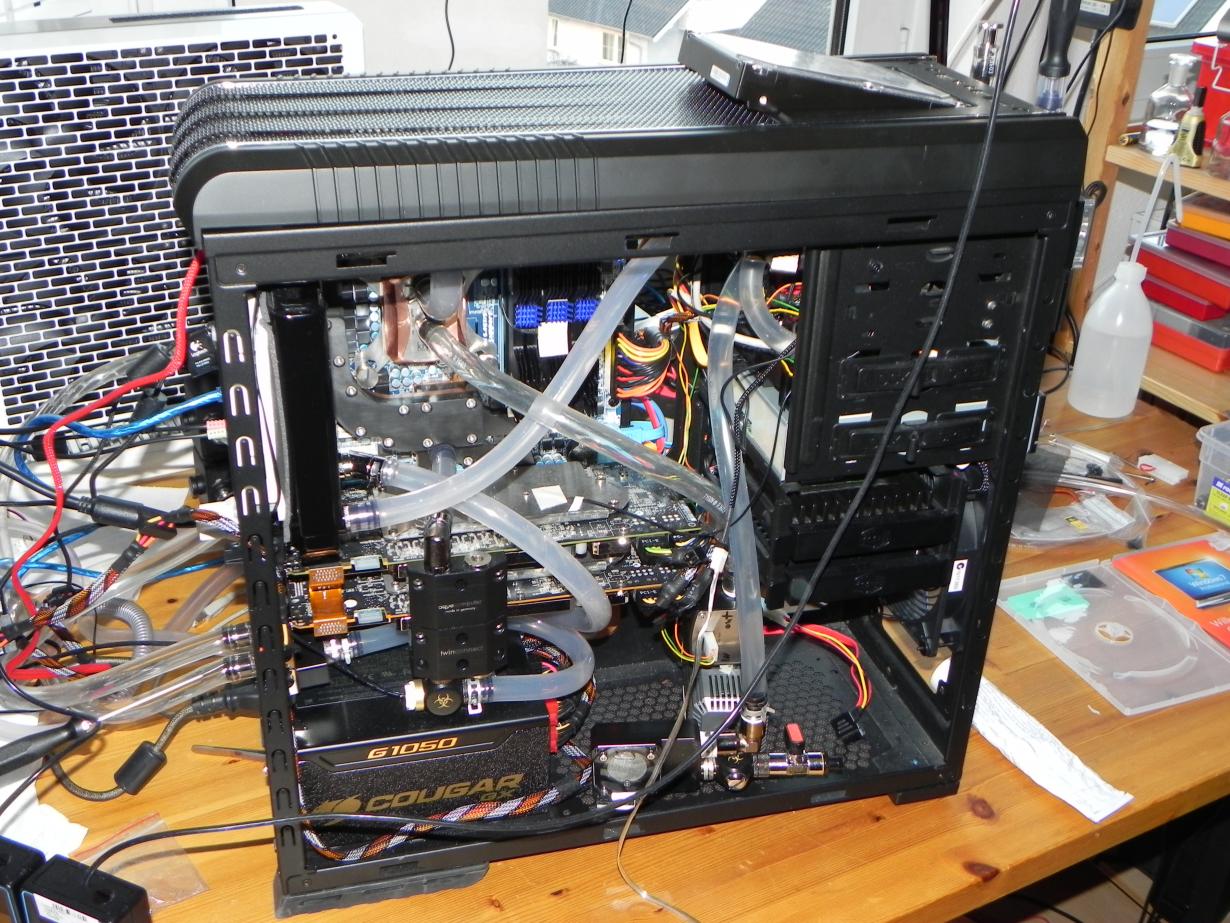

Hi,
der CM 690 II kann 2 240er (1*SLIM; einen normalen unten, wenn das Netzteil kurz genug ist) und einen 120er Radiator aufnehmen, dafür mußt Du die unteren Festplattenkäfige opfern.
Ich habe einen 240er Blackice GT unterm Deckel und einen 120er Blackice GT hinten drin. Warmwasser beim Spielen: 40°C. Kaltwasser 37°C.
Hi,
ich seh da aber noch nen mora stehen :)
aber 40°C wassertemp is schon hoch findest du nicht?
Mora 3 wird die Kühlung im "Spielzimmer" übernehmen. Aber wenn ich mit dem Rechenknecht on Road bin, habe ich keine Lust den auch noch mitzuschleppen. Deshalb die kleine Kühlung im Gehäuse.
Aber die Grenzen teste ich noch aus.
40°C ist bei moderater Lüfterleistung (mit Kopfhörer) als WasserTemp. tragbar... ich würde sogar bis 50°C gehen.
Die Kaltwasserseite ist für die Kühlung entscheidend.
Bei 2400 U/min Lüfter sind es nur 34°C auf der Warmwasserseite.....
Aber der Lärm... boah ehhhh
