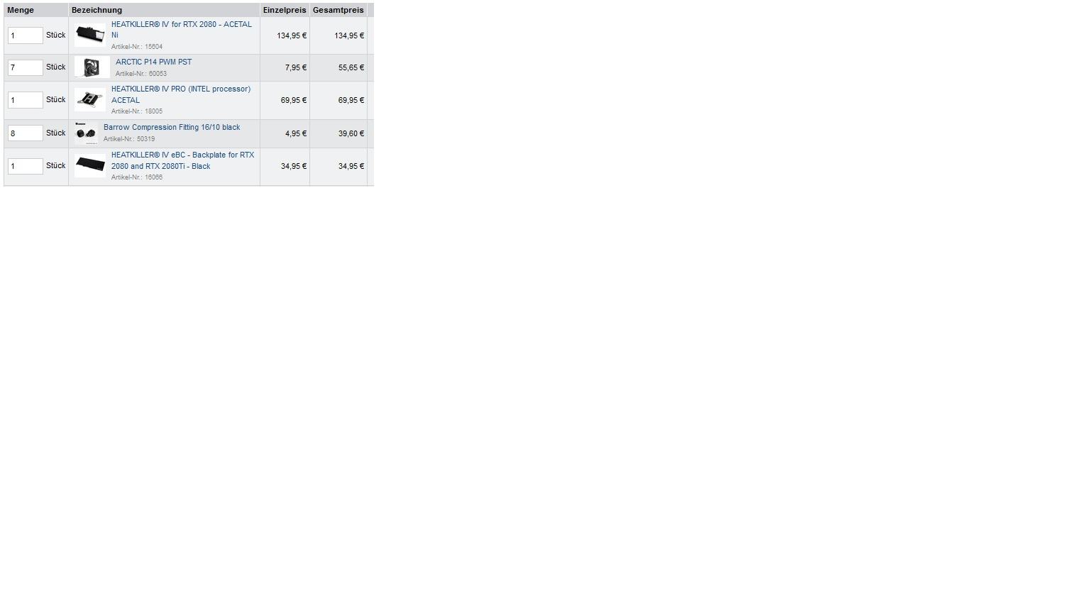

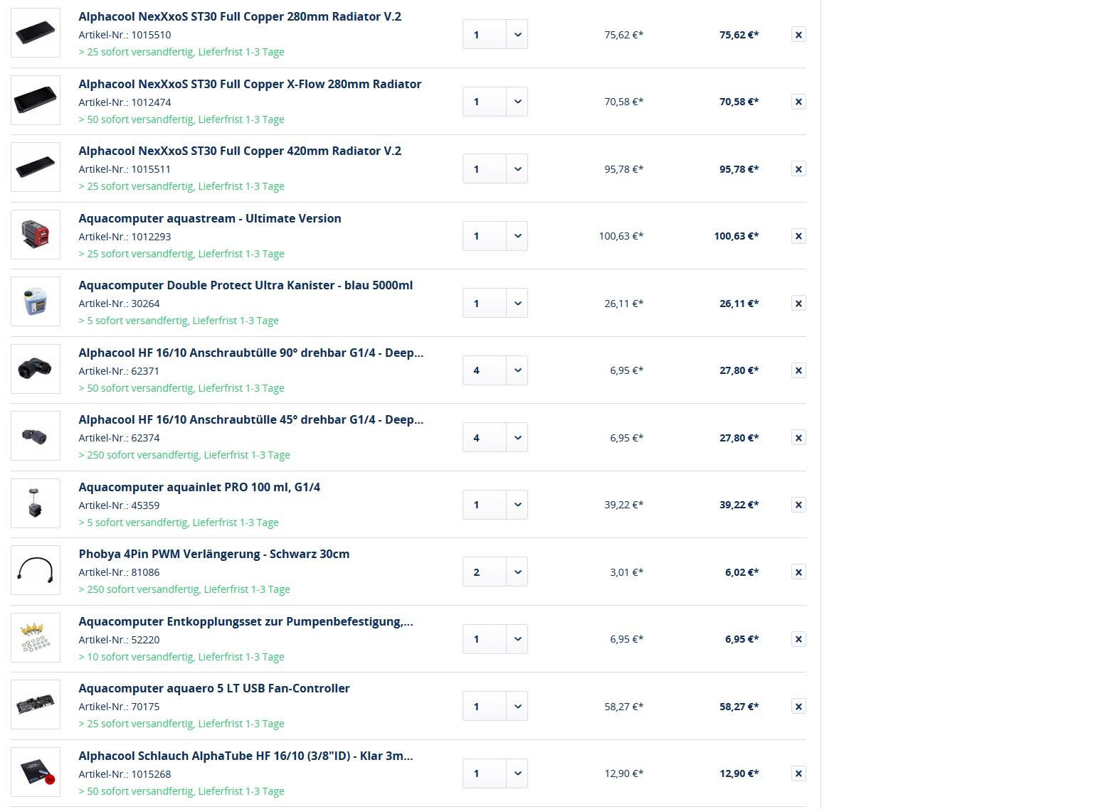

So Leute, vl mag sich dass ja einer mal kurz ansehen. Hier wäre dann mein Warenkorb...
Lüfteranschlüsse hat die Aquaero ja 4... ich nehm an ich kann da ein paar Lüfter in Serie schalten pro Anschluß. Dazu hab ich auf der Homepage von Aquacomputer nichts genaueres gefunden.
Am Warenkorb werden nach erhalt des Define 7 vl noch 2 Sachen geändert, nämlich ein 280er X-Flow auf einen 360er für die Front und der 280er für den Boden eventuell auf einen mit 45 mm Dicke
Der Schlauch taugt nix (enthält viel Weichmacher), hol dir Mayhems , EK ZMT oder Watercool EPDM !
Danke für den Tipp, wird ausgetauscht gegen Mayhems
