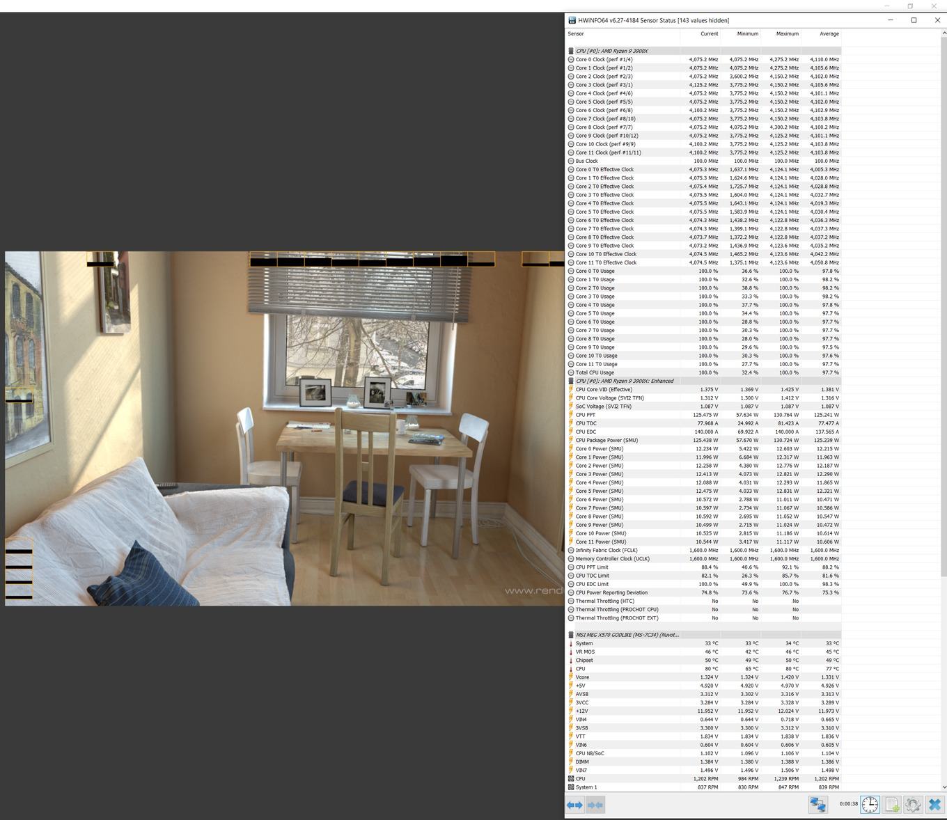

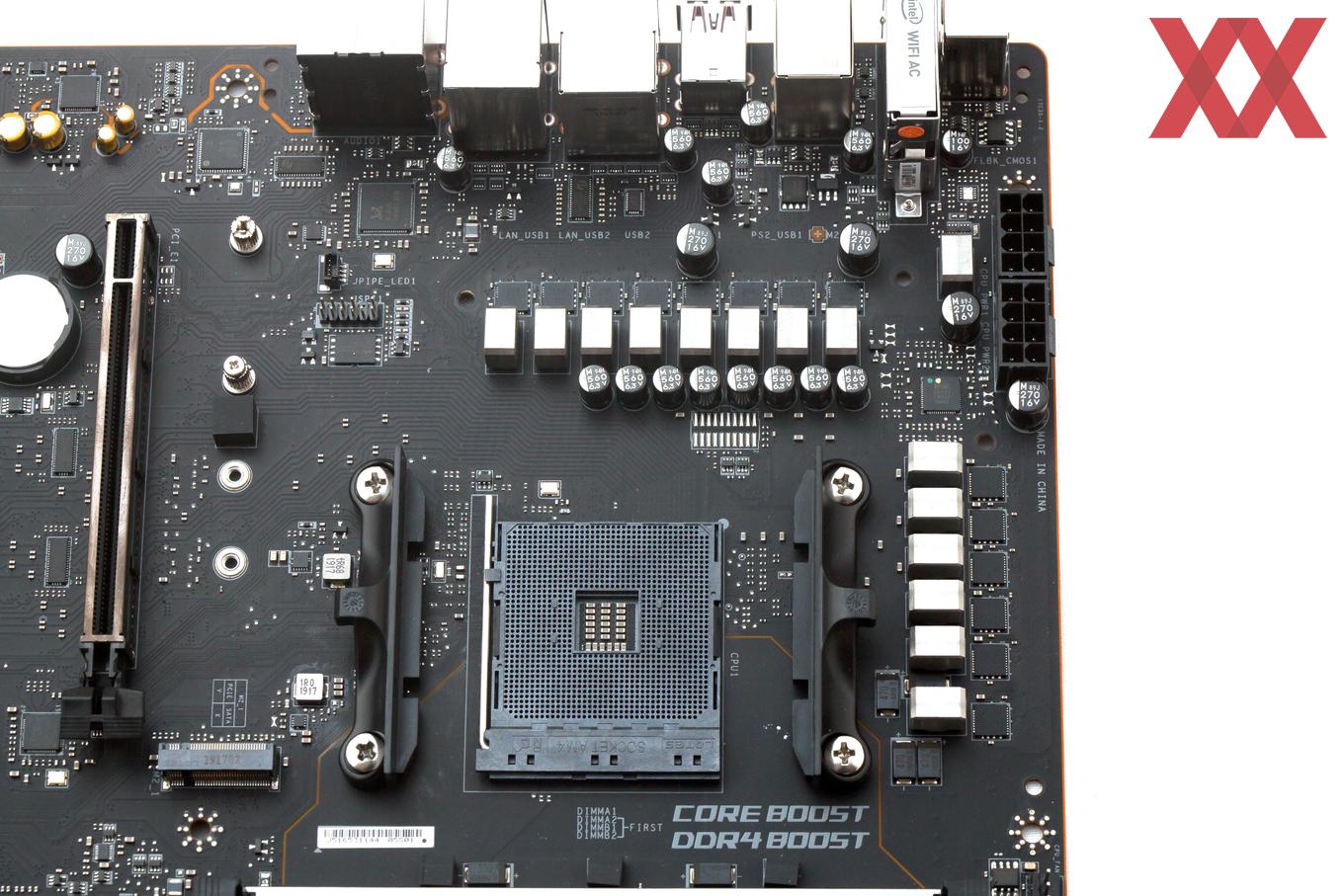

Die Entwickler von HWiNFO haben dies mit einem MSI X570 Godlike dargestellt. Das Beta-BIOS 1.93 liefert einen Referenzwert, der einen Referenzstrom von 280 A darstellt. Andere Mainboards liefern beim gleichen Prozessor bis zu 300 A. Der Referenzwert von MSI suggeriert also einen Wert von 280 A, es werden jedoch tatsächlich 300 A geliefert. MSI ermöglicht es dem Prozessor also, einen etwa 7 % höheren Strom abzurufen, was ihm zugleich ermöglicht, höher zu takten und/oder diesen Takt länger zu halten.

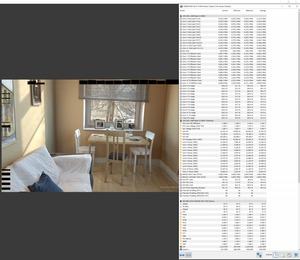

Ein paar Tests und Messungen auf dem MSI X570 Godlike zeigen für eine Power Reporting Deviation von 100 % (300 A), 75 % (225 A) und 50 % (150 A) im Falle eines falschen Referenzwerts einen geringfügig höheren Takt bei einer allerdings reduzierten Leistungsaufnahme.
| Takt | gemeldete Leistungsaufnahme | Temperatur | Spannung (avg/max) | |
| 100 % (300 A) | 4.027,4 MHz | 140,964 W | 73 °C | 1,321 / 1,413 V |
| 75 % (225 A) | 4.103,5 MHz | 125,241 W | 80 °C | 1,381 / 1,425 V |
| 50 % (150 A) | 4.106,6 MHz | 91,553 W | 79 °C | 1,381 / 1,444 V |
Für den hier verwendeten Ryzen 9 3900X liegt das Default Power Limit (PPT) bei 142 W – wird also in keinem Fall überschritten. Der Takt steigt aber leicht an, wenn der Referenzwert kleiner angegeben wird, als dies eigentlich notwendig wäre. Schutzmechanismen wie der Silicon Fitness (FIT) greifen hier bereits.
