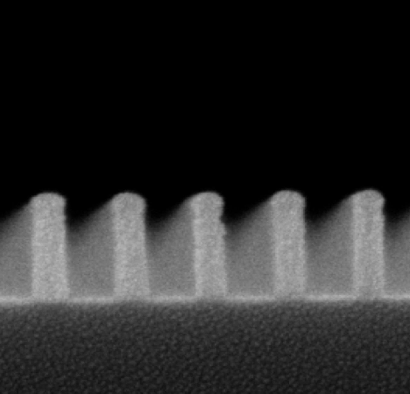

Eines der größten Probleme ist dabei die Line-Edge Roughness (LER). Die LER beschreibt die Problematik, dass sich mit EUV derzeit keine scharfkantigen geraden Linien abbilden lassen. Dies entsteht durch ein Rauschen im gebündelten Strahl der EUV-Photonen. Nur etwa 40 % der Photonen schlagen den gewünschten Weg ein, 60 % des kompletten Strahls sind derzeit das Rauschen.
Probleme bei der Extreme Ultraviolet Lithography
Ein weiteres Problem sind die Edged Pillars. Dabei handelt es sich um Strukturen, die eigentlich ebenfalls scharfkantig sein sollten, die an solchen Enden aber runde Köpfe in der Fertigung ausbilden. Diese Fehler überhaupt zu erkennen, ist ein weiteres Problem, denn wir sprechen hier von Fehlern, die in Größenordnungen von 0,3 nm auftreten. Diese Fehler zu messen, ist extrem schwierig und eine weitere Herausforderung für die Unternehmen.

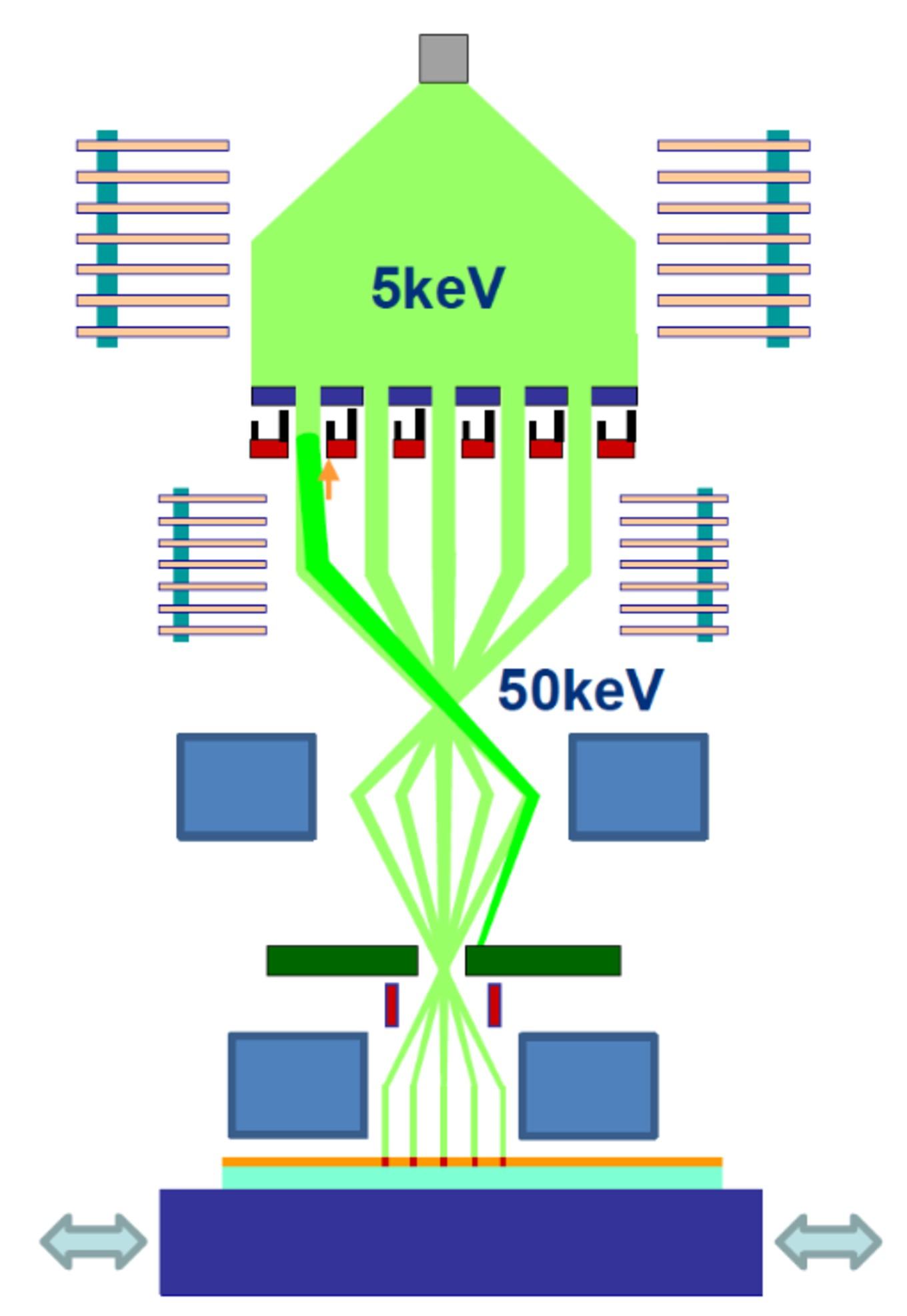

Ein weiterer Punkt betrifft die Masken, die zur Fertigung verwendet werden, denn auch diese müssen hergestellt werden. Üblicherweise sprechen wir hier von Zeitdauern von 60 Stunden für eine solche Maske. Die Unternehmen entwickeln daher Verfahren, um die Dauer für die Fertigung einer Maske zu verkürzen. Dazu hat man Multi-Beam-Masken entwickelt.
Solche Multi-Beam-Masken können in zehn Stunden gefertigt werden und damit deutlich schneller, als dies sonst der Fall ist. Hinzu kommt, dass Multi-Beam-Masken immer die gleiche Dauer zur Fertigung benötigen, egal wie komplex der zu fertigende Chip ist. Mit diesen Multi-Beam-Masken kann die Genauigkeit erhöht werden und der Edge Placement Error (EPE) wird reduziert.
