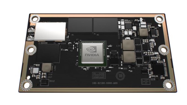

Zu den Details: Das Jetson TX1 Modul bietet den Tegra-X1-SoC mit einem Takt von bis zu 975 MHz und einer Rechenleistung von 1 TFLOPS bei einer maximalen Leistungsaufnahme von 10 W. Auf dem kleinen Modul, welches nicht größer als eine Krediktarte ist, sind außerdem noch 4 GB LPDDR4-3200 an Arbeitsspeicher, ein 16 GB großer eMMC-Flashspeicher, ein Gigabit-Ethernet-Controller und ein 2x2 802.11 ac + Bluetooth Controller verbaut. Damit bietet das Jetson TX1 Modul bereits alle notwendigen Voraussetzungen, um in den meisten Systemen eigenständig zu funktionieren.

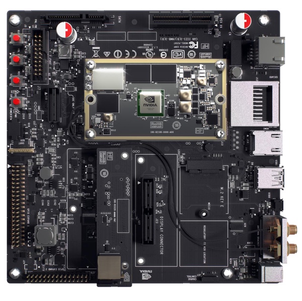

Für die eigentliche Entwicklung sowie Anwendungen bei denen die gebotenen I/Os nicht ausreichen bietet NVIDIA nun eine Art Mainboard an. Darauf findet das Jetson-TX1-Modul Platz und wird über einen Board-to-Board-Anschluss mit 400 Kontakten verbunden. Diesen Anschluss müssen letztendlich auch die fertigen Produkten verwenden, die ein Jetson-TX1-Modul enthalten sollen. Während auf dem Modul grundsätzlich nur die Controller vorhanden sind, bietet das Mainboard für das Ethernet, WiFi + BT auch die entsprechenden Anschlüsse und Antennen. Hinzu kommen HDMI, USB, M.2, eine größere Anzahl an GPIOs, ein Kamera-Interface mit einer 5-Megapixel-Kamera sowie ein PCI-Express-2.0-x4-Steckplatz.

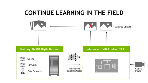

NVIDIA sieht das Anwendungsgebiet für Jetson TX1 klar im Bereich von Machine Learning der autonomen Steuerung. Auf der GTC 2015 im März gab man dazu in verschiedenen Vorträgen bereits zahlreiche Beispiele. So lernt ein Fahrzeug mit Drive PX (ebenfalls mit dem Tegra TX1 ausgestattet) den besten Weg über verschiedene Untergründe zu finden. Auch im normalen Straßenverkehr soll die Rechenleistung dazu beitragen ein vollständig autonomes Fahren möglich zu machen. Im Fokus steht dabei die Maxwell-GPU im Tegra TX1, die maßgeblich für die Rechenleistung des SoC verantwortlich ist.
Neben der Hardware strickt NVIDIA auch noch ein entsprechendes SDK für Jetson TX1, welches in den verschiedenen Bereichen wie Vision, Grafik und Compute die entsprechenden Schnittstellen zur Verfügung stellt.
