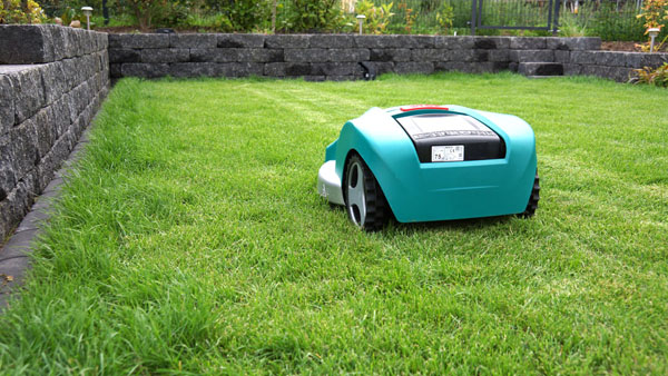

Bosch Indego bei der Arbeit
In Bahnen fährt der Indego den Garten ab. Dabei erreicht er ein sehr effizientes und schnelles Mähresultat.
Bei unserem Garten mit ca. 120-140 qm Fläche benötigt der Indego nur knapp 20 Minuten zum Mähen. Dabei ist er recht leise unterwegs - vom Nachbargrundstück ist der Indego kaum noch zu hören und deutlich leiser als herkömmliche Rasenmäher. Insofern ist es kein Problem, den Indego täglich zu humanen Uhrzeiten (z.B. 10:00 Uhr und 16:00 Uhr) laufen zu lassen. Die Akkulaufzeit vom Indego reicht für unseren Rasen auch vollkommen aus, allerdings muss man sich auch nicht sorgen, dass der Indego stehen bleibt. Fällt seine Batterielaufzeit unter einen kritischen Wert, fährt er zurück in die Ladestadtion, um sich aufzuladen. Der Li-Ion-Akku soll dabei auch eine Technik besitzen, um möglichst langlebig geladen zu werden.

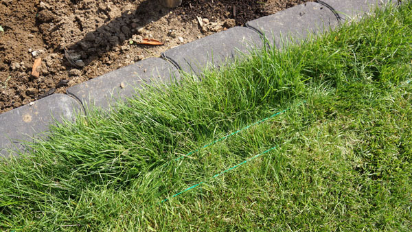

Zudem muss momentan der Begrenzungsdraht laut Bosch 35 cm von der Rasenkante weggesetzt werden. Damit steht ein Bereich von 22 cm ungemäht über. Für diese 22 cm muss der normale Rasenmäher aus der Garage geholt werden und es muss manuell gemäht werden, wobei man vorsichtig sein sollte, damit der Begrenzungsdraht nicht beschädigt wird. Wir schafften es, durch unsere Rasenkante den Abstand zwischen Rand und vom Roboter gemähten Rasen auf knapp 10 cm zu verkürzen. Aber auch hierfür müsste man wohl einen Kantenschneider verwenden, um den Rest zu mähen.
Manuell zu mähen beim Indego
Selbst mit zu geringem Abstand zum Rasenrand bleibt ein Rest, der per Hand gemäht werden muss.

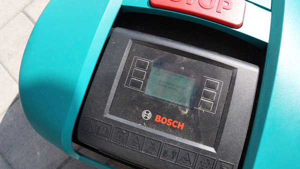

  • Lässt man den Rasenmäher aber über Nacht im Garten stehen, könnte ein Dieb aber schon auf die Idee kommen, das 1399 Euro teure Gerät zu entwenden. Der Indego ist nicht schwer, selbst die Basisstation lässt sich leicht transportieren. Dafür hat der Indego einen "Alarm", der jedoch nicht mehr als ein zartes Piepen ist und den Dieb wohl kaum davon abhalten wird, das Gerät mitzunehmen. Nach Rücksprache mit Bosch handelt es sich dabei auch nicht um einen Diebstahlalarm, sondern um einen Hinweis, dass der Indego angehoben geworden ist und man innerhalb einer gewissen Zeit den Pin-Code eingeben muss - sonst ist er deaktiviert. Ohne den Pin-Code oder einen Besuch beim Bosch Kundenservice lässt sich der Indego dann nicht mehr reaktivieren.
    Das ist sicherlich dann ärgerlich für den Dieb, aber genauso ärgerlich für den Kunden, denn der Indego ist weg - egal ob danach defekt oder nicht.
Bosch Indego: Alarmfunktion
Gegen Diebstahl machtlos: Die Alarmfunktion des Indego dient nicht zur Abschreckung.
