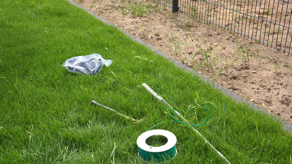

Nachdem man eine Position für die Basisstation gefunden hat, muss der Begrenzungsdraht verlegt werden. Bosch liefert hierfür zwei Schablonen mit: Eine ist 35 cm lang und beschreibt den Abstand des Begrenzungsdrahtes zum Rand. Die zweite ist 50 cm lang und soll für den Abstand der Fixierstifte verwendet werden. Bestenfalls legt man also alle 50 cm einen Fixierstab auf den Rasen, spannt dann den Begrenzungsdraht zwischen zwei Ecken und schlägt die Fixierstäbe in den Boden, sodass der Begrenzungsdraht gerade sitzt.
Montage Begrenzungsdraht
Der Begrenzungsdraht muss mit 35 cm Abstand vom Rand gesetzt werden, alle 50 cm ist ein Befestigungskrampen einzuschlagen.
Mit etwas Übung ist dies schnell erledigt. Kleinere Hindernisse - beispielsweise ein Baum - können ebenso markiert werden, in dem man das Kabel "doppelt" bis zum Baum verlegt und dann um den Baum herumführt. Auch ein Teich oder eine gepflasterte Fläche könnte man so markieren, dann fährt der Indego nicht in den markierten Bereich ein.
Da die Schnittbreite des Indego nur 26 cm beträgt und mittig sitzt, ist aber jetzt schon klar, dass der Indego einen Rand stehen lassen wird. Bosch gibt den Randbereich mit 22 cm an. In der Tat steht nach dem Mähen genau dieser Bereich ungemäht da - es muss also ein Rasenmäher für diesen Bereich umlaufend um das Grundstück manuell eingesetzt werden. Etwas tricksen lässt sich aber: In unserem Mustergarten ließen sich die Randsteine vom Indego befahren, sodass wir die nicht gemähte Breite auf ca. 10 cm verringern konnten. Lässt man ihn über die Terrasse fahren, muss dort gar nicht der Rand gemäht werden. Bei unserem Mustergarten müssen wir also nur in "U"-Form mit einem Kantenschneider von Zeit zu Zeit den Rasen manuell mähen.
Der Begrenzungsdraht ist nach der Installation auch zunächst einmal klar sichtbar - er liegt letztendlich auch teilweise über dem platt gedrückten Rasen. Nach 14 Tagen ist er allerdings kaum noch zu sehen, dann ist er vom Rasen überwuchert. Wer es besonders gründlich machen will, kann den Begrenzungsdraht auch unter den Rasen verlegen. Bis zu einer Tiefe von 5 cm ist dies möglich. In unserem Testbetrieb war dies allerdings nicht praktikabel.

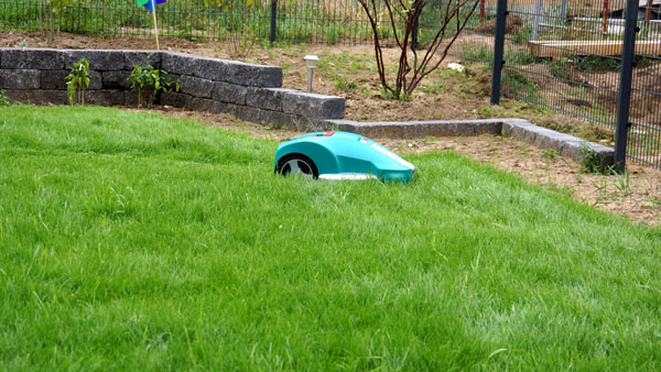

Im Vergleich zu anderen Rasenmähern, die meistens nach dem Zufallsprinzip mähen, besitzt der Indego die sogenannte Logicut-Technik. Er vermisst den Rasen anhand einer Runde auf dem Begrenzungsdraht und speichert diese Gartenkarte ab. Sie ist quasi die "maximale Ausdehnung" des Gartens, anhand dann ein optimaler Weg über den Rasen gewählt wird. Er fährt diesen Weg dann so gut es geht ab - hin und her, immer mit etwas Überlappen bei der Schnittbreite. Stößt er an den Begrenzungsdraht, dreht er nicht wie andere Rasenmäher in eine beliebige Richtung ab, sondern dreht sich um 180°, versetzt sich um ein paar Zentimeter und fährt zurück.
Mit dieser Technik erreicht der Bosch Indego natürlich ein sehr schnelles und gutes Mähresultat. Besonders gefallen kann dabei die Struktur, die auf dem Rasen entsteht - ähnlich der Mähtechnik in einem Stadion. Mit der Zeit lernt der Indego dabei und ändert bei jedem Mähvorgang auch die Route und den Anfahrwinkel, sodass er auch Rasenstücke erreicht, die vielleicht beim ersten Mähvorgang stehen geblieben sind.
Logicut-Vermessung
Nach einer Rundfahrt auf dem Begrenzungsdraht hat der Indego den Garten vermessen und fängt an zu mähen.
Nach Rücksprache mit Bosch erfuhren wir, dass nach ca. 14 Tagen ein optimales Ergebnis zu erwarten ist. In der Tat wurde das Mähergebnis nach jedem Tag besser, auch wenn der Indego immer wieder Ecken im unserem recht verwinkelten Garten stehen ließ. Mal mähte er rechts oben nicht, mal links unten in der Ecke. Eine komplette Abdeckung schaffte er somit nie. Auch den Randbereich - der sich im Menu mit "Rand mähen" auf "immer", "alle 2 Mal", "alle 4 Mal" und "nie" stellen lässt - mähte er nur unregelmäßig, ohne dass ein System zu erkennen wäre.
