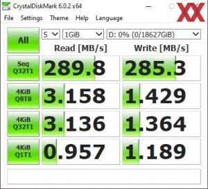

CrystalDiskMark 6.0.2 x64
Read
MB / s
Mehr ist besser
Write
MB / s
Mehr ist besser

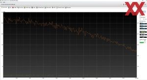

HD-Tune
Sequenziell Lesen
304.8 XX
221 XX
116.5 XX
294.5 XX
220.9 XX
120.9 XX
MB/s
Mehr ist besser
HD-Tune
Sequenziell Schreiben
283 XX
213 XX
111.7 XX
279.5 XX
213.6 XX
118.5 XX
MB/s
Mehr ist besser
Unsere Vermutung, dass es sich beim ersten Muster um ein ganz herausragendes handelt, bestätigt sich bei den Benchmarks. Von Haus aus ist eine Festplatte mit einer sequenziellen Transferrate von mehr als 290 MB/s alles andere als langsam, jedoch knackt das zweite Sample damit nicht die 300 MB/s. Natürlich handelt es sich bei diesem Wert nur um die Geschwindigkeit auf wenigen Spuren, jedoch ist die Entwicklung hin zu einer so hohen Transferrate äußerst positiv, welche sogar die SSDs aus deren Anfangszeit übertrifft.
