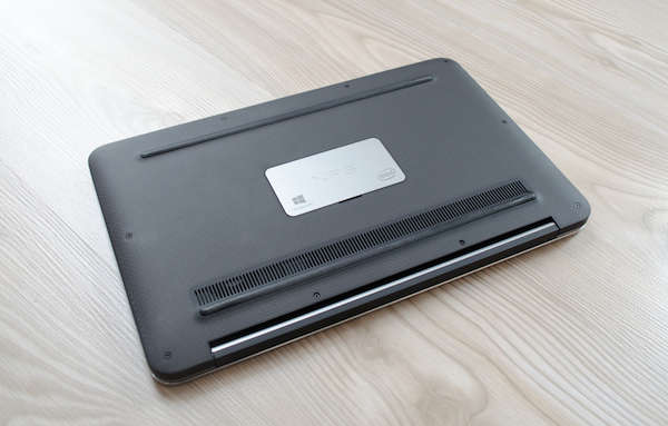

Gleiches gilt für das Kühlsystem. Im Leerlauf startet der Lüfter nur selten seine Arbeit, hält sich dabei aber in puncto Geräuschentwicklung vornehm zurück. Ganz ohne Folgen bleibt dies nicht: Denn im Schnitt erwärmt sich das Gerät so stärker als die meisten Konkurrenten, bei denen die Lüfter permanent arbeiten. Vor allem an der Unterseite ist man mit rund 45 Grad Celsius nicht weit von kritischen Werten entfernt, an der Oberseite liegt der Spitzenwert etwa 10 Grad Celsius niedriger. Unter Volllast werden dann 40 und 45 Grad Celsius an der Ober- und Unterseite erreicht, mit 41,6 dB(A) ist der Lüfter hier aber kein Unruhestifter. Auch weil die Frequenzen im tiefen Bereich liegen. Dennoch schafft es das Kühlsystem, den Prozessor ausreichend mit Frischluft zu versorgen. Denn in der Spitze erreicht dieser 75 Grad Celsius und kommt auch bei Ausschöpfung aller Leistungsreserven ohne Drosselung aus.

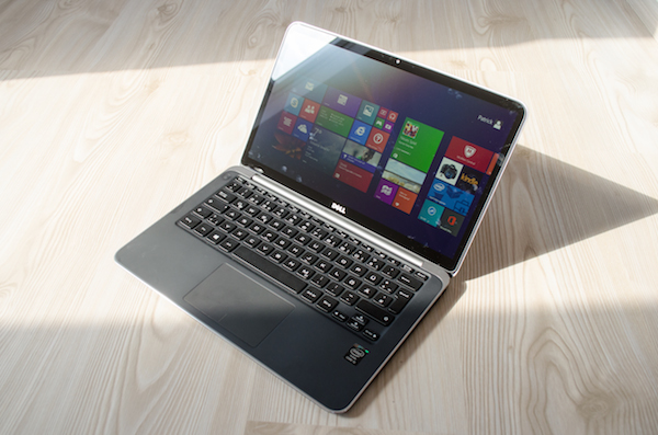

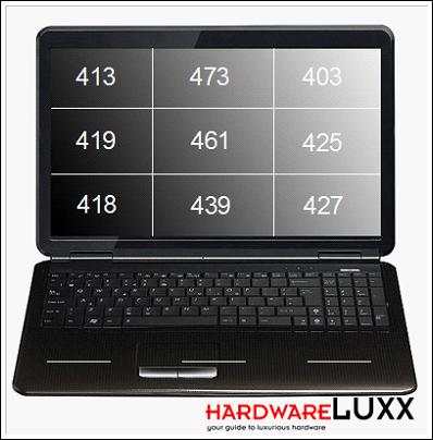

Unverändert geblieben ist das Display. Bei einer Diagonalen von 13,3 Zoll kommen 1.920 x 1.080 Pixel zum Einsatz, dank des verwendeten IPS-Panels fallen die Blickwinkel großzügig und die Farbdarstellung überzeugend aus - mit durchschnittlich 6.223 Kelvin liegt die Farbtemperatur dicht am Optimum. Die Stärke der Anzeige ist aber eine andere: Denn bei höchster Einstellung erreicht die Hintergrundbeleuchtung an keiner Stelle weniger als 400 cd/m2. In der Spitze stehen 473 cd/m2 zur Verfügung, am dunkelsten Punkt immer noch 403 cd/m2, die daraus resultierende Homogenität von 85 Prozent ist gut.
Damit ist das XPS 13 für den Einsatz im Freien regelrecht prädestiniert, auch weil der Kontrast mit 1.047:1 erwartungsgemäß hoch ausfällt. Ebenfalls frei von Kritik ist der verbaute Touch-Sensor, der im Test keine Probleme mit Eingaben hatte.
