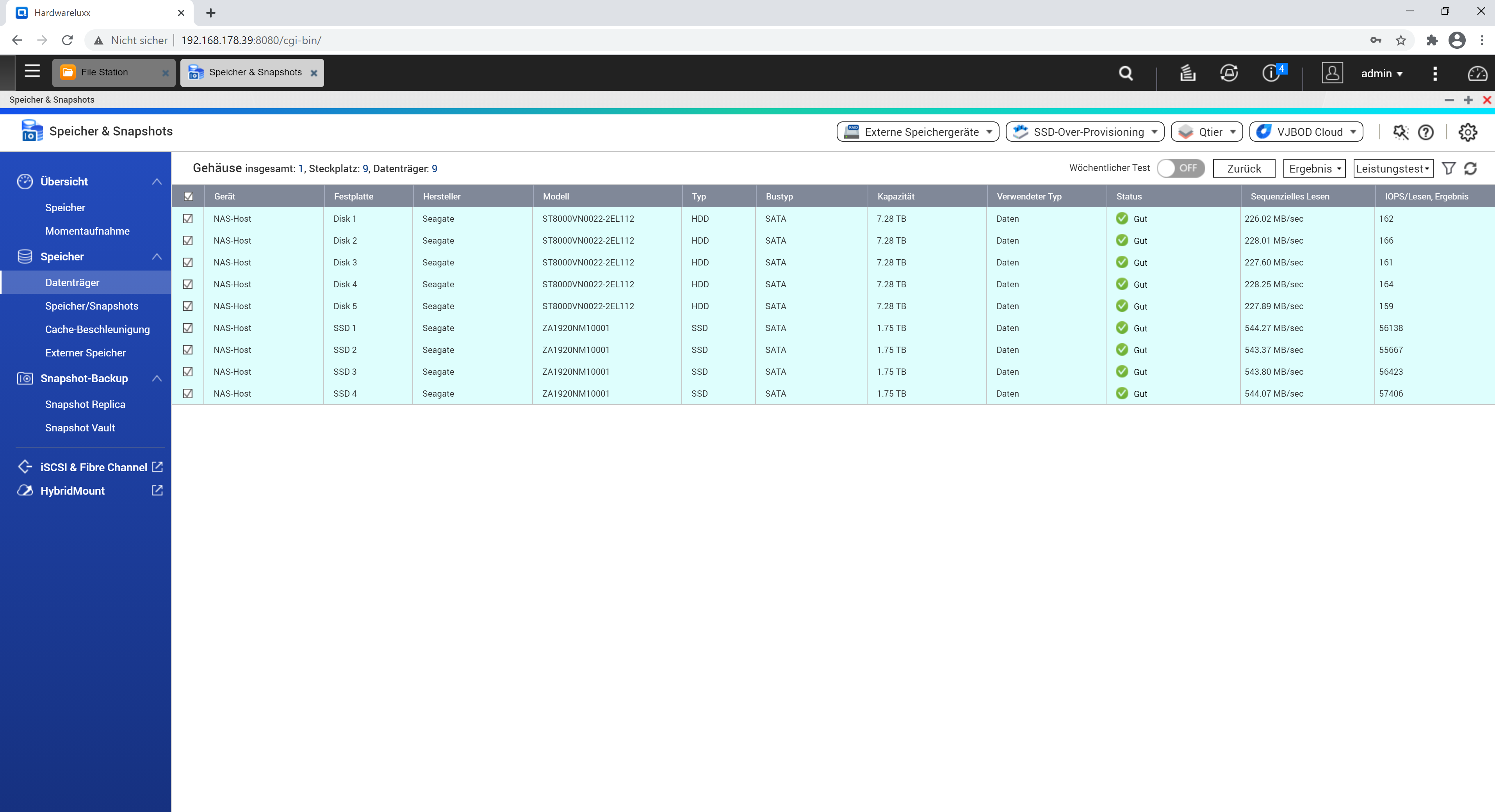

Eine kleine Besonderheit bietet QNAP im Speicher und Snapshots-Bereich an. Hier kann der Nutzer einen Leistungstest zur Bestimmung der Leseraten und IOPS (Input Output per Second) für die einzelnen Datenträger durchführen.

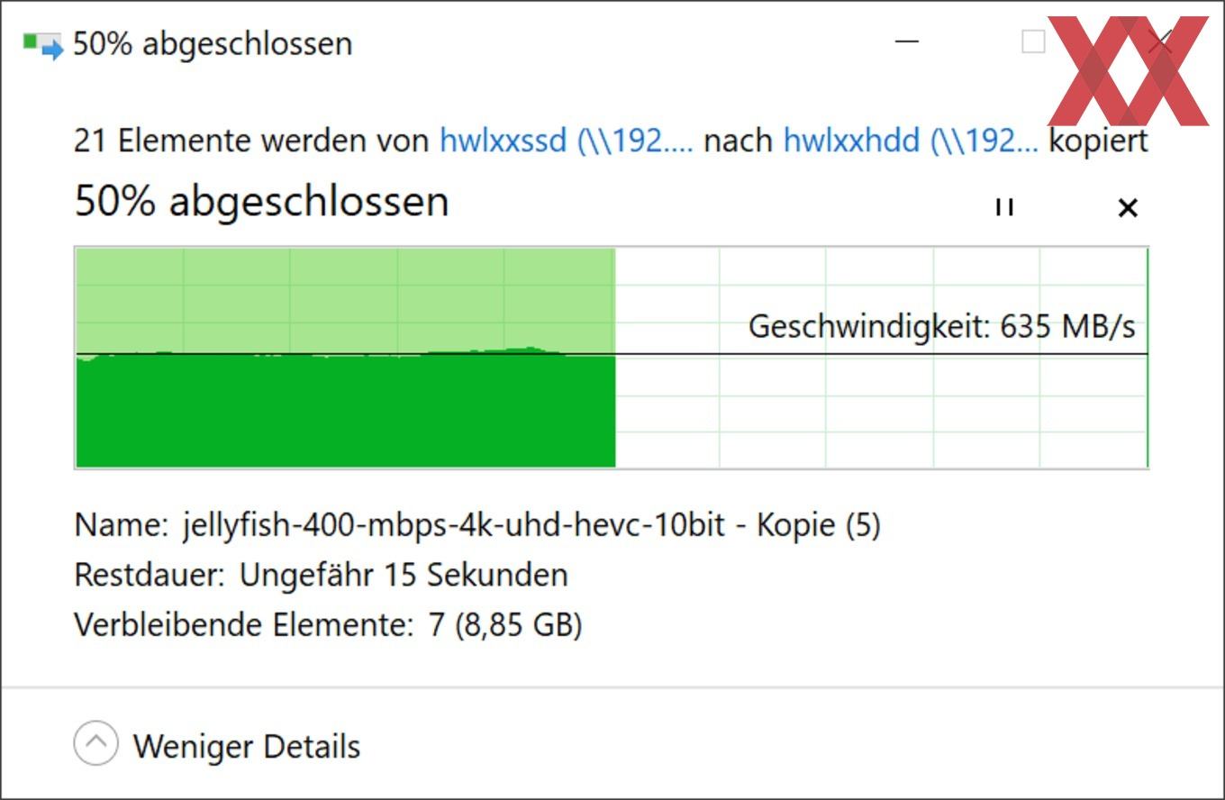

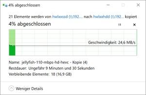

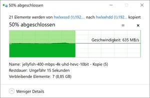

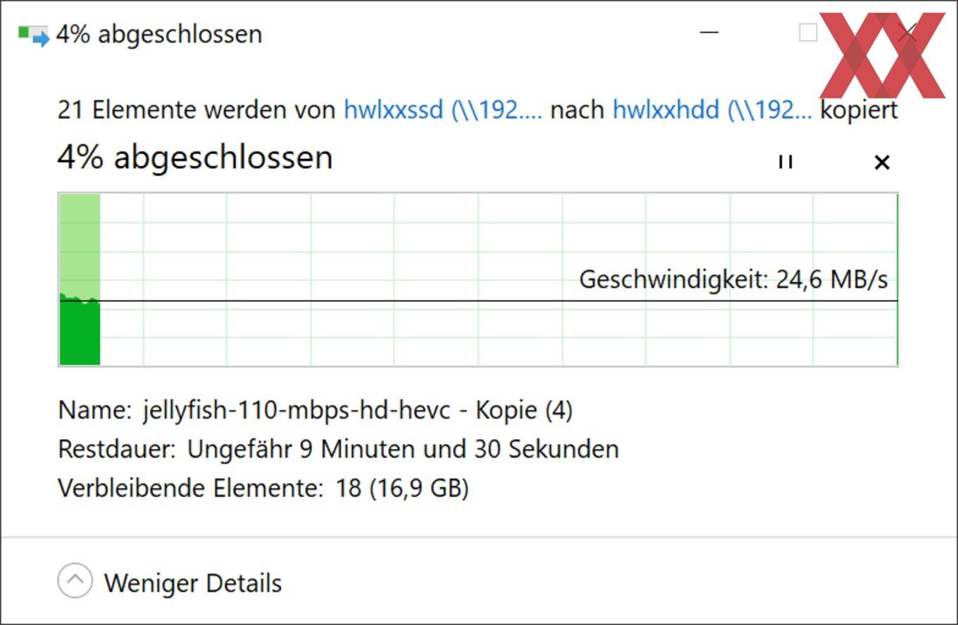

Um das bereits erwähnte "Caching" aufzugreifen, wurde ein Testordner vom SSD-RAID-0 auf das HDD-RAID-0 intern kopiert. Dazu wurde mit und ohne Systemchache, welcher standardmäßig aktiviert ist, unter Windows der Ordner von einem Pool zum anderen Pool kopiert.
Was und wie genau gecached wird, ist uns nicht bekannt. Aber vermutlich wird ein Teil der Daten in den Arbeitsspeicher geschrieben und dann Schritt-für-Schritt kopiert. Da die einzelnen Pools jeweils mit leistungsstarken Datenträgern ausgestattet sind, kommt es nicht zu Einbrüchen bei der Übertragung. Die Daten werden also nur kurz zwischengelagert.
Warum es aber bei deaktiviertem Systemcache zu einem so drastischen Geschwindigkeitsverlust kommt, lässt sich nicht nachvollziehen, da die Datenträger schnell genug sein sollten.
