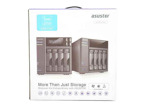

as6104 01s
Asustor AS6104 - Der Karton mit den wichtigsten Daten im Überblick
Geliefert wird das AS6104T in einem bedruckten weißen Karton, der auf den Seiten bereits eine kleine Übersicht über die Daten des NAS sowie dessen Anschluss- bzw. Bedienmöglichkeiten gibt. Auf dem Karton sind übrigens AS6104T und AS6204T (mit Display) parallel abgebildet und nur der blau-weiße Sticker oben rechts gibt das tatsächlich enthaltene Modell an.
