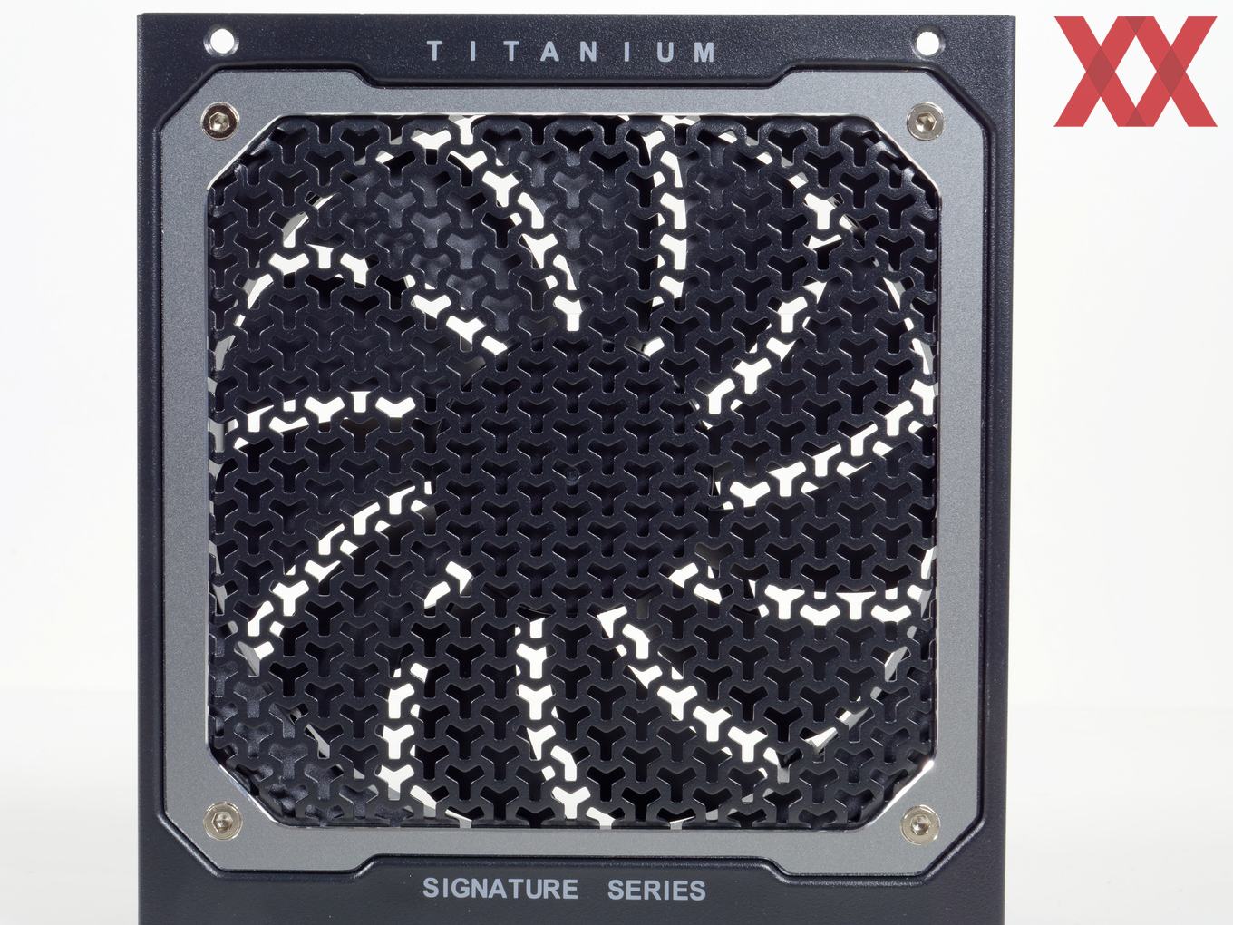

Beim Thema Kühlung ergeben sich in erster Linie nur optische Unterschiede zum Seasonic-Modell. Das von Antec gewählte Lüftergitter scheint ein insgesamt feineres Lochprofil als das Seasonic-Modell zu haben, von daher würden wir jetzt bei Antecs Design nicht unbedingt Vorteile sehen. Bis auf einige wenige Millimeter an den Seiten ist der Lüfter frei und wird nicht vom Rand des Lüftergitters abgedeckt.

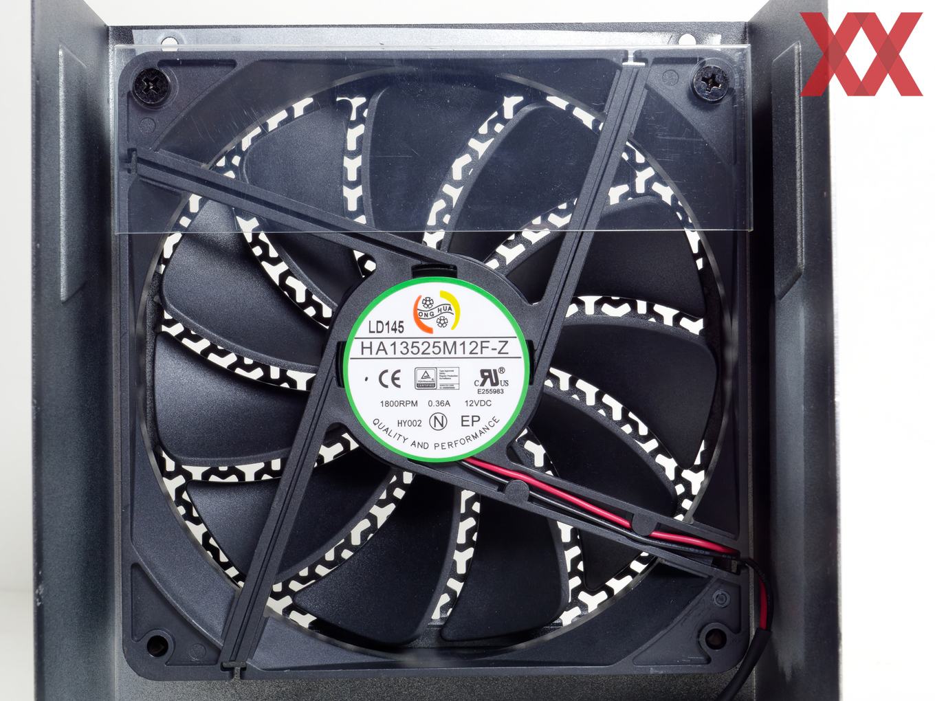

Als Lüfter kommt beim Antec Signature Titanium 1000W ebenfalls der bekannte 135-mm-Lüfter HA13525M12F-Z von Hong Hua zum Einsatz, welcher eine FDB-Lagerung verwendet und anscheinend seinen Job gut und zuverlässig erledigt. Ansonsten würde Seasonic ihn nicht bei seinen High-End-Netzteilen mit ihren langen Herstellergarantiezeiträumen verwenden. Die Lebensdauer ist neben Performance - Luftdurchsatz und -druck - und Lautstärke mit ein wesentlicher Faktor bei Lüftern.
Beim Thema Lautstärke hat der Hong-Hua-Lüfter mit dem Hybrid-Modus der Lüftersteuerung noch ein Ass im Ärmel. Die zwischen "Normal-" und "Hybrid-Modus" umschaltbare Lüftersteuerung bietet bei Bedarf entweder einen normalen, rein aktiven Kühlmodus, oder eine semi-passive Kennlinie, bei der der Lüfter erst bei höherer Last bzw. Temperatur zugeschaltet wird. Leiser als ein abgeschalteter Lüfter kann auch der leiseste Silence-Lüfter nicht sein.
In unserem Test konnte das Antec Signature Titanium 1000W mit einer guten bzw. leisen Performance überzeugen. Im normalen Modus läuft der Lüfter über fast den gesamten Lastbereich mit einer Drehzahl von knapp 600 U/min, was das Antec sehr leise und fast nicht wahrnehmbar arbeiten lässt. Bei einer Lasterhöhung über 80 % Last hinaus hat das Signature dann die Drehzahl auf ca. 800 U/min gesteigert. Der Eindruck war dann "leise", mit einem leichten Laufgeräusch in Nähe zum Netzteil.

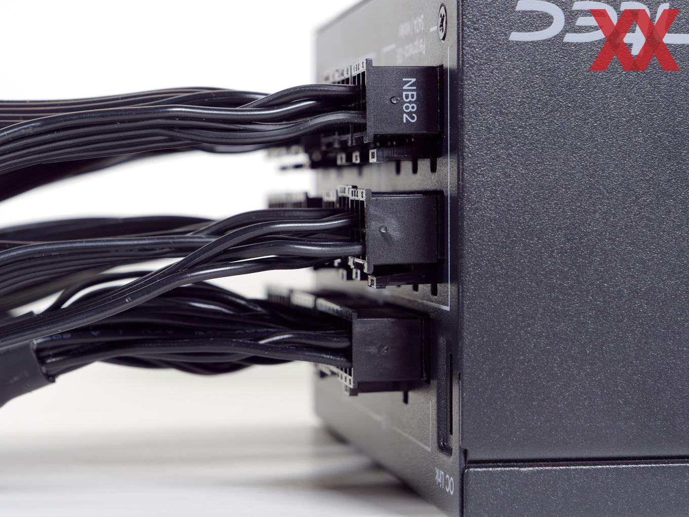

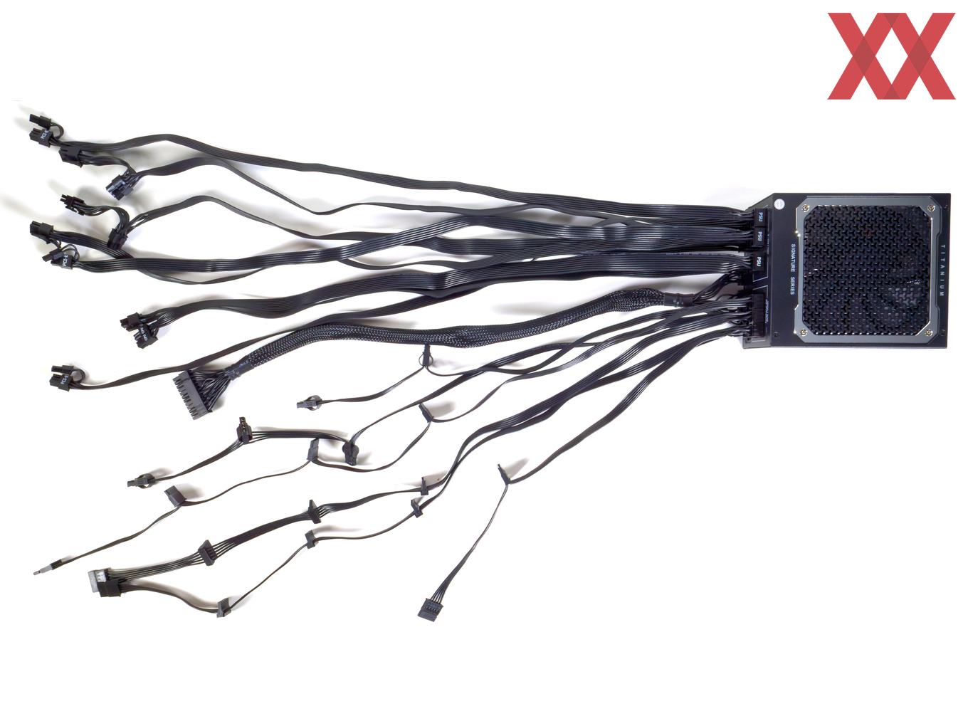

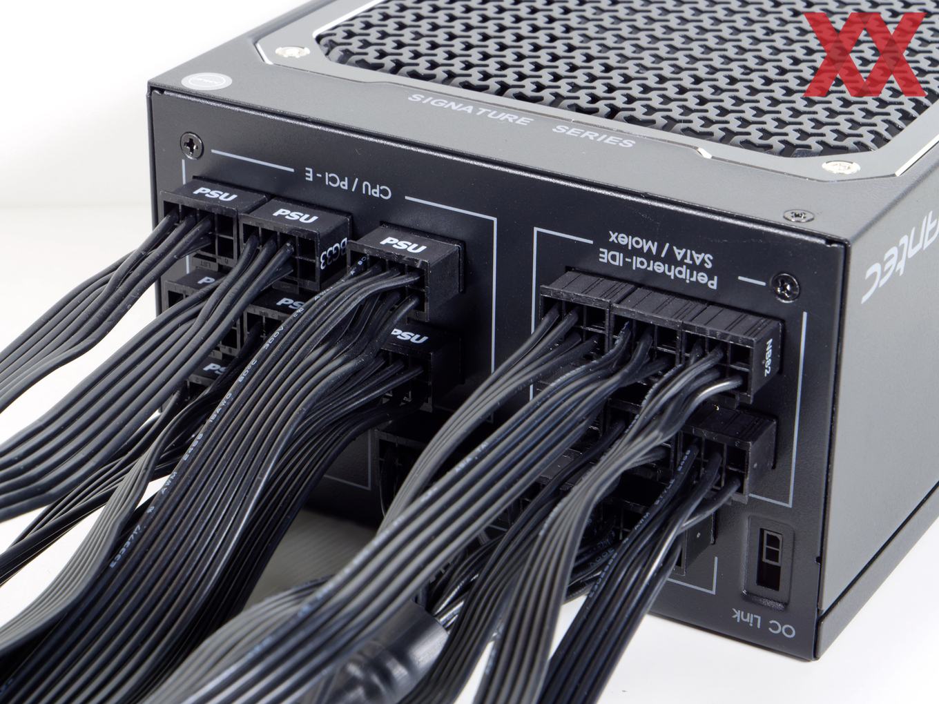

Das voll-modulare Kabelmanagement des Antec Signature Titanium 1000W bietet der Klasse entsprechend sehr gute Anschlussmöglichkeiten. Die beiden 8-Pin-EPS-Stecker verfügen jeweils über ihren eigenen Kabelstrang, womit beide auch voll belastet werden können. Für die Versorgung von "PCI-Express-Geräten" stehen insgesamt acht 8(6+2)-Pin-Stecker in verschiedenen Konfigurationen zur Verfügung. Vier Kabelstränge sind mit einem Abgriff ausgestattet, zwei weitere Kabel tragen je zwei Abgriffe. Damit bietet das Signature Titanium 1000W zwei PCI-Express-Stecker mehr als ein Prime TX-1000.
Für Peripheriegeräte kann der User auf bis zu sechszehn SATA- und fünf 4-Pin-Molex-Stecker zurückgreifen, womit das Signatur das Prime auch um zwei SATA-Abgriff übertrifft. Die beiden Steckertypen sind zwar jeweils "sortenrein" an den Kabelsträngen vorhanden und der Abstand zwischen den Steckern ist eher durchschnittlich, aber die hohe Anzahl von Abgriffen und Kabelsträngen bietet dann insgesamt doch eine hohe Flexibilität beim Systemaufbau. Drei Kabel tragen je vier SATA-Abgriffe, ein weiteres Kabel ist mit zwei SATA-Steckern ausgestattet. Ergänzt werden diese durch zwei 4-Pin-Molex-Kabel mit zwei bzw. drei Abgriffen.
Bis auf das 24-Pin-ATX-Kabel, welches aus klassisch mit Netzsleeve ummantelten Einzellitzen besteht, sind alle Kabelstränge wieder aus schwarzen Flachbandkabel hergestellt. Die Längen der Kabelsträngen sind alle der Klasse entsprechend ausreichend lang. An den Kabeln mit einem PCI-Express-Stecker ist dieser 75 cm vom Netzteil entfernt. Bei dem Doppelabgriff-Kabel ist der erste Stecker 67,5 cm entfernt, mit dem zweiten Abgriff in weiteren 7,5 cm Abstand. Der 8-Pin-EPS-Stecker ist 65 cm vom Netzteil entfernt.
