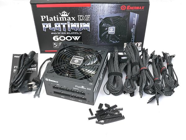

Der Lieferumfang des Enermax Platimax D.F. 600W ist gut. Neben dem Netzkabel, den modularen Anschlusskabeln und den Montageschrauben gibt es noch ein kleines Handbuch dazu.
Weiterhin sind noch Kabelbinder mit dabei und in einer separaten Tüte noch einige kleine Plastikclips. Darin lassen sich bei Bedarf die einzeln gesleeveten Adern der modularen Anschlusskabel einclipsen, um sie an entsprechenden Stellen geordnet zusammenführen zu können.

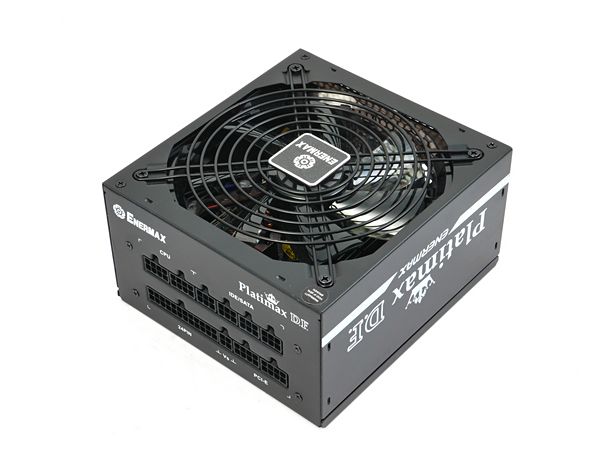

Das Enermax Platimax D.F. 600W passt von der optischen Erscheinung in das aktuelle Produktportfolio von Enermax. Das matt-anthrazit lackierte und 160 mm lange Stahlblechgehäuse ist insgesamt unauffällig und trägt nur an der Seite einen entsprechenden Aufdruck. Als Lüftergitter kommt die klassische Variante zum Einsatz, mit aufgesetztem Herstellerlogo über der Lüfternabe. Insgesamt also ein für ein High-End-Modell vergleichsweise dezente und unauffällige Gestaltung.
Das Platimax D.F. 600W ist mit voll-modularen Anschlusskabeln ausgestattet und bietet u.a. mit bis zu vier nutzbaren PCI-Express-Anschlüssen insgesamt gute Anschlussmöglichkeiten. Auch mit den acht SATA- und sechs 4-Pin-Molex-Steckern ist das Platimax D.F. für ein 600W-Netzteil gut aufgestellt.

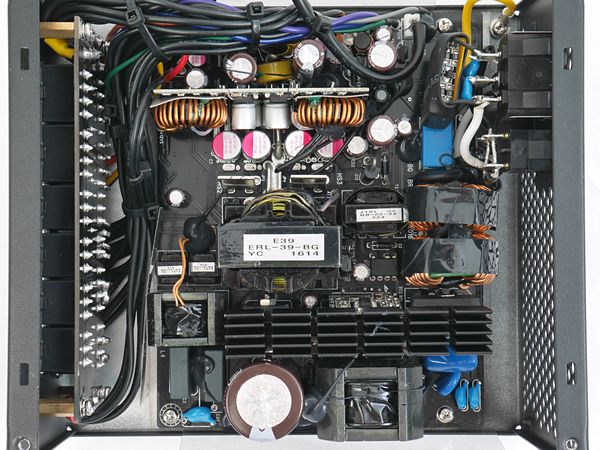

Ein kurzer Blick aufs Innenleben zeigt, dass Enermax hier im Vergleich zu den älteren Platimax ohne "D.F." eine komplett andere Technik verbaut und wohl auf einen neuen Auftragsfertiger namens Fortech Electronics vertraut. Die Topologie hingegen ist mit LLC-Resonanzwandlern und DC-DC-Technik modern. Bei den Kondensatoren setzt Enermax auf den Marktführer in Sachen Renommee, nämlich Nippon Chemicon, sämtlich in 105°C-Ausführung. Primärseitig wird ein Modell mit 390 ?F Kapazität eingesetzt.
