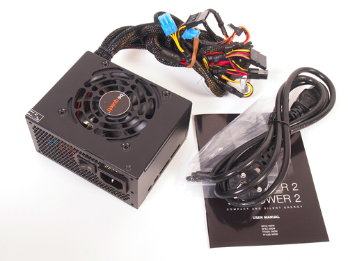

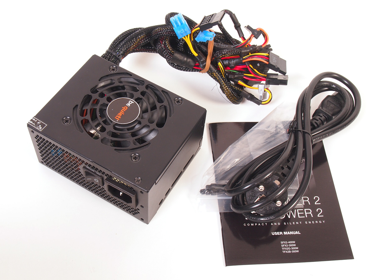

Die Verpackung des SFX Power 2 300W entspricht der des TFX Power 2 300W Gold, nur aufgrund der Bauform des Netzteils ebenfalls in leicht abweichenden Abmessungen.
Zum Lieferumfang gehören ein Netzkabel, Schrauben und ein Handbuch, welches sich TFX und SFX Power 2 ebenfalls teilen müssen. Hier werden die technischen Spezifikationen und Garantiebedingungen aufgeführt. Die Herstellergarantie beträgt bei den SFX Power 2 300W ebenfalls nur zwei Jahre.

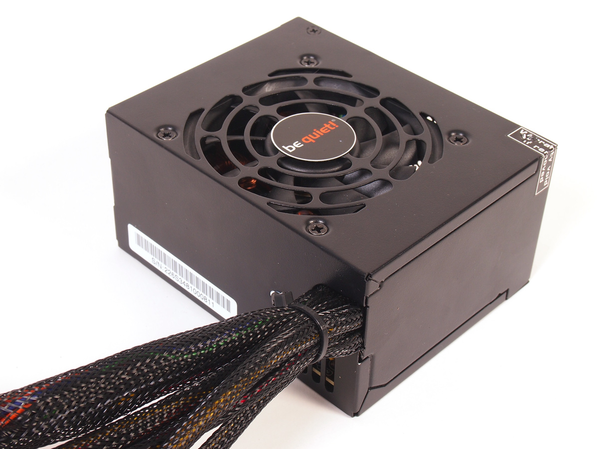

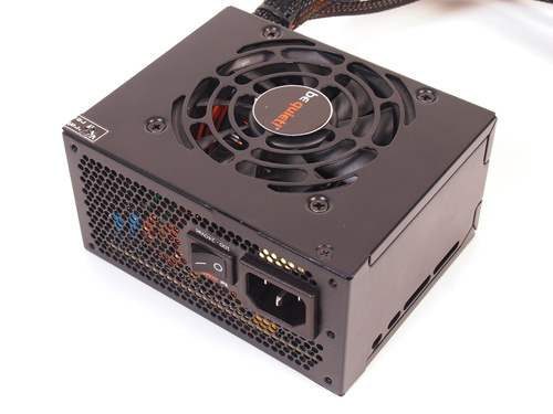

Das SFX Power 2 300W entspricht in Sachen Optik an der von be quiet! gewohnten "Designsprache" und bringt außer einem Herstellerlogo über der Lüfternabe keine weiteren Besonderheiten mit. Das kompakte Gehäuse des SFX Power 2 300W ist mit der üblichen anthrazitfarbenen Pulverbeschichtung versehen.

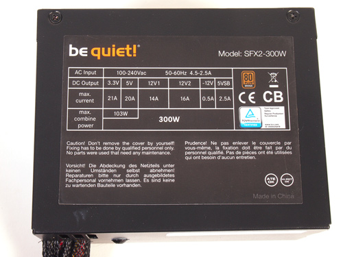

Von den Leistungswerten ist das SFX Power 2 300W ähnlich wie das TFX Power 2 300W Gold aufgestellt. Die Nebenspannungen sind mit 21 bzw. 20 Ampere etwas stärker belastbar, zusammen sind bis zu 103 Watt über diese beiden Spannungen gleichzeitig abrufbar. Die 12V-Seite ist insgesamt laut Datenblatt der Website mit bis zu 264 Watt belastbar, wobei sich auch hier die Gesamtleistung auf zwei Rails verteilt. Die 16 Ampere starke 12V2 versorgt ausschließlich den 4-Pin-CPU-Anschluss, wohingegen sich alle restlichen Anschlüsse - inklusive dem PCI-Express-Anschluss - die mageren 14 Ampere von 12V1 teilen müssen. In der Praxis sieht es zwar so aus, dass die OCP auf den 12V-Rails erst bei 24 Ampere eingreift, was diese Schwäche natürlich deutlich relativiert, aber die nominale Verteilung laut Datenblatt können wir trotzdem nicht ganz nachvollziehen.

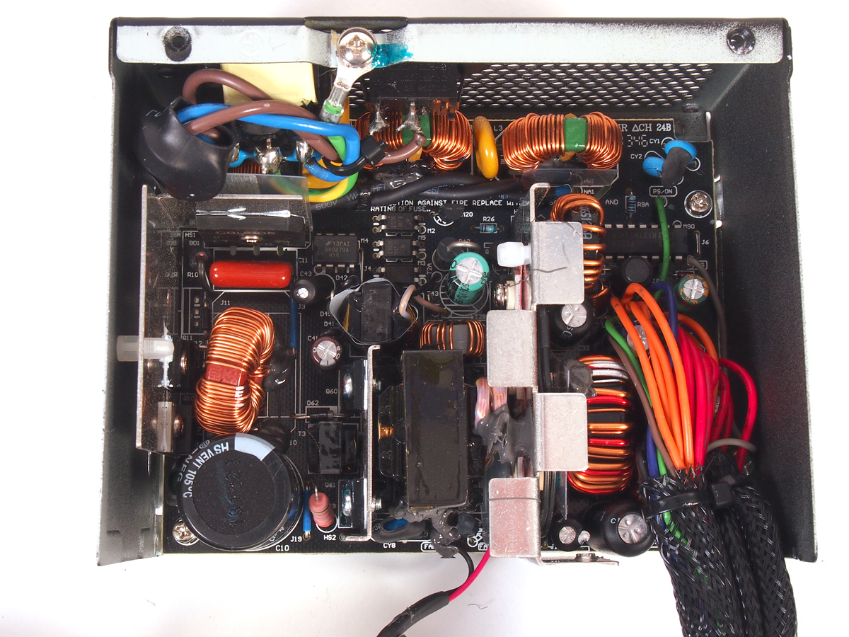

Das SFX Power 2 300W ist im wesentlichen eine überarbeitete Version des Vorgängers SFX Power und scheint ebenfalls aus dem Hause FSP Fortron/Source zu stammen. Bei den Kondensatoren setzt be quiet! auch hier auf solide Standardware: Primärseitig kommt ein Modell von CapXon mit 420V, 180 uF und 105 °C zum Einsatz, während sekundärseitig hauptsächlich Elektrolytkondensatoren von CapXon und Teapo mit 105°C-Rating verbaut werden.
Laut be quiet! sollen alle wichtigen Schutzschaltungen mit an Bord sein: OVP, UVP, SCP und OCP. Laut Datenblatt hat nur das 400W-Modell des SFX Power 2 eine Überlastsicherung (OPP) verbaut. Eine Temperatursicherung (OTP) sollen beide Modelle nicht haben.

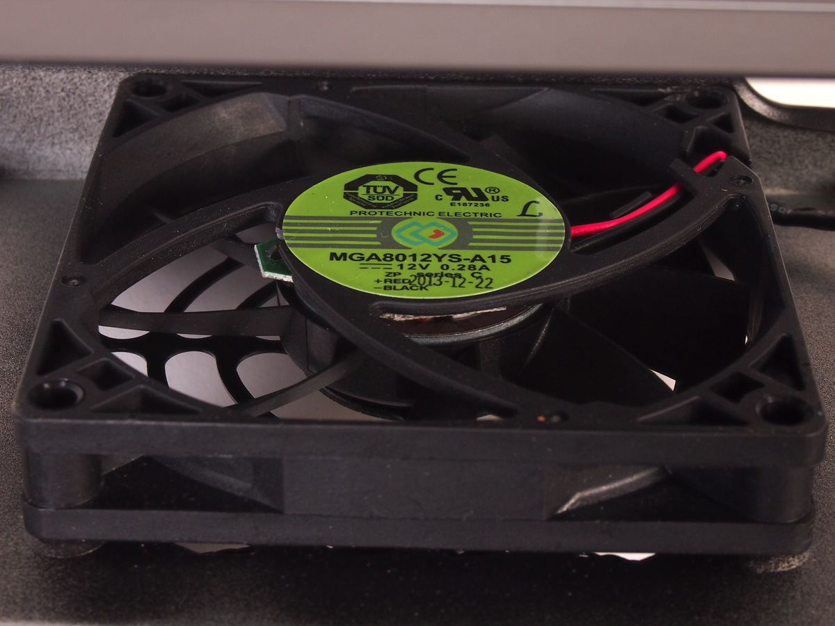

Als Lüfter kommt ein 80-mm-Modell mit Gleitlagerung zum Einsatz, dessen genaue Modellbezeichnung MGA8012YS-A15 lautet und welcher stärker ist als das im TFX Power 2 300W Gold zum Einsatz kommende Modell. Der Lüfter wird bis hin zu einer Netzteillast von knapp über 60% durchgängig mit einer Drehzahl von ca. 1250 U/min betrieben, wobei das SFX Power 2 300W dann ebenfalls sehr leise arbeitet. Im Test erhöhte die Lüftersteuerung bei steigender Last die Drehzahl auf 1350 U/min (60% Last), 1500 U/min (80% Last) und 2100 U/min unter Volllast. Bei 1500 U/min ist das SFX Power 2 300W noch leise, allerdings macht sich ein schwaches Lüfterrauschen bemerkbar. Unter Volllast ist der Betrieb auch noch erstaunlich leise, wobei das Lüfterrauschen deutlicher wahrnehmzunehmen ist. Insgesamt betrachtet ist auch das SFX Power 2 300W ein sehr leise Netzteil, welches auch unter Volllast noch eine relativ gute Figur macht.

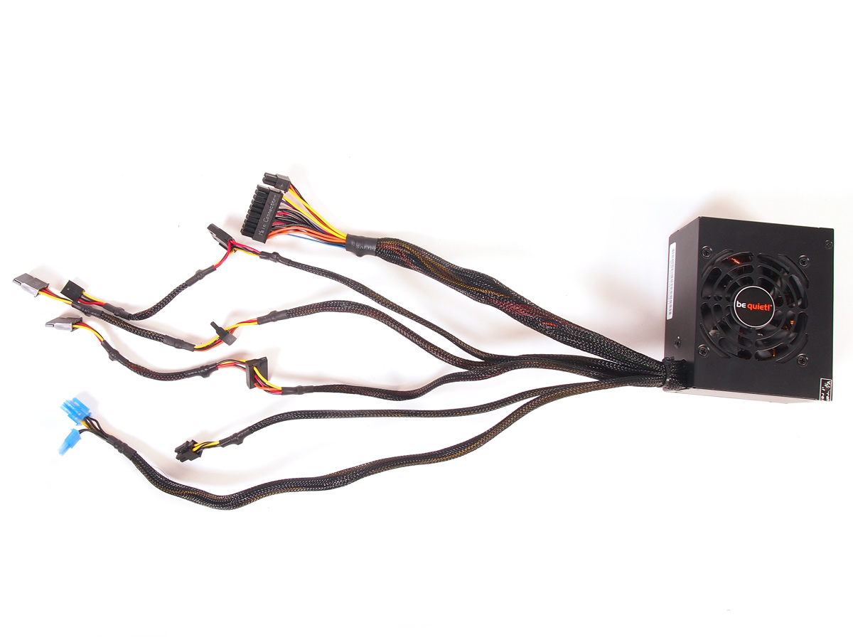

Das SFX Power 2 300W ist mit einem PCI-Express-Anschluss in 8(6+2)-Pin-Bauweise ausgestattet. Weiterhin sind vier SATA-, zwei Molex- und ein Floppy-Stecker vorhanden. Durch den nativen PCI-Express-Anschluss eignet sich das SFX Power 2 300W im Gegensatz zum TFX Power 2 300W auch für Systeme mit einer Mittelklasse-Grafikkarte, wobei man hier natürlich immer die insgesamt geringe Gesamtleistung im Auge behalten sollte.
An der Verarbeitung gibt es nichts auszusetzen und die Kabel sind dem typischen Einbau-Szenario entsprechend ausreichend lang.
