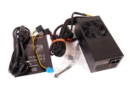

Vom Lieferumfang her hat be quiet dem TFX Power 2 300W Gold das Übliche mitgegeben. Ein kleines Handbuch ist ebenso mit an Bord wie ein Netzkabel, Schrauben und Kabelbinder.

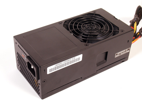

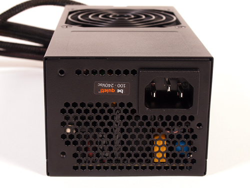

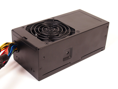

Vom Design her orientiert sich be quiet! auch bei den TFX Power 2 300W Gold etwas an den anderen aktuellen Serien. Die Technik ist klassisch in einem anthrazit-farbenen Stahlblechgehäuse verpackt, welches die schlanke TFX-Bauform mit 185-mm-Länge aufweist. be quiet! hat die TFX Power 2 300W Gold "Endkunden-kompatibel" designt, d.h. neben dem üblichen Lieferumfang auch ein passendes optisches Design vorgenommen, womit es sich vom grauen, eigentlich für den Systembuilder-Markt vorgesehenen Seasonic SS-300TGW unterscheidet.
Insgesamt ist das TFX Power 2 300W Gold eher puristisch gehalten, was man einem so spezialisierten Netzteil für vergleichsweise günstige knapp 50 Euro auch nachsehen kann.

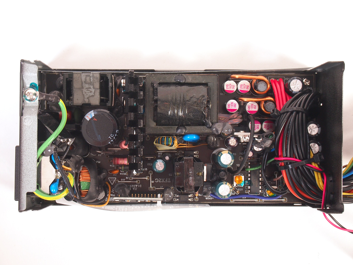

Von der Technik her, die aus dem Regal von Fortron Source stammt, bewegt sich das TFX Power 2 300W Gold ebenfalls auf technisch solidem Stand. Bei den Kondensatoren setzt be quiet! auf solide Taiwan-Ware von Teapo: Primärseitig kommt ein Modell mit 420V, 180 uF und 85 °C zum Einsatz, während sekundärseitig hauptsächlich Elektrolytkondensatoren von Teapo mit 105°C-Rating verbaut werden.

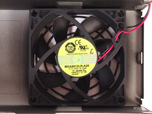

Ein wichtiges Merkmal eines be quiet!-Netzteils ist sein Lüfter, so auch bei den TFX Power 2, denn ein großer Teil des Markenimage basiert auf dem leisen Betrieb. Zum Einsatz kommt hier aber kein Modell unter direktem Eigenlabel, sondern ein "MGA8012LR-A20" der Firma Protechnic Electrics, welche aber auch für be quiet! fertigt.
Im Lastbereich bis knapp unter 80 Prozent Auslastung arbeitet der Lüfter des TFX Power 2 300W Gold mit ca. 770 U/min, wobei er dabei sehr leise zu Werke geht und nur in direkter Nähe schwach wahrzunehmen ist. In unserem Testbetrieb erreichte der Lüfter unter Volllast dann relativ geringe 1000 U/min, wobei dann das Lüfterrauschen etwas deutlicher wahrnehmbar war. Alles in allem präsentiert sich das TFX Power 2 300W Gold aber als angenehm leises Netzteil und eignet sich daher auch für die meisten Wohnzimmer-Rechner.

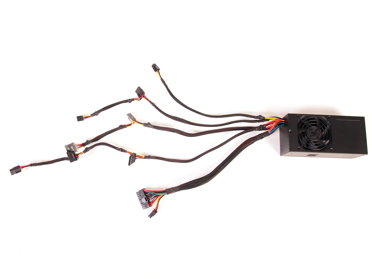

Bezüglich der Ausstattung hat be quiet! beim TFX Power 2 300W Gold etwas gespart, denn das TFX Power 2 300W Gold muss anders als die SFX Power 2 auf einen PCI-Express-Anschluss verzichten. Einzig ein Adapter liegt bei. Für kompakte Gaming-Rechner empfiehlt sich das TFX Power 2 300W Gold aber daher eher nicht. Mit vier SATA-, zwei Molex und einem Floppy-Anschluss dürften sich entsprechende Kompaktrechner aber sonst gut versorgen lassen.
Die Kabellängen sind insgesamt ausreichend und dem Einsatzzweck angepasst. Auch die Verarbeitung kann sich sehen lassen. be quiet! gewährt auf die TFX Power 2 300W Gold8 zwei Jahre Herstellergarantie.
