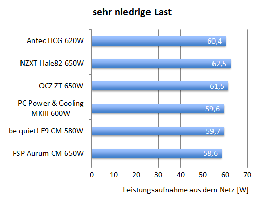

Leistungaufnahme im Betrieb
Für den ersten Lastpunkt haben wir auch auf das System mit Z68-Mainboard zurückgegriffen, da ein Idle-Verbrauch von deutlich unter 100 Watt mit unserem Sockel-1366-System nicht zu erreichen ist.
eff xlow
Bei sehr geringer Last, ca. 8 Prozent Auslastung, liegen alle Netzteile dicht beieinander. Die beiden Modelle mit 80PLUS Gold liegen zwar (mit) vorne, aber das PC Power & Cooling schafft es, sich auf den zweiten Platz zu bugsieren.

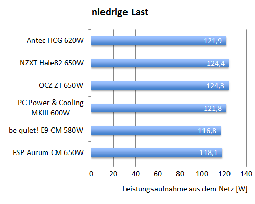

eff low
Bei niedriger Last (ca. 16 Prozent Auslastung) können sich die beiden 80PLUS-Gold-Netzteile erstmals etwas absetzen, aber der Abstand zu den vier eigentlichen Testkandidaten ist gering. Das Antec und das PC Power & Cooling liegen knapp vor dem NZXT und dem OCZ.

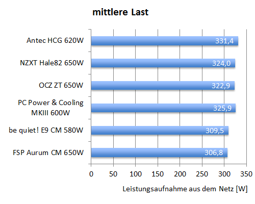

eff mid
Bei mittlerer Last (ca. 45 Prozent) liegen alle vier Testkandidaten sehr dicht beisammen, nur das Antec beginnt, etwas abzufallen. Der Vorsprung der beiden Gold-Netzteile liegt mittlerweile bei knapp 15 Watt (~4-5 Prozentpunkte).

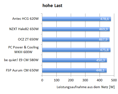

eff high
Bei hoher Last können sich sowohl das NZXT HALE82 650W als auch das OCZ ZT 650W weiter von den beiden weiteren Testkandidaten absetzen. Der (relative) Abstand zu den 80PLUS-Gold-Vergleichsmodellen bleibt in etwa gleich.
eff xhigh
Bei hoher Last bestätigt sich das Bild weiter. OCZ ZT 650W und NZXT HALE82 650W liegen in etwas gleichauf, ebenso wie das Antec HCG 620W und das PC Power & Cooling 600W mit einigem Abstand dahinter, wobei diese mit ihrer etwas geringeren Gesamtleistung hier ein bisschen mehr benachteiligt sind. Zu erkennen ist auch, dass der Rückstand der beiden leistungsstarken Bronze-Netzteile auf die beiden Gold-Modelle gar nicht so groß ist.
