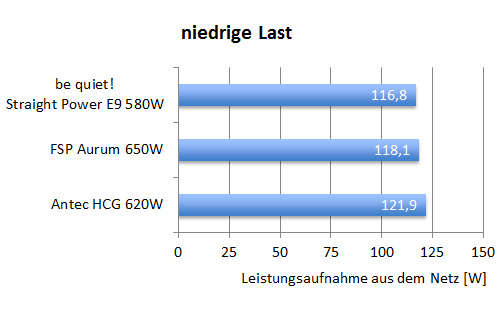

eff_vlow
Bei niedriger Last kann das be quiet! sich im Vergleich sogar knapp an die Spitze setzen.

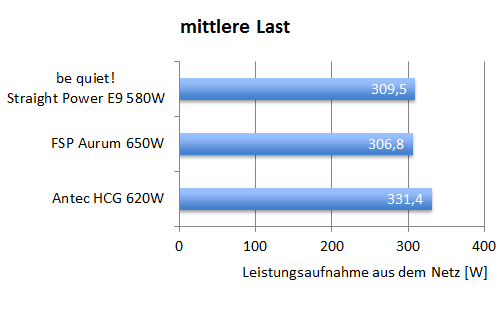

eff_mid
Bei mittlerer Last liegen die beiden 80PLUS-GOLD-Modelle dicht beieinander. Das Antec mit 80PLUS Bronze fällt deutlich ab.
