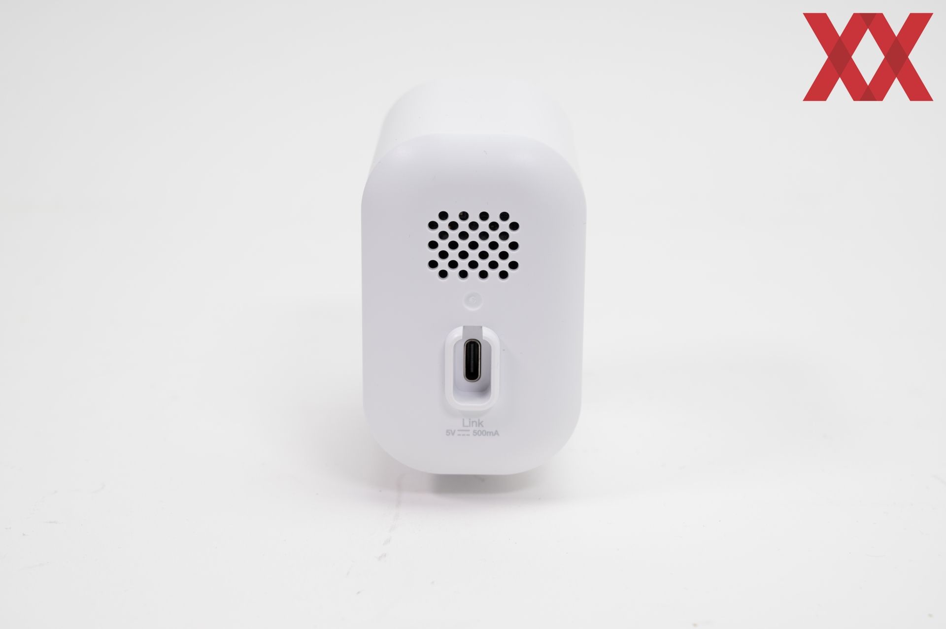

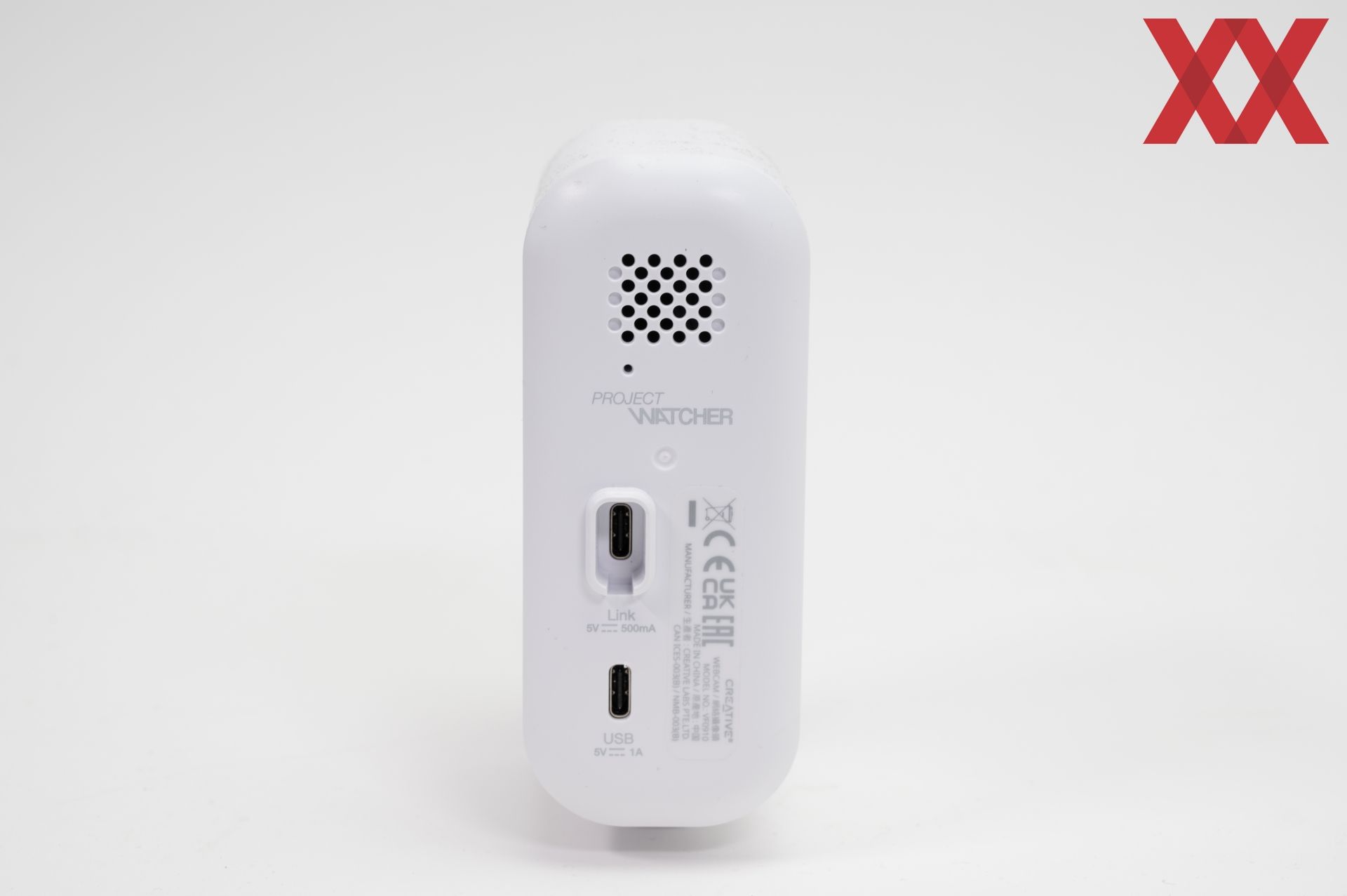

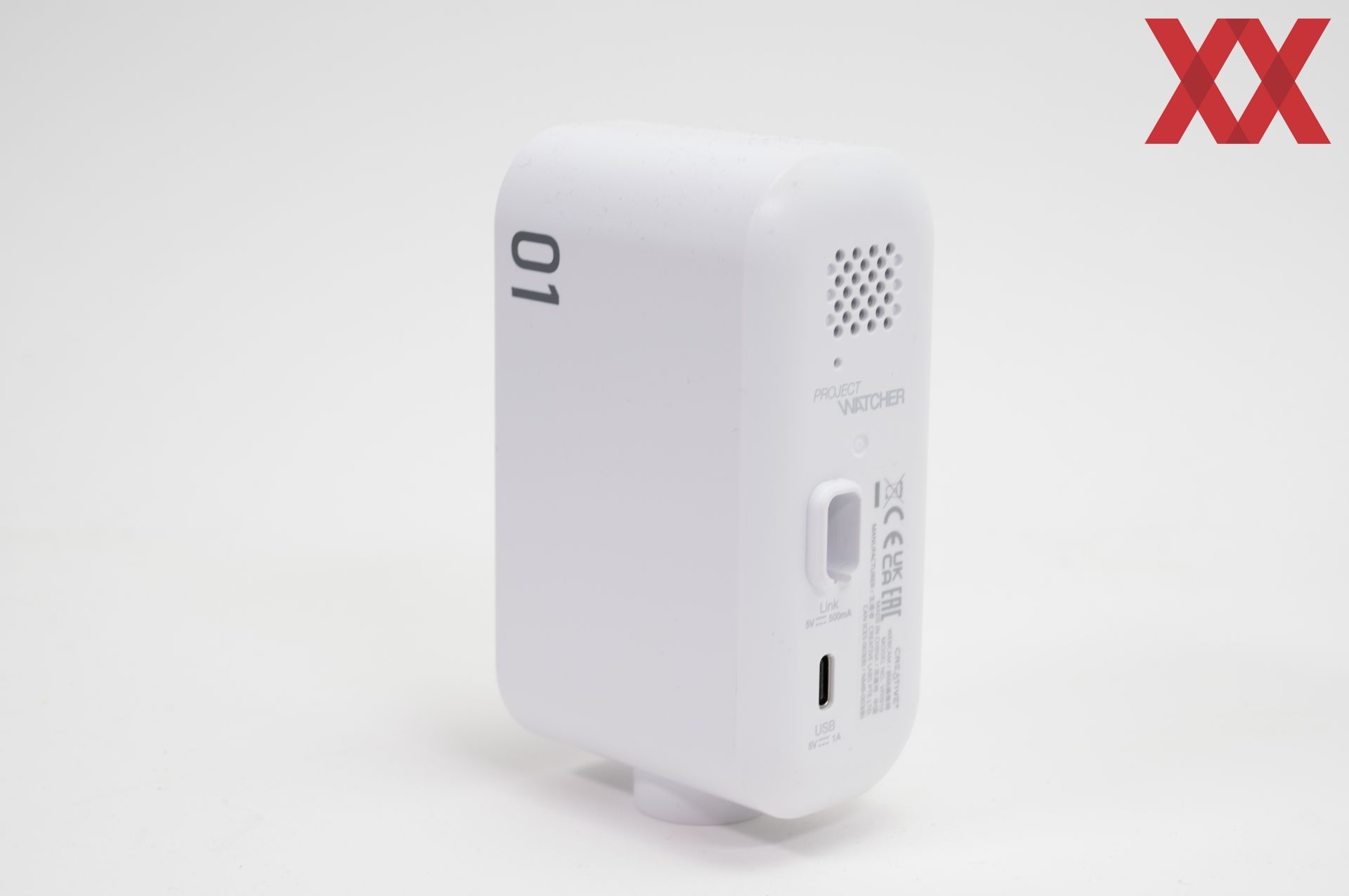

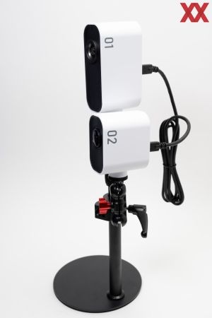

Um genau dieses Problem zu lösen, hat Creative Labs das Project Watcher entwickelt. Ein System, bestehend aus zwei Kameras, die durch eine Kabelverbindung miteinander verbunden sind, bei dem ohne zusätzliche Software deren Bilder zusammengefügt werden. Weiterhin kann einfach entschieden werden, in welcher Anordnung das Bild angezeigt werden soll.

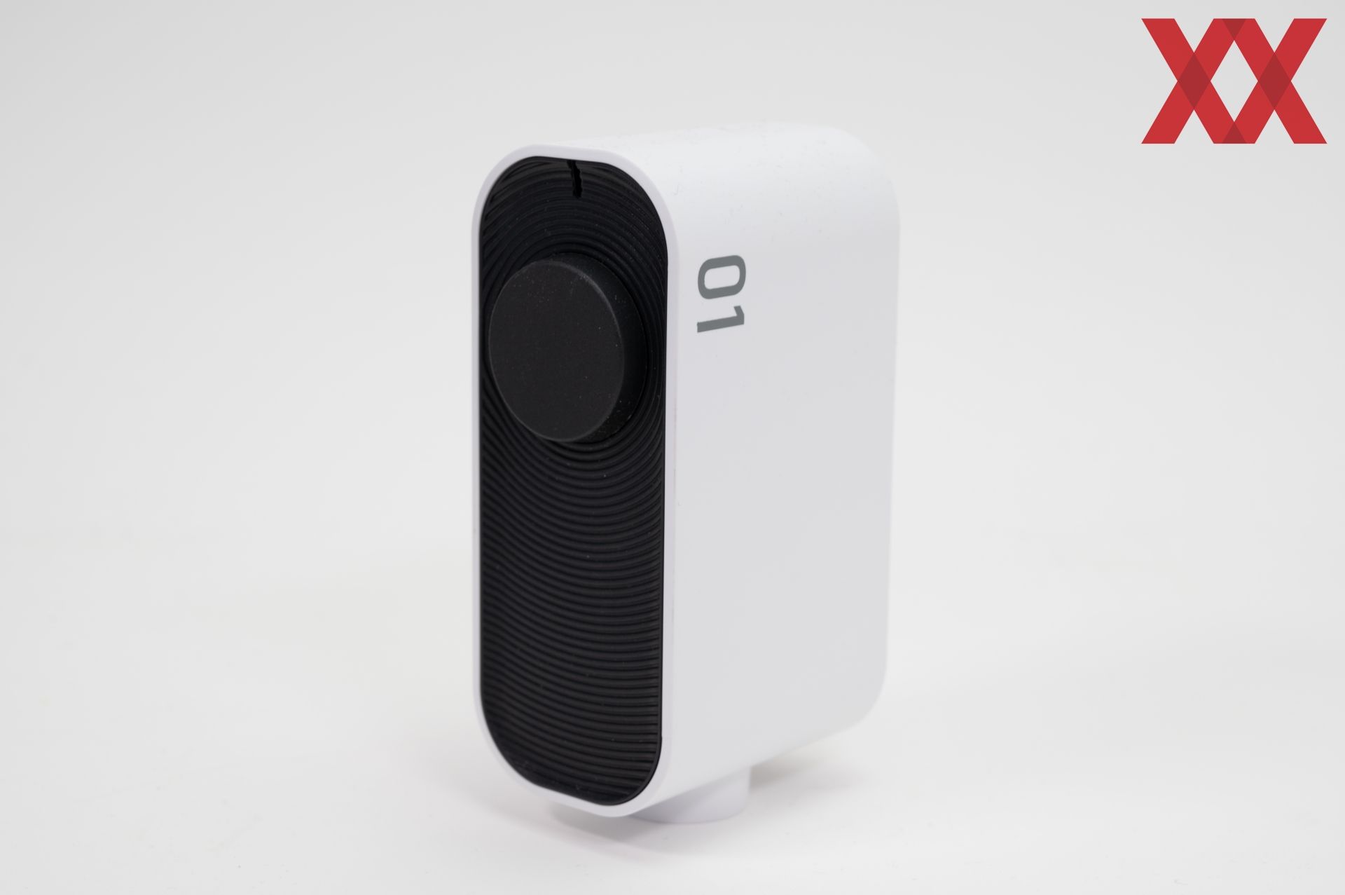

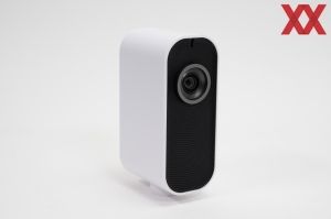

Kameras: | Kamera 01 - Nach vorne gerichtete Kamera, Pan-Fokus mit Digitalzoom, bietet 88, 72, 66 und 52 Grad diagonales Sichtfeld (FOV). 35-mm-Äquivalent von 22-45 mm Kamera 02 - Autofokus mit 2,75-fachem optischen Zoom (variofokal), 42-94 Grad diagonales Sichtfeld. 35 mm entspricht 20 mm bis 55 mm. Blende F/1,6-3,3. Fokusbereich 0,1 m bis unendlich (einschließlich Makromodus) |
