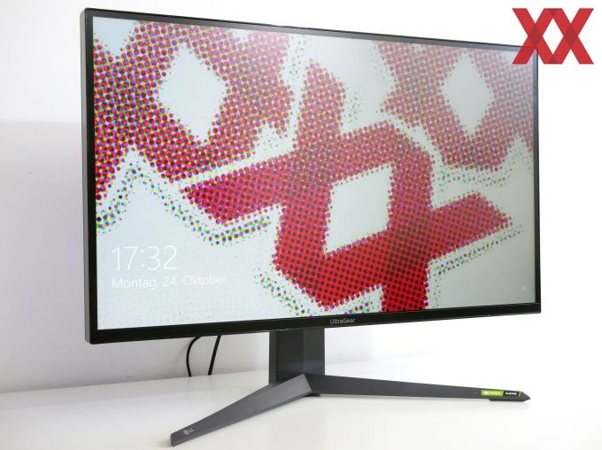

Das von LG eingesetzte Nano-IPS-Panel besitzt die namengebende Diagonale von 32 Zoll und kombiniert diese mit der UHD-Auflösung von 3.840 x 2.160 Bildpunkten. Entsprechend können sich Bildschirmarbeiter über viel Platz auf dem Desktop bei einer gleichzeitig scharfen Darstellung freuen.
Die größte Besonderheit des 32GQ950-B ist die Nutzung eines ATW-Filters. Dieser soll dafür sorgen, dass negative Effekte, die die IPS-Technik bauart-bedingt mitbringt, reduziert werden. Konkreter geht es um den IPS-Glow. Rein subjektiv geht dieser Plan auf, denn das Bild wirkt generell etwas kontrastreicher. Deutlicher werden die Vorteile, erst bei seitlichen Blickwinkeln. Ist man es von IPS-Geräten sonst gewohnt, dass dunkle Fläche etwas heller werden, ist das bei LGs neuem Gaming-Gerät nicht der Fall. In einem gewissen Maße wirkt sich dies auf die Darstellung der Randbereiche bei einer frontalen Betrachtung aus.
Insgesamt kann die Wiedergabe durch den ATW-Filter einen Schritt nach vorn machen, einen Game-Changer sollte man aber nicht erwarten. Interessant wird es zu sehen, ob es eine Kombination aus ATW-Filter und der neuen Black-IPS-Technik geben wird.
Fernab der Vorteile des ATW-Filters hinterlässt der 32-Zöller ab Werk gemischte Gefühle. Die Farbwiedergabe fällt deutlich zu kühl aus. Gleichzeitig sind die Farben übersättigt, was dafür spricht, dass LG sein Panel ab Werk nicht auf den sRGB-Farbraum einbremst. Vorteile hat die Grundabstimmung hingegen bei der HDR-Wiedergabe, die auf den DCI-P3-Farbraum ausgelegt ist.
Während die Helligkeit für den normalen Einsatz ausreichend ist, könnte der Kontrastumfang etwas besser ausfallen. Es kommt als Coating eine Semy-Glossy-Oberfläche zum Einsatz. Im Vergleich zum sonst eingesetzten stampfmatten AG-Coating wird der subjektive Kontrast-Umfang nicht ganz so deutlich beschnitten. Das Bild wirkt lebhafter und brillanter, ist dafür jedoch anfälliger auf Störlichter in der Umgebung. Am Ende hängt hier viel vom Aufstellungsort des Monitors ab.
