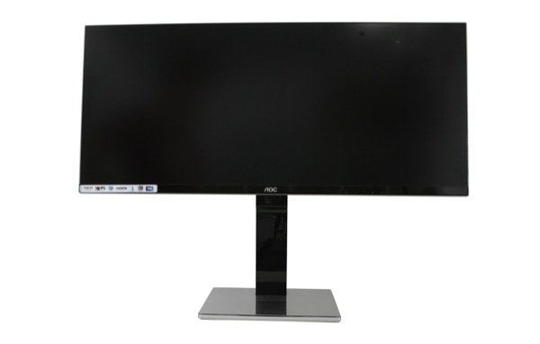

AOC geht bei seinem Modell in die Vollen und bietet alles, was aktuell gang und gäbe ist. Der u3477Pqu kann entsprechend nicht nur in der Neigung, sondern auch in der Höhe verstellt werden. Bei der Größe, die 34-Zoll-Displays bieten, ist dies ein Muss. Mit einem Verstellbereich von 16 cm wird eine großzügige Flexibilität geboten – mehr muss es in der Praxis nicht sein.
Wer darüber hinaus noch etwas flexibler sein möchte, wird sich über die ebenfalls integrierte Pivot-Funktion freuen. Dann gilt allerdings, dass der Monitor extrem hoch wird und auf normalen Schreibtischen nicht mehr optimal zu nutzen ist.

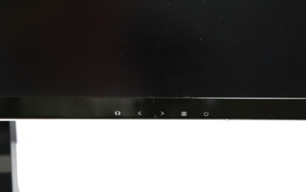

AOC setzt in unserem Vergleich auf die gewöhnlichste Bedienung im Testfeld. Auf der Unterseite des rechten Rahmens sind fünf Tasten verbaut, die angenehm dimensioniert sind und einen ordentlichen Druckpunkt besitzen. Die Tasten sind allesamt beschriftet. Samsung und LG haben in dieser Disziplin mit ihren Joystick-Lösungen aber die Nase vorn.
