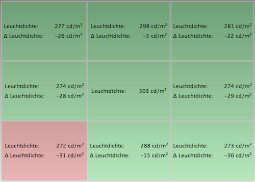

Helligkeit und Ausleuchtung:
ViewSonic gibt in den Spezifikationen des VP2770-LED an, dass eine maximale Helligkeit von 300 cd/m² erreicht werde. In unserem Test haben wir die Helligkeit an insgesamt neun Feldern nachgemessen und sind zu dem Ergebnis gekommen, dass der Monitor bei einer Helligkeitseinstellung von 100 Prozent diesen Wert mit 303 cd/m² in der Bildschirmmitte locker erreicht. Betrachtet man die Leuchtdichte über die gesamte Bildschirmfläche, so zeichnen sich zwar einige Schwankungen von bis zu 31 cd/m² ab, sichtbare Ungleichmäßigkeiten treten aber nicht auf. Reduziert man die Helligkeit im OSD auf 50 Prozent, so beträgt die maximale Leuchtdichte lediglich noch 199 cd/m². Stellt man die Helligkeit auf 0 Prozent, liegt die maximale Leuchtdichte bei rund 82 cd/m².
[figure image=images/stories/galleries/reviews/ViewSonic_VP2770/Tests/Helligkeit_100.png]Ausleuchtung bei 100 Prozent Helligkeit[/figure]
