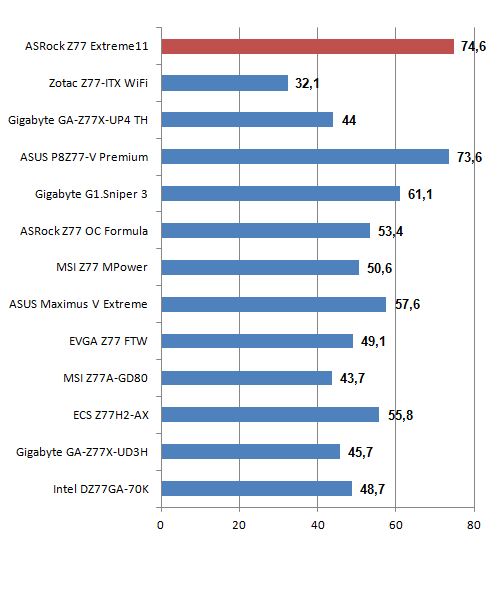

Leistungsaufnahme Idle
Bildname
Leistung in Watt
Unser Testsystem verbraucht mit dem ASRock Z77 Extreme 11 im Leerlauf satte 74,6 Watt und damit ein Watt mehr als mit dem ASUS P8Z77-V Premium.

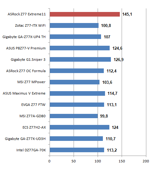

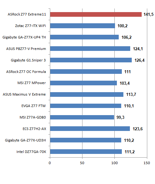

Leistungsaufnahme Cinebench 11.5 CPU
Bildname
Leistung in Watt
Während Cinebench lief, zeigte das Strommessgerät hohe 145,1 Watt an. Bisher hat kein anderes von uns getestetes Mainboard einen solch hohen Wert erzielt.

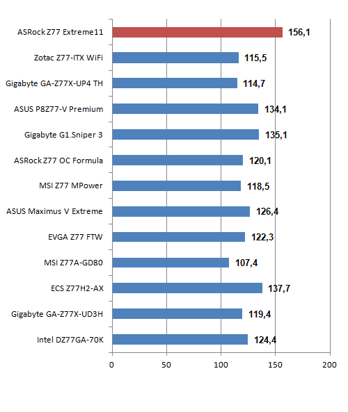

Leistungsaufnahme Prime95
Bildname
Leistung in Watt
Der Verbrauch konnte nochmals um 13 Watt erhöht werden, nachdem wir Prime95 gestartet haben. Auch dieser Wert übertrifft bisher alles in Sachen Mainboard-Verbrauch.

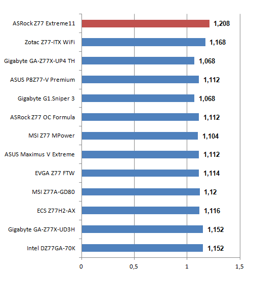

Spannungen Prime95
Bildname
Spannungen in Volt
Ein weiterer Punkt, der negativ ist: Das ASRock Z77 Extreme 11 legt standardmäßige 1,208V an, was für den Standardtakt schlicht zu hoch ist. Zusätzlich wird die CPU-Temperatur unnötig in die Höhe getrieben.

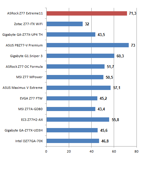

Bildname
Leistung in Watt
Wir haben im BIOS den SAS-Controller, USB 3.0 und weiteres deaktiviert, um die Leistungsaufnahme so weit wie möglich zu senken. Es konnten lediglich 3,3 Watt gespart werden.

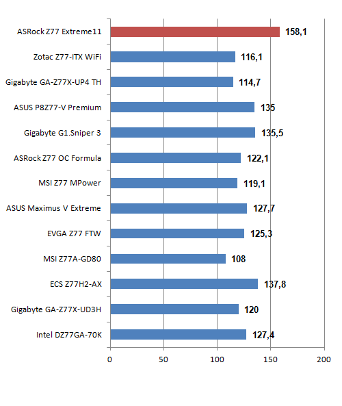

Bildname
Leistung in Watt
Mit Prime95 war allerdings nur eine Ersparnis von ganzen zwei Watt drin. Aber besser als gar nichts.
