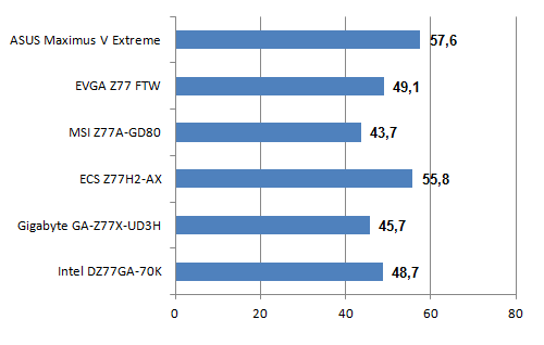

Leistungsaufnahme Idle
Bildname
Leistung in Watt
Eben gerade haben wir es bereits angedeutet mit den Rekorden. Das Maximus V Extreme genehmigt sich allein Idle nicht gerade wenig, wenn man auf die Konkurrenz schaut. Mit 57,6 Watt verbraucht es im Leerlauf mehr als das ECS Z77H2-AX mit 55,8 Watt.

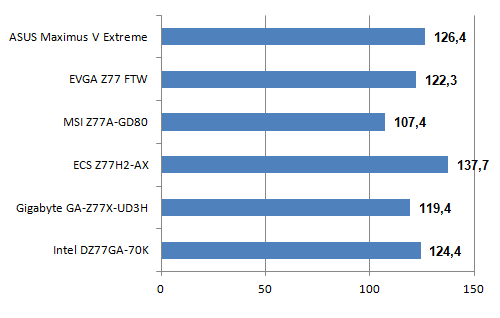

Leistungsaufnahme Cinebench 11.5 CPU
Bildname
Leistung in Watt
Beim Cinebench hält sich der Verbrauch in Grenzen. Hier verbraucht das Maximus V Extreme nur etwas mehr als das EVGA Z77 FTW und das Intel DZ77GA-70K. Das spricht für eine sehr gute Stromversorgung.

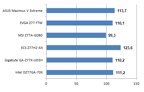

Leistungsaufnahme Prime95
Bildname
Leistung in Watt
Ähnlich sieht die Verteilung mit Prime95 aus. Das ROG-Mainboard ist nahezu gleichauf mit dem Intel-Referenz-Mainboard unterwegs.

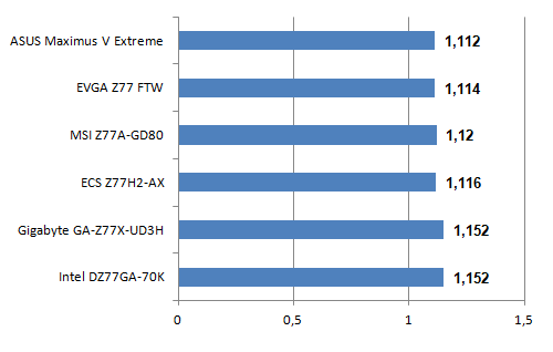

Spannungen Prime95
Bildname
Spannungen in Volt
In Sachen CPU-Spannung reichen dem ASUS Maximus V Extreme 1,112V aus, um anständig zu arbeiten. Zusammen mit dem EVGA Z77 FTW bildet es die Speerspitze.

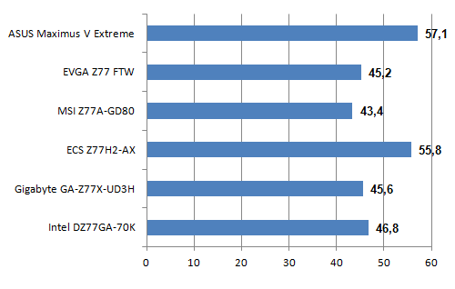

Bildname
Leistung in Watt
Selbst mit deaktivierten Onboard-Komponenten verbraucht das Maximus V Extreme mit 57,1 Watt im Idle immer noch zuviel.

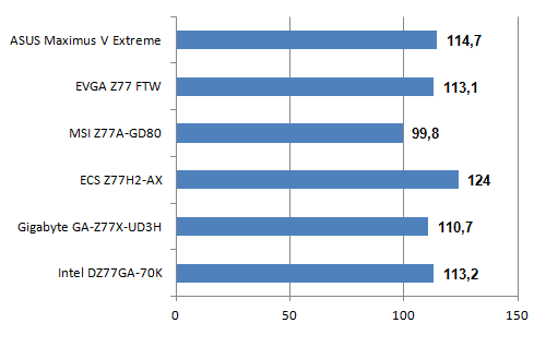

Bildname
Leistung in Watt
Bei Verwendung von Prime95 ist eine Ersparnis von 1,3 Watt erkennbar. Auch wenn das ECS Z77H2-AX einen höheren Verbrauch aufweisen kann, ist der Verbrauch des Maximus V Extreme dennoch zu hoch.
