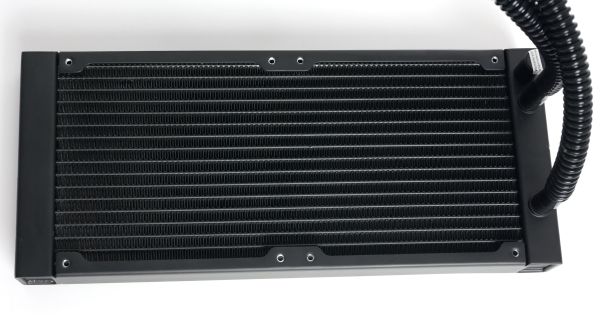

Bemerkenswert ist aber auch, dass der Radiator bei einer Höhe von nur 2,7 cm sehr schlank ausfällt. Damit wird die MasterLiquid Pro 240 auch für Gehäuse interessant, in denen nicht viel Platz für den Radiator zur Verfügung steht. Auffällig ist am solide wirkenden Aluminiumradiator außerdem, dass es neben den beiden Schläuchen einen dritten Stopfen gibt - hierdurch dürfte Cooler Master die AiO-Kühlung befüllt haben. Ein Aufkleber weist daraufhin, dass mit dem Öffnen des Stopfens die Garantie verlorengeht.

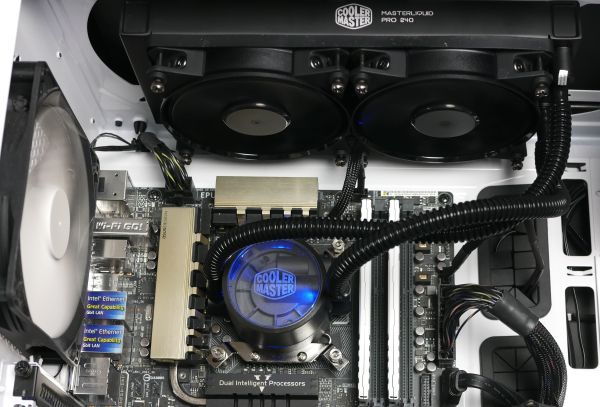

Die Vorbereitung der Backplate für die Montage auf der Intel-Plattform ist praktisch schon der aufwendigste Montageschritt. Es muss darauf geachtet werden, dass die Montageschrauben mit Kunststoffabdeckungen in der richtigen Einraststellung platziert werden. Ob das gelungen ist, kann durch einfaches Anhalten kontrolliert werden. Nachdem noch die richtigen Montageschienen (AMD oder Intel) am Kühler befestigt wurden, wird der Kühler einfach auf die Backplate-Schrauben gesetzt und darauf mit Rändelschrauben befestigt. Typisch für eine AiO-Kühlung sind die großzügigen Abstände rund um den CPU-Sockel. Anders als bei großen Luftkühlern sind im Sockelbereich so kaum Kompatibilitätsprobleme zu befürchten.
