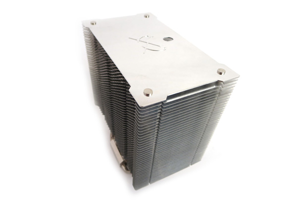

Der Scythe Mugen MAX ist ein Tower-Kühler, der mit einer Größe von 14,5 cm (B) x 16,1 cm (H) x 11,1 cm (T) und konkurriert daher mit Kühlern gleicher Bauart und Größe, wie z.B. dem Raijintek EreBoss oder dem Thermalright HR-02 Macho. Wie auch seine Konkurrenten verfügt der Mugen MAX über ein asymmetrisches Design, das den Großteil des Kühlers etwas nach Hinten rückt, damit so eine bestmögliche Kompatibilität gewährleistet wird und eine Überdeckung der Speicherslots, auch mit montiertem Lüfter, verhindert wird.
Konstruktionsbedingt gilt dies bei LGA2011-Mainboards, wie dem bei uns eingesetztem System, nicht für alle Speicherbänke gegeben und eine teilweise Überdeckung der hinteren Speicherslots ist leider gegeben.
Der oberste PCI-Express Steckplatz auf ATX-Mainboards bleibt, zumindest auf unserem eingesetzten Mainboard, ebenfalls nutzbar und auch ein oft problematisches Überragen des Mainboard nach Oben hin hinaus konnte nicht festgestellt werden.

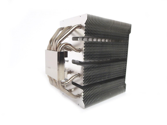

Der Scythe Mugen MAX in Seitenlage

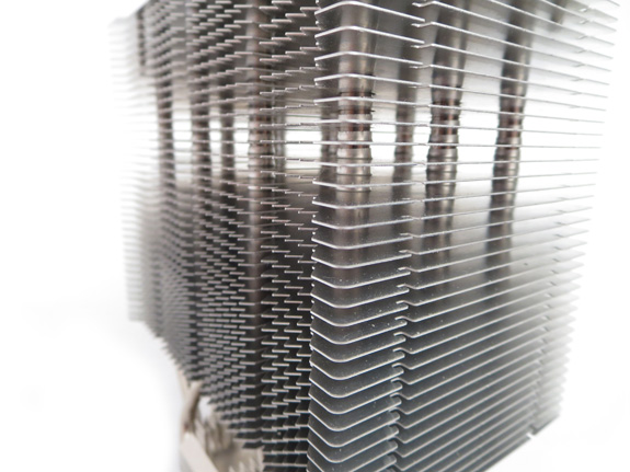

Im Vergleich zum kleineren Bruder, dem Mugen 4, verfügt der Mugen MAX über eine ähnliche, aber verbesserte Lamellenstruktur. Beim Mugen MAX wurde der Lamellenabstand etwas erhöht umso den Strömungswiderstand des Luftstromes zu verringern und so die Kühlleistung, gerade im unteren Drehzahlbereich, zu steigern.
2,6 mm breiter Lamellenabstand

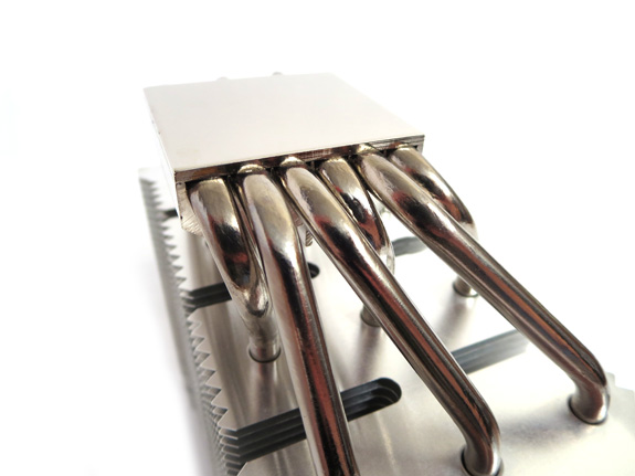

Die Bodenplatte des Kühlers, also die Kontaktfläche zur CPU, wurde sauber hochglanzvernickelt, besitzt eine leicht konvexe Form und ermöglicht so einen höheren Anpressdruck auf die CPU, der unter Umständen eine bessere Kühlleistung ermöglicht (je nach Form und Variante des Heatspreaders der CPU).
Boden und Heatpipes des Mugen MAX

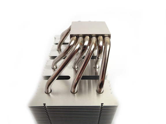

Der Mugen MAX verfügt über sechs asymmetrisch angeordnete Sechs-Millimeter-Heatpipes, die die gesamte Radiatorfläche des Kühlers durchlaufen. Alle Heatpipes sind sauber in den Boden des Kühlers eingearbeitet und mit der Grundplatte verlötet worden – hier gibt es keinerlei Anlass zur Kritik. Auch der Boden des Kühlers wurde sauber vernickelt und es sind keinerlei Verschmutzungen oder Unebenheiten festzustellen.
Asymetrische Anordnung der Heatpipes

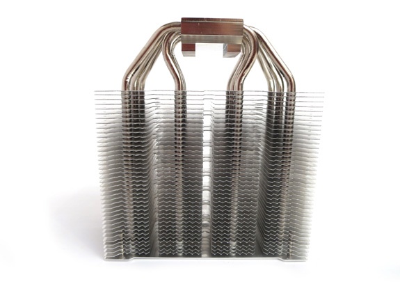

Der Radiator selbst besteht aus 40 (respektive 39 ohne das Top-Finish) Aluminiumlamellen mit 2,6 mm Innenabstand zueinander. Dieser großzügige Innenabstand soll verhindern, dass der Kühlerkörper von einem förderstarken Lüfter mit einem hohen Luftdruck abhängig ist, wie es bei engmaschigeren Lamellen oft der Fall ist. In Einklang mit dieser Feststellung gibt Scythe an, dass der Kühlkörper des Mugen MAX gerade für den niedrigeren Drehzahlbereich des Lüfters optimiert worden ist.
Weiterhin besitzt der Kühlkörper auf den jeweiligen Seiten des Turms kleine Einkerbungen, in denen sich die Klammern zur Befestigung der Lüfter seitlich einhängen lassen.
Top-Finishing und Abschluß der Heatpipes
