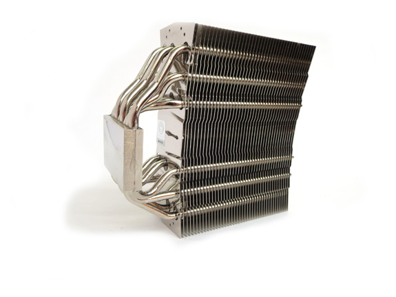

Der Archon IB-E X2 in Seitenlage

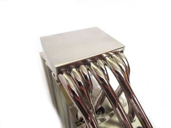

Boden und Heatpipes des Archon IB-E X2
Der Archon IB-E X2 verfügt über ganze acht asymmetrisch angeordnete Sechs-Millimeter-Heatpipes, die die gesamte Radiatorfläche des Kühlers durchlaufen. Alle Heatpipes sind sauber in den Boden des Kühlers eingearbeitet – hier gibt es keinerlei Anlass zur Kritik. Auch der Boden des Kühlers wurde sauber vernickelt und es sind keinerlei Verschmutzungen oder Unebenheiten festzustellen.

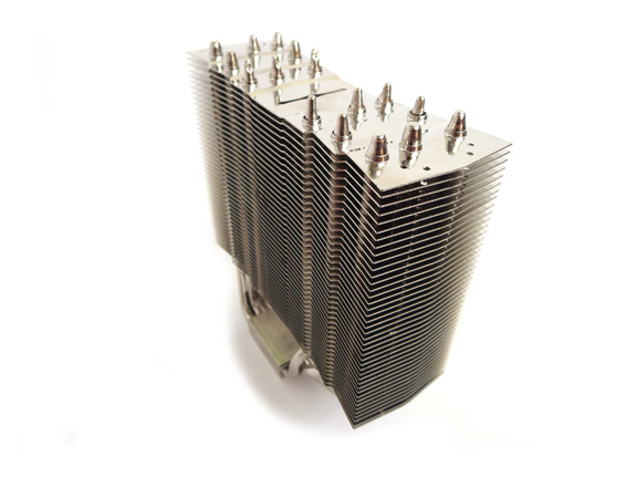

Nahaufname des Top-Finishing und dem Abschluß der Heatpipes
