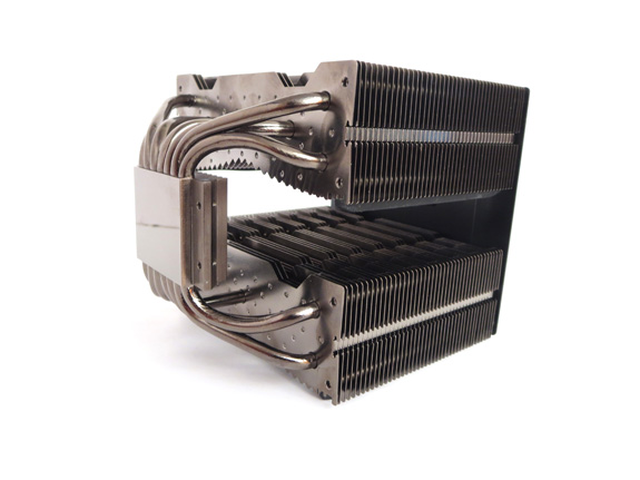

Beim Dark Rock Pro 3 handelt es sich um einen Twin-Tower-Kühler, dessen Ähnlichkeit und Verwandtschaft zur "Dark Rock"-Serie nicht zu leugnen ist. Allerdings fällt die Größe des Dark Rock Pro 3 mit 14,3 cm (L) x 13,4 cm (B) x 16,3 cm (H) etwas kleiner als die des Vorgängers aus. Diese Anpassung der Größe soll die Kompatibilität zu kleineren Gehäusen - ein Wunsch den die Community laut be quiet! oft geäußert hat - erhöhen.
be quiet! Dark Rock Pro 3 in Seitenlage

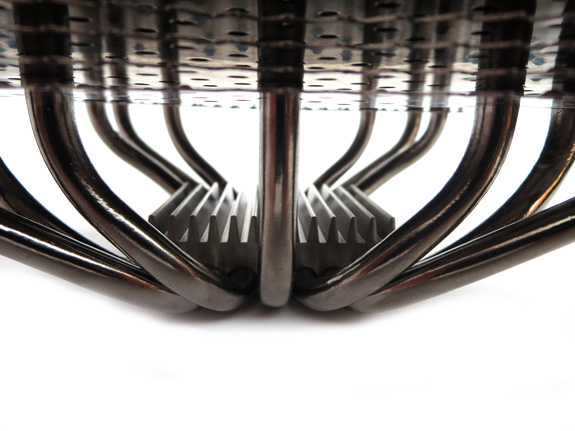

Die Bodenplatte des Kühlers, also die Kontaktfläche zur CPU, besitzt eine ebene Form und besteht, genau wie die Heatpipes, aus dunkel vernickeltem Kupfer. Damit durch die reduzierte Größe keine Kühlfläche - und somit Leistung - verloren geht, wurden dafür extra ein Kühlkörper bzw. ein paar Lamellen auf der Oberseite der Bodenplatte angebracht.
Lamellen auf der Oberseite der Bodenplatte sorgen für extra Kühlleistung

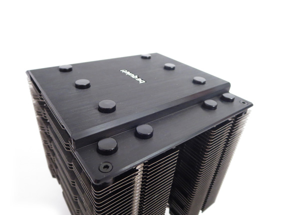

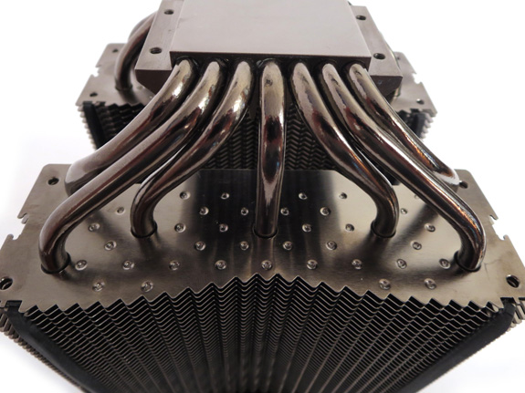

Der Dark Rock Pro 3 verfügt über ganze sieben Sechs-Millimeter-Heatpipe, die die gesamte Radiatorfläche des Kühlers durchlaufen und mit edel aussehenden Aluminiumkappen sauber abgeschlossen sind. Alle Heatpipes sind sauber in den Boden des Kühlers eingearbeitet – hier gibt es keinerlei Anlass zur Kritik. Abgeschlossen wird der Radiator durch ein schwarz eloxiertes, aus gebürstetem Vollaluminium gefertigtes Top-Cover.
Boden und Heatpipes des be quiet! Dark Rock Pro 3

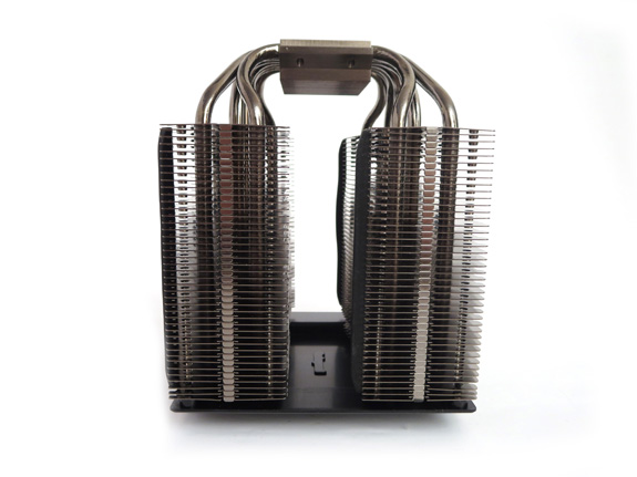

Der Radiator selbst besteht aus 42 Aluminium-Lamellen mit einem großzügigen Innenabstand von 2,2 mm zueinander. Dies ist ein relativ großer Abstand und soll verhindern, dass der Kühlerkörper von förderstarken Lüftern mit einem hohen Luftdruck abhängig ist, wie es bei engmaschigeren Lamellen oft der Fall ist.  In die Ränder des Kühlkörpers hat be quiet! jeweils zwei Gummistreifen eingearbeitet, die für eine Isolierung der Lüfter sorgen und somit verhindern sollen, dass die Vibrationen der Lüfter an den Kühlkörper weitergegeben werden, was zu einer unschönen Geräuschcharakteristik führen kann.
Die Kühlfinnen des Kühlkörpers wurden durchgehend sauber entgratet und es wurden im Test keinerlei übermäßig scharfen Kanten oder Ecken gefunden, an denen sich der Nutzer eventuell verletzen könnte. Bei unserem Sample konnten wir keinerlei Herstellungsfehler erkennen und die  Verarbeitungsqualität des Kühlers ist auf einem exzellenten Niveau. Bezüglich Raum-Kompatibilität sei erwähnt, dass sich zwischen Kühler und Boden 39 mm Platz befinden. Dieser Abstand kann noch erhöht werden, indem der Lüfter etwas nach oben gehangen wird – was, durch die abnehmbaren Klammern, natürlich problemlos möglich ist.
