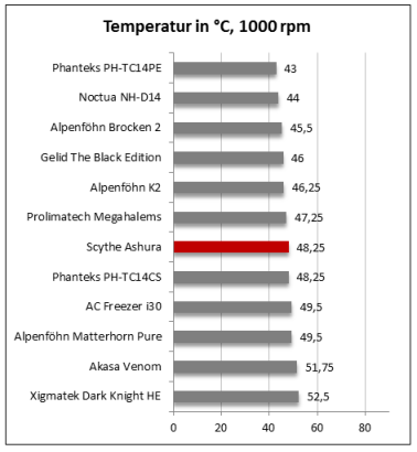

Bei 1000 Umdrehungen pro Minute sieht das Bild ähnlich aus. Der Nachteil durch den Referenzlüfter verkleinert sich allerdings etwas auf nur noch ein halbes Grad.
Somit platziert sich der Ashura erneut, wenn auch etwas besser, im hinteren Teil des Mittelfeldes.
