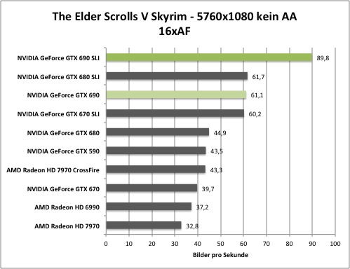

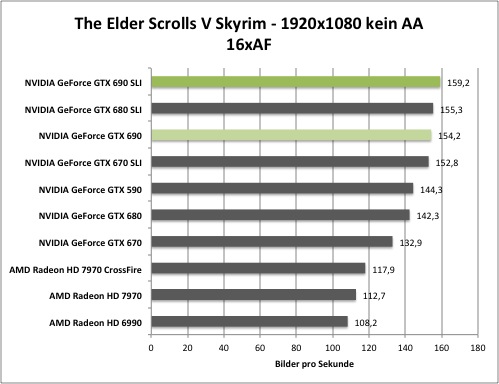

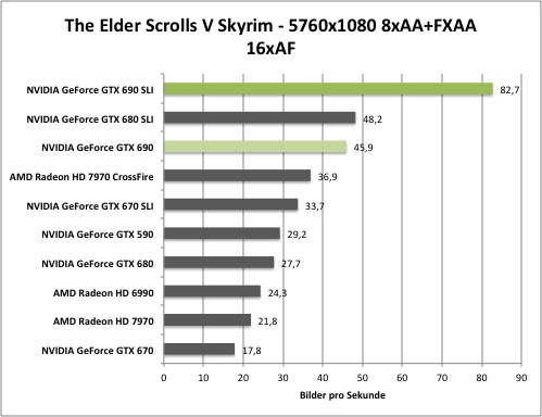

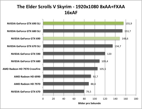

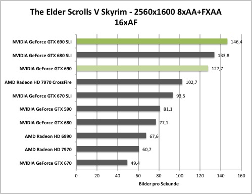

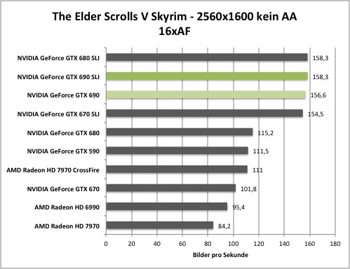

Seite 13: Benchmarks - Elder Scrolls V: Skyrim
Der fünfte Teil der The-Elder-Scroll-Reihe spielt in der namensgebenden Provinz Skyrim (dt. Himmelsrand). Die Handlung dreht sich um die Rückkehr der Drachen, wie sie in den "Elder Scrolls" vorhergesagt wurde. Der Spieler übernimmt die Rolle eines "Dovahkiin", eines Individuums mit dem Körper eines Menschen und der Seele eines Drachen. Der Spieler durchstreift bei dem Kampf gegen die Drachen opulente Städte mit verschlungenen Gassen und atemberaubende Landschaften, deren Grenze buchstäblich der Himmel ist. Mit seiner hohen Weitsicht und der detaillierten Vegetation bringt Skyrim so manches System ins Schwitzen.
