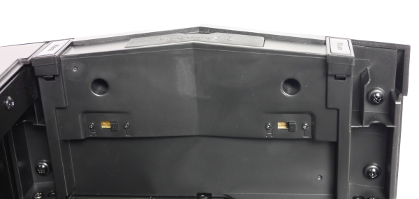

Auch beim Raven RV05 können die beiden Air Penetrator-Lüfter wieder geregelt werden. Die beiden dreistufigen Schiebeschalter befinden sich aber an der Rückseite der Gehäusefront. Um die Lüfter zu regeln, muss deshalb jedes Mal das Deckelgitter abgenommen werden. Die drei Regelstufen sorgen Lüfterdrehzahlen von 600, 900 und 1.200 U/min. Die Lautstärke variiert dabei laut Hersteller zwischen 17, 25 und 34 dB(A).
