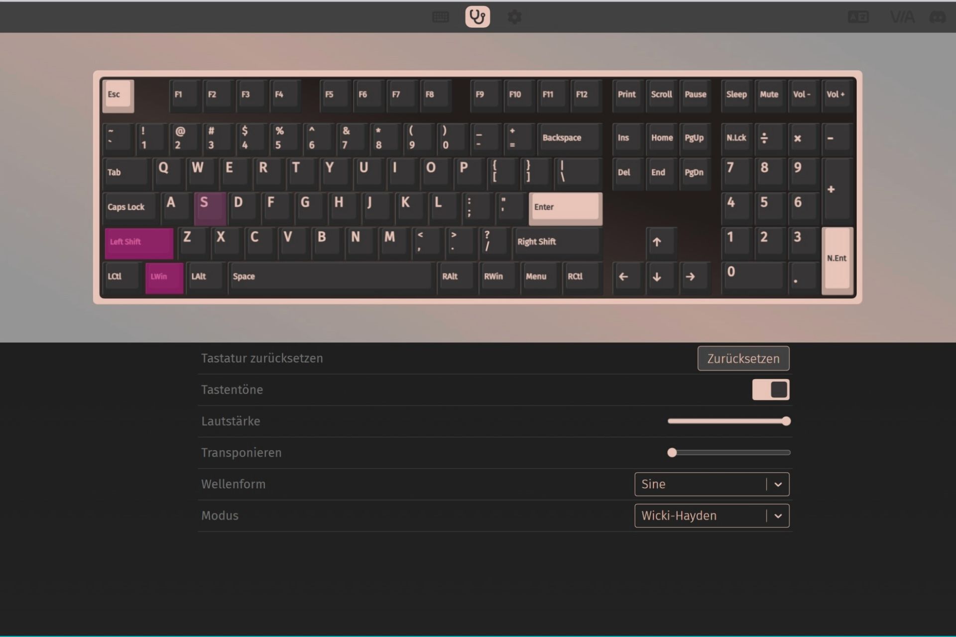

Die OfficePal KB70W kombiniert diese Ansätze mit einem Dual-Mode-Betrieb für kabelgebundene und kabellose Nutzung sowie der Unterstützung der Open-Source-Software VIA, um Funktionalität und Layout flexibel anpassen zu können.

HighlightsDual-Mode, Hot-Swap, Gasket-Mount, VIA-Unterstützung
