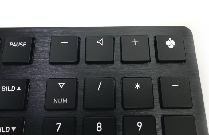

Oberhalb des Ziffernblocks stehen Tasten für die Lautstärkeregelung, das Stummschalten und das Sperren der Windows-Tasten zur Verfügung. Insgesamt hat Cherry so eine sehr sinnvolle Auswahl an Zusatztasten realisiert.
