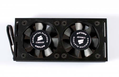

Die von Corsair als Airflow bezeichnete Kühlung ist recht simpel aufgebaut. Zwei kleine Lüfter mit einem effektiven Durchmesser von rund 57 mm sind in einer Vollverschalung aus Aluminium versenkt. Angebracht wird das Ganze mit zwei seitlichen Halterungen, die an die Brücke angeschraubt werden und Aussparungen für die Raste an den Dimm-Slots besitzen. In unserem Fall sorgte das für einen Nachteil, da das von uns eingesetzte ASUS Maximus V Formula diese Klammern nur einseitig einsetzt. Damit konnte der Kühler nicht eben angebracht werden, einen festen Sitz hatte er trotzdem. Die Lüfter werden per 3-Pin-Anschluss mit Strom versorgt. Bedingt durch ihre Umdrehungszahl sind die Lüfter relativ laut, in unserem Fall machte zudem das Lüfterlager leicht auf sich aufmerksam. Der erzeugte Luftzug kann als kräftig bezeichnet werden und erfüllt seinen Zweck sehr gut, die 4 Riegel, die ohne Lüfter doch eine gute Wärme erreichen, behalten so eine kühle Arbeitstemperatur.
