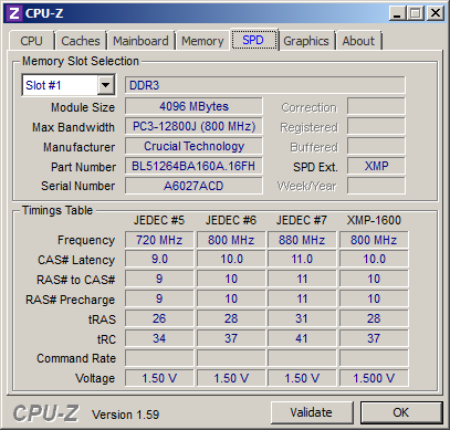

Das SPD-EEPROM des Crucial-Kits ist vollständig programmiert, allerdings hatten wir im Test Probleme mit dem Auslesen der Fallback-Frequenzen. Crucial hinterlegt Timings und Frequenzen in 80-MHz-Schritten, beginnend bei 880 MHz / CL11 abwärts bis 400 MHz / CL5. Optimal ist dies leider nicht.
crucialspd
Crucial Ballistix Sport: Mit 800 MHz und nur 10-10-10-28 programmiert
Die Programmierung stellte sich allerdings nicht als Problem dar, denn in unseren Praxistests in den vier Mainboards mit unterschiedlichen Chipsätzen und CPUs kamen wir ohne Startschwierigkeiten zurecht.
Die restliche Programmierung ist gut gelöst, neben der Modulkennung und der Hersteller-ID ist die Seriennummer mit angegeben. Erfreulicherweise ist das XMP-Profil korrekt angelegt und funktionierte in unserem Test auch ohne Probleme.
