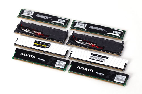

In diesem Test stellen wir vier DDR3-Module gegenüber: Zunächst haben wir von ADATA ein DDR3-1600-Kit aus der XPG-Serie mit Low-Voltage-XMP-Settings, zudem von Corsair aus der Vengeance-LP-Serie ein 1,35-V-Kit, weiterhin ein G.Skill-Sniper-Kit mit sogar nur 1,25 V Spannung und aus der Crucial Ballistix-Sport-Serie ein Kit mit 1,5 V und 1600 MHz. Alle Kits im Test sind Dual-Channel-Kits mit 2x 4 GB Modulen, also 8 GB Kapazität. Und alle laufen auch mit 1600 MHz und CL9, bis auf die Crucial Ballistix Sport, die mit CL10 betrieben werden sollen.
alles
Alle Kits im Überblick: Die 8-GB-Kits stammen von G.Skill, ADATA, Crucial und Corsair

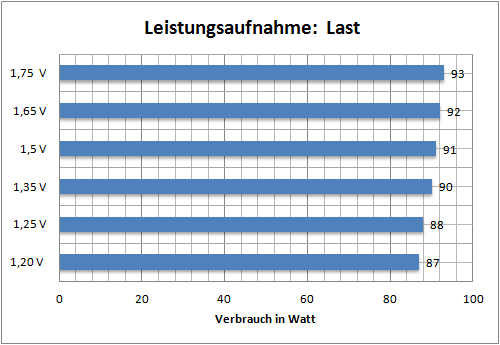

Zunächst einmal ist Low-Voltage immer energiesparend - auch wenn dies bei Speichermodulen nicht wirklich einen großen Einfluss auf die Gesamtenergiebilanz eines Systems hat. Es kommen zwar heutzutage zwei bis vier Speichermodule in einem Desktop-System zum Einsatz, im Endeffekt konnten wir allerdings nur geringfügige Unterschiede messen:
 leistungidle
leistunglast
Im Endeffekt sieht man also anhand des Beispiels mit zwei Speichermodulen, dass zwischen der geringsten einstellbaren Spannung (1,2 V) und der erhöhten Spannung (1,7 V) nur knapp 7 Watt mehr Verbrauch im Idle-Betrieb und nur knapp 6 Watt mehr Verbrauch im Last-Betrieb entstand. Pro Modul sind also 3 bis 3,5 Watt Mehrverbrauch auf dem Tacho.
