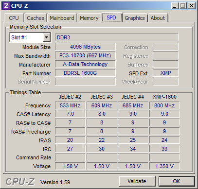

Das SPD-EEPROM des ADATA-Kits ist gut programmiert, worin auch die Ursache für den problemlosen Betrieb zu finden ist:
Das Kit weist sowohl ein XMP-Profil auf wie auch diverse Fallback-Frequenzen mit sinnvoller Programmierung. Zudem hat ADATA auch die Hersteller- und Modulkennung ordentlich hinterlegt. Wie meistens fehlt nur eine Seriennummer, was bei Testsamples in der frühen Produktion allerdings oftmals vorkommt. Insofern ist das SPD-EEPROM aus vollständig zu werten.
