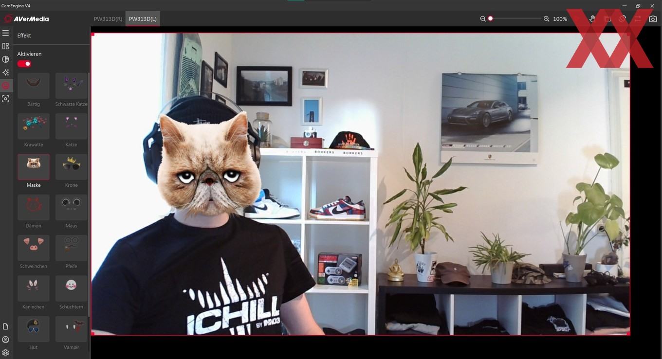

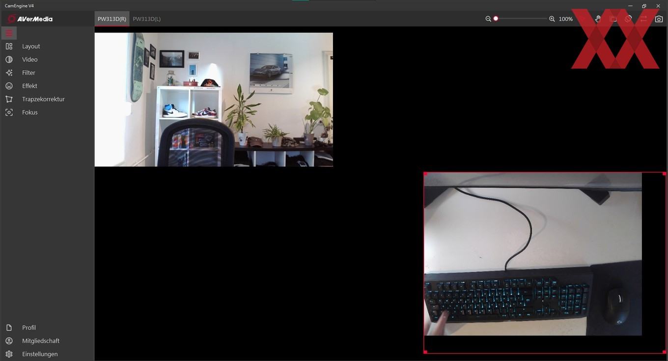

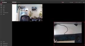

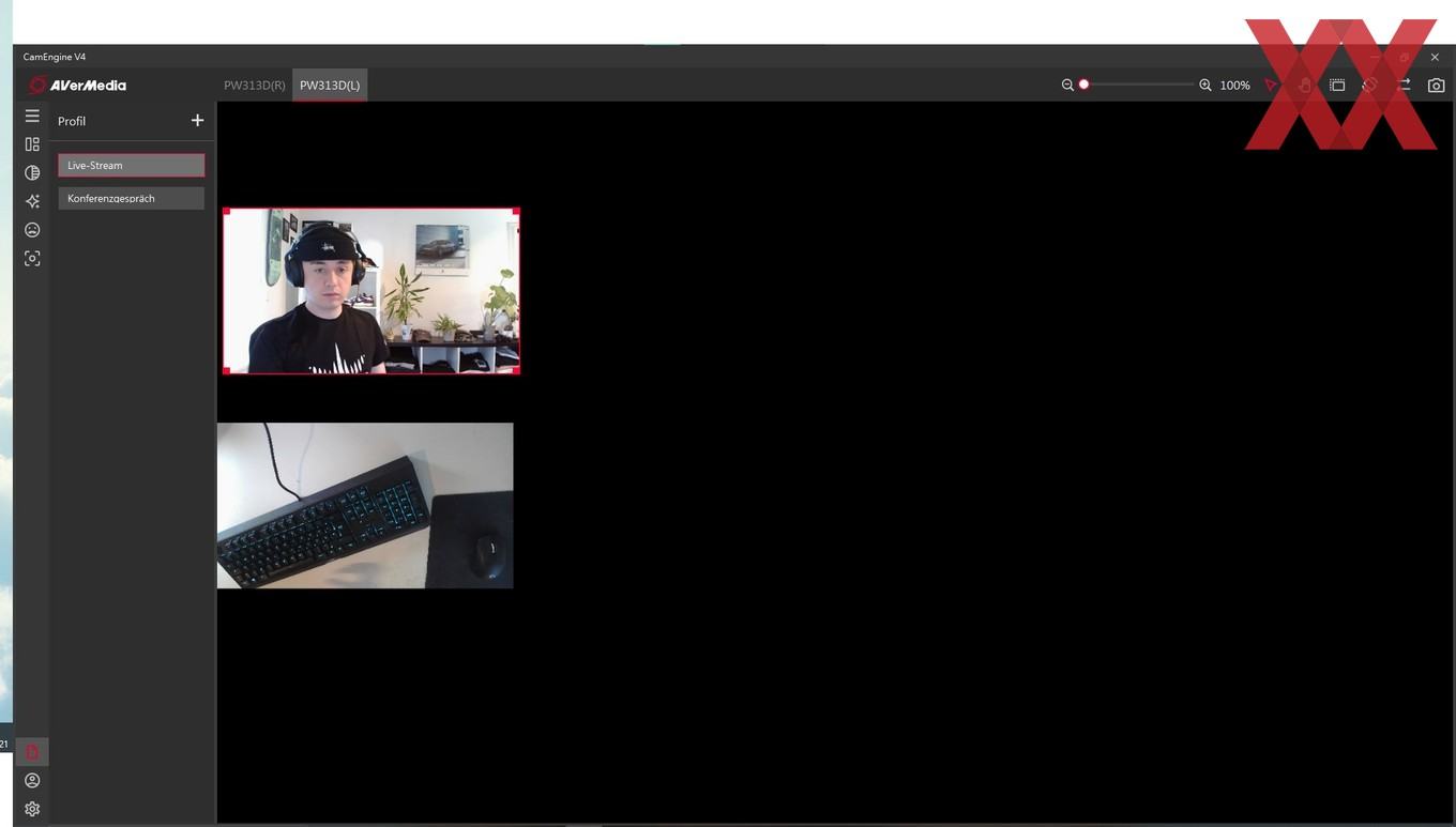

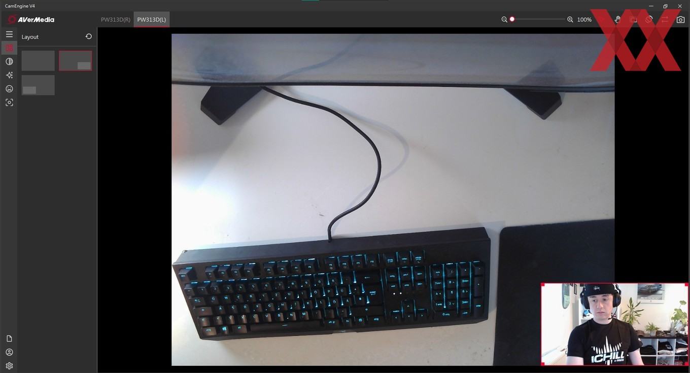

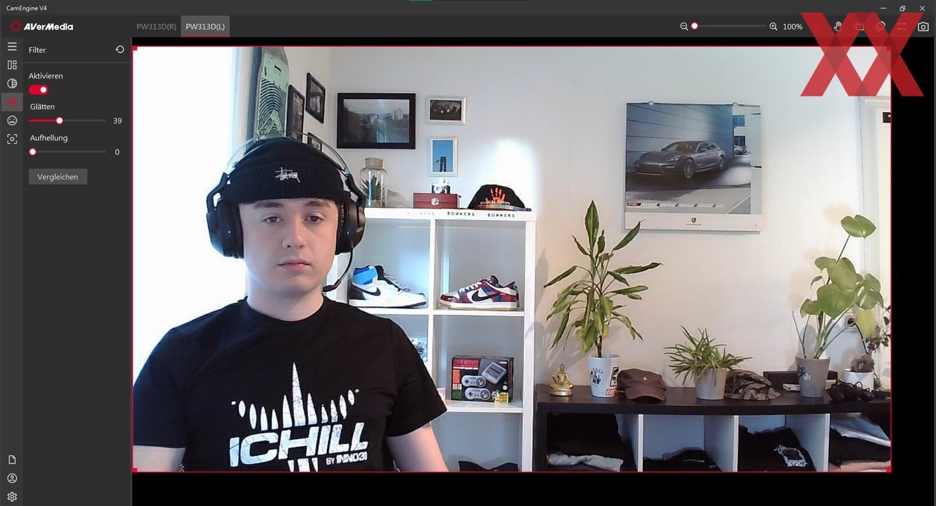

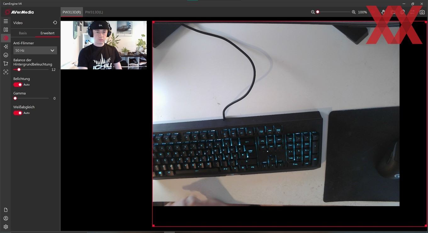

Gesteuert wird die AverMedia DualCam PW313D über die CamEngine-4-Software. So ist man in der Lage, mit wenigen Klicks unter anderem eine Picture-in-Picture-Ansicht zu erzeugen. Des Weiteren lassen sich Anpassungen an den Tastaturkürzeln vornehmen. Hier kann die Zuweisung von Start- und Stopp-Funktionen, beispielsweise für die Umschaltung der virtuellen Kamera, ganz nach den eigenen Wünschen konfiguriert werden. Zusätzliche Optimierungen bei der Helligkeit oder dem Kontrast sind außerdem möglich.

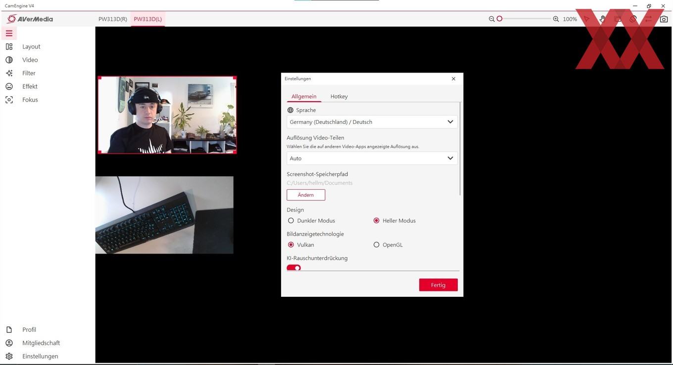

AVerMedia CamEngine-4-Software

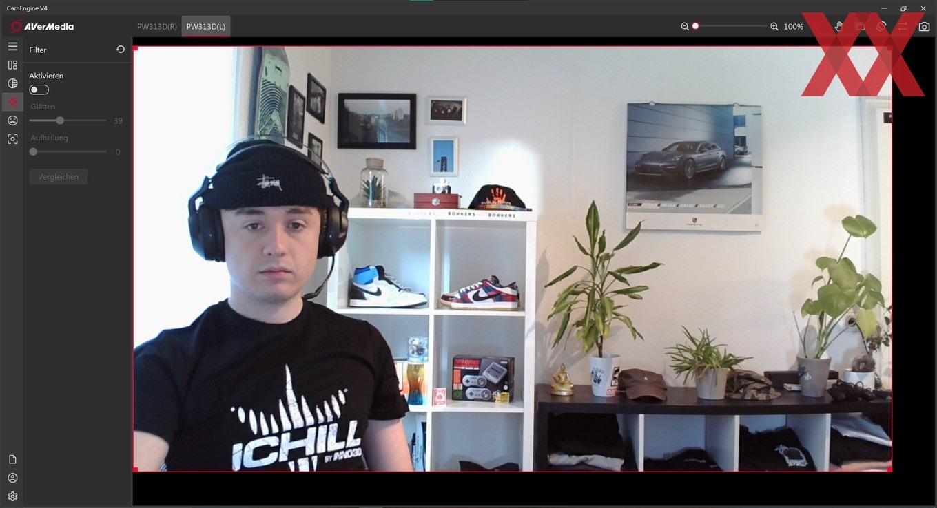

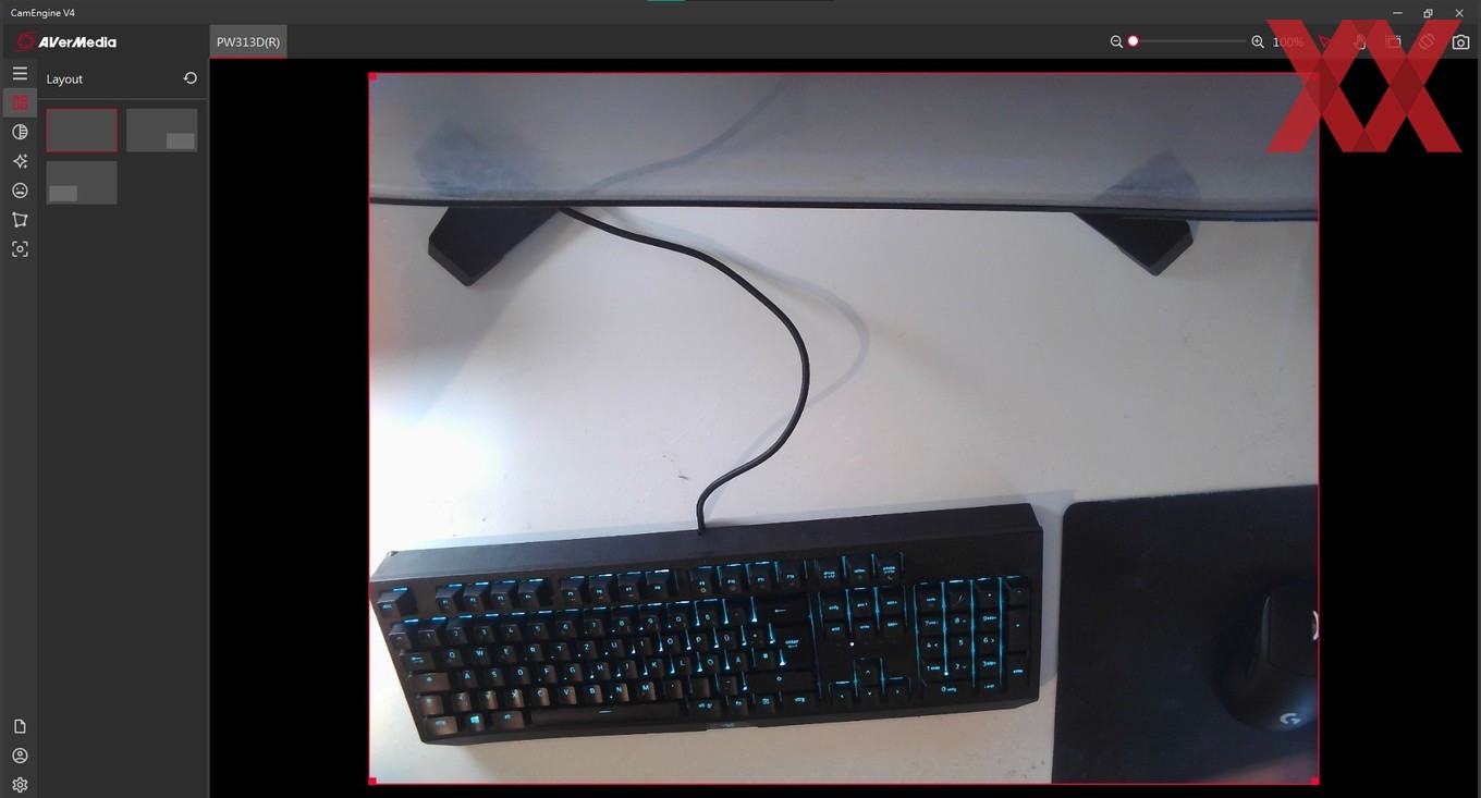

Die sowohl für Windows als auch macOS erhältliche Software bietet in Kombination mit der PW313D zahlreiche Möglichkeiten. Neben den Bildqualität-Einstellungen lassen sich auch der Fokus anpassen und die Gesichtsfilter verwenden. Daneben findet sich die bereits genannte KI-Rauschunterdrückung bei der CamEngine 4 wieder. Die ePTZ-Funktion (Positionsvoreinstellung, KI-Framing) kann mit der PW313D jedoch nicht genutzt werden. Hierfür wird entweder die PW313 oder die PW513 beziehungsweise BU113 benötigt. Zudem ist die Trapezkorrektur nur auf der rechten Kamera verfügbar. Besagte Funktion dient dazu, die Form von Dokumenten zu korrigieren. Dadurch wirken diese nicht mehr ungleichmäßig oder verzerrt. Die Trapezkorrektur bietet Dateisegmentierung, Randerkennung und Bildverbesserungsoptionen. Der kostenlose Download der CamEngine-4-Software findet sich hier
