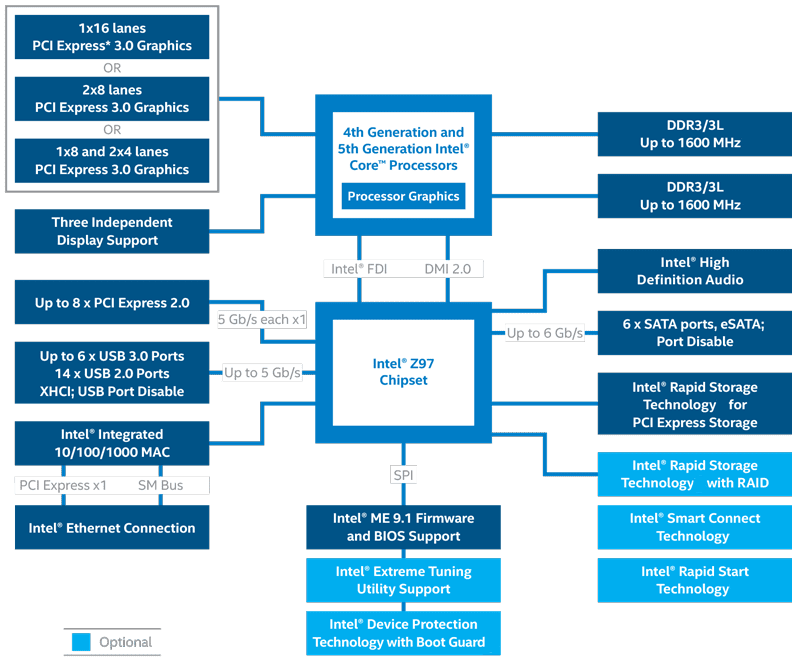

Hier nochmal ein Blockbild des Z97 Chipsatzes auf dem Du erkennen kannst, wie die Lanes aufgeteilt sind.
attachment.php
