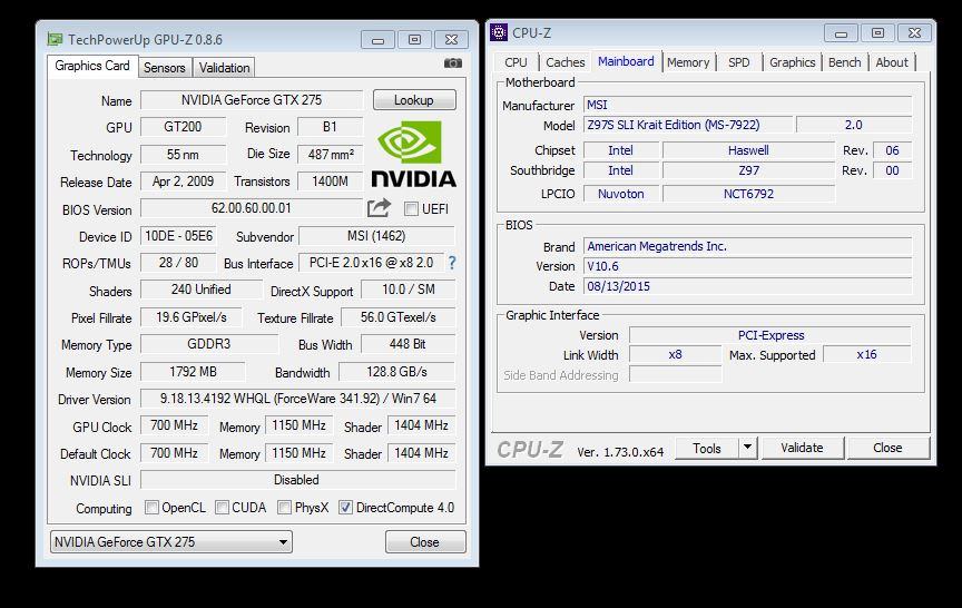

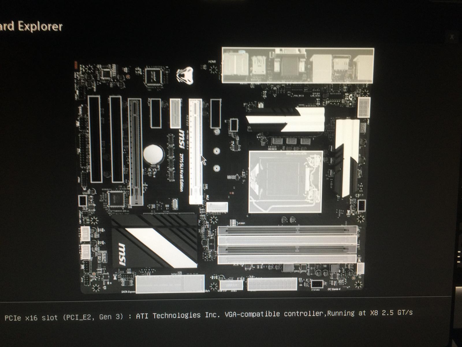

So wie ich den Screen interpretiere : Gen3(16x) ist geschaltet, aber VGA kann nur 8x
Daß 7970/280er Karten 16fach können ist mir bewußt. Bezweifle daß die soundkarte 16x möglich macht...
das wäre egal dar die Kombination der beiden Slots nur in folgender Konstellation möglich ist: x8 / x8 oder wenn mehr PCIe x16 Slots x8 / x4 / x4

ich habe die Graka/Raiser Kabel mal in den PEG Slot 2 gesteckt, Bild habe ich aber die Lanes werden auf 4 reduziert -_-
Wenn ich die Soundkarte noch auf den PEG Slot 1 Stecke gibt's gar kein Bild mehr.
Es ist auch egal welche PCIe Gen, ein umschalten findet wieder nicht statt.
Folgender Auszug aus dem Board explorer:
Lustigerweise steht wieder da, 2,5 GT/s trotz nur 4 Lanes???? ist doch alles irgendwie verrückt...

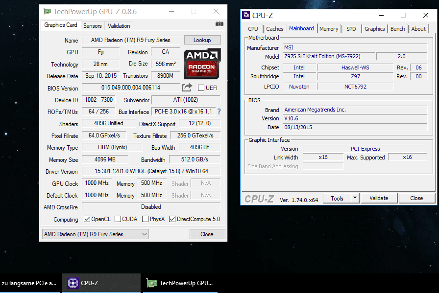

Hatte auch mal das Problem.. Bei mir lag es an der cpu

Das kein PCIe 3.0 geht mit einer PCIe Latenz von 128ns ist normal.
Die Geschwindigkeit wird beim Systemstart ausgehandelt, braucht das Signal zu lange um zurück zu kommen bleibt es bei x8 Lanes.
Meine beiden GPUs sind via PLX Chip gekoppelt und haben 0ns Latenz (ausgehandelt).

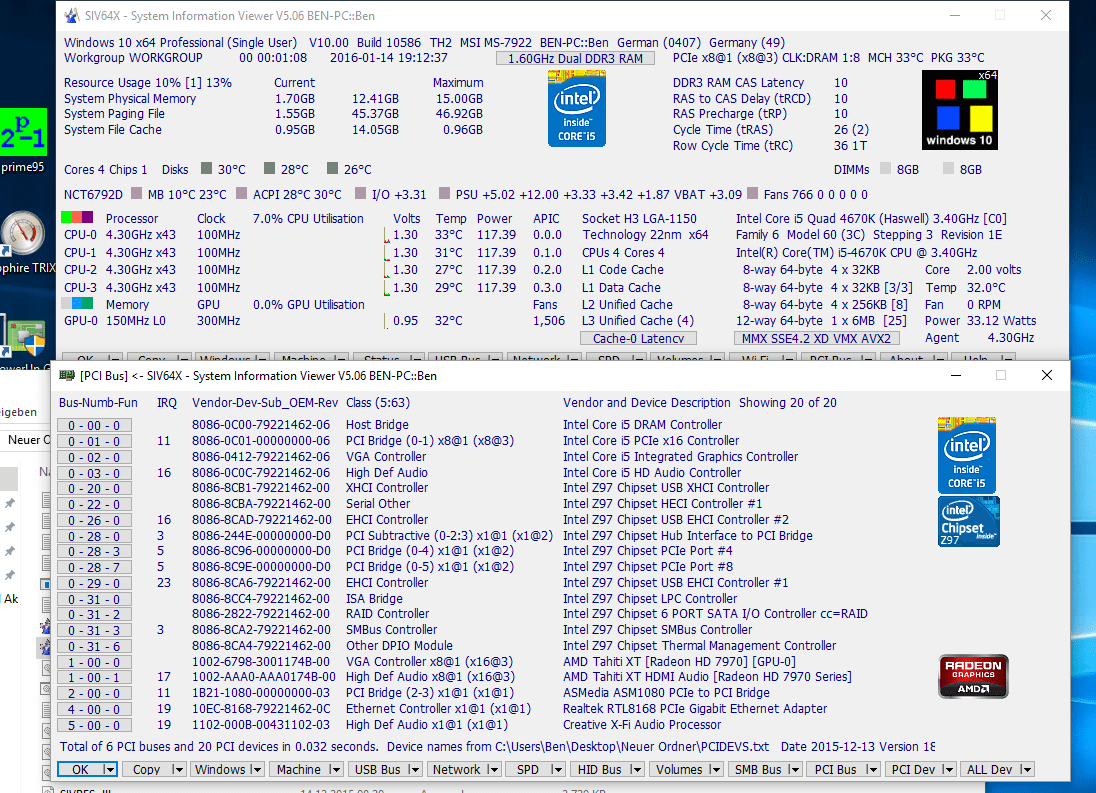

Vielleicht hilft dir der SIV64X bei der PCI-Express Belegung: http://abload.de/img/siv64x_pcieuvkvi.jpg
Download: SIV - System Information Viewer

Die PCI Latenz habe ich mittlerweile aus 32ns runtergeschraubt (Minimum), dachte immer das Raiser Kabel benötigt die Latenz, jedoch war dass ein Trugschluss und kam zustande weil das System mit Auto Einstellungen getestet wurde..
Danke, das werde ich mir mal anschauen.
Je länger die Leitungen werden umso länger braucht auch das Signal um zurück zu kommen.
Auf Automatisch wird es gemessen und eingestellt wie es ausgehandelt wurde, wenn du PCIe 3.0 auswählst fehlt das messen und es werden die hinterlegten Spezifikationen genutzt. (was zu schnell ist mit Raiser Kabel).

@Z97s SLI Krait Board besetzter, könnt ihr bitte mal ein Bild von euren Board Explorer im BIOS/UEFI machen, ich würde gerne wissen ob euer M.2 Slot auch immer aktiv ist.

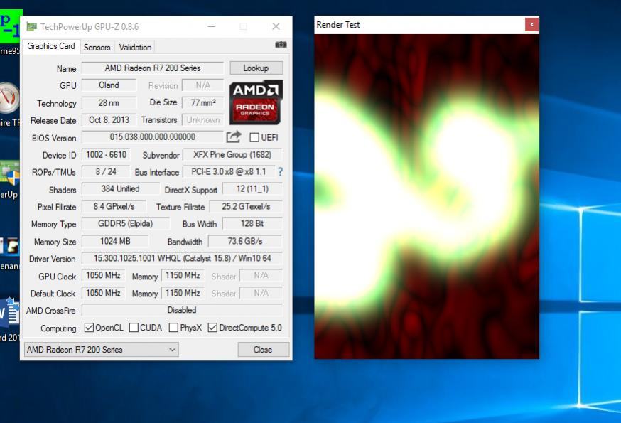

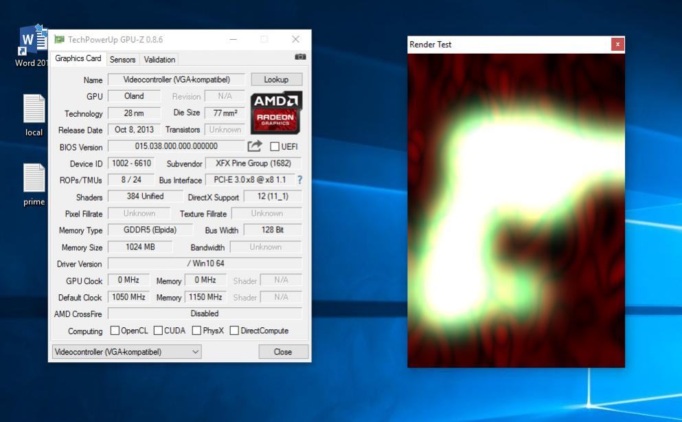

So hab jetzt mal ne ne r7 250 reingepackt, was im nachhinein betrachtet nicht so taktisch war, dar diese anscheinen allgemein nur pcie 3.0 x8 unterstützt -_-.
Nichts desto trotz, zeigt sich wieder dass selbe Bild, kein PCIe Gen3 möglich.

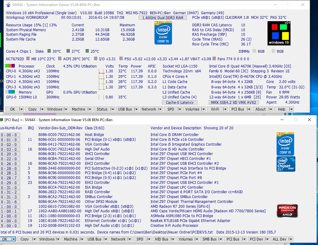

folgender Auszug aus dem SIV Tool mit der R7 250:
hier auch noch der SIV Tool Auszug mit der R9 280x:
PCIe Gen hab ich mal auf Auto gestellt, ändert sich nicht, 8 Lanes bei PCIe 1.1
