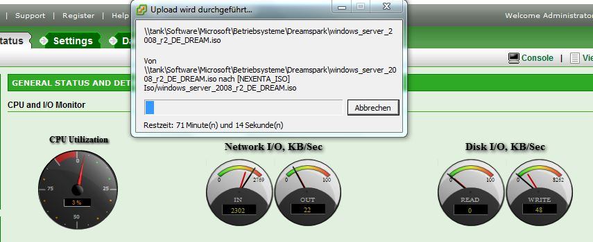

So,
das System läuft. Habe die 3 WDs zu einem RAID-Z1 gefasst.
Kann mir einer sagen wie das mit dem Status un der Auslastung ist?
Was bedeutet der rote und was bedeutet der schwarze Zeiger?
In meinem 100er Test Netzwerk komme ich auf 11 bis 11,4MB Datenübertragung.
Ich frage mich was da auf Deinem Screenshot zu sehen ist!? Viel mehr ist bei 100MBit/s auch nicht drin.
Das ist mir schon bewusst. Was zeigen aber dei Zeiger auf den Rundinstrumenten an?
Pro Rundinsturment gibt es einen kleinen roten und einen langen schwarzen Zeiger.
einer zeigt den Durchschnitt an, und der andere den aktuellen Wert (vermute ich mal)
