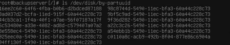

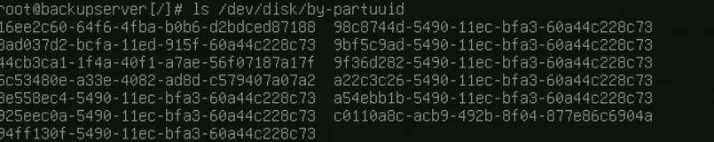

Also ich hab die SSD mit fdisk partitioniert, und möchte die Partitionen (nicht das ganze Device) jetzt eben zuweisen.
Wenn ich blkid /dev/nvme0n1p1 bis blkid /dev/nvme0n1p6 schreibe, bekomm ich entsprechende Ergebnisse in der Form von /dev/nvme0n1p1: PARTUUID="00bd58e3-7efa-a....
Diese möchte ich nun zuweisen per zpool add apps cache ??/?? (apps heisst das pool) ich weiss allerdings nicht, wie / in welcher Form ich diese ID anstelle meiner blauen Fragezeichen eintragen muss...
ja daan schau doch mal bei dir unter /dev/ nach wo in welchem Pfad die partuuids zu finden sind - bei mir an dem kurz getesten System z.b. unter /dev/disk/by-partuuid/
das musste halt erstmal rausfinden wo das bei Dir ist :) und den Pfad kannste dann nehmen (ohne /dev/) man kann nur raten wo das bei dir ist - aber nachschauen musste das selber. Ich glaube ich hatte auch mal einen Kernel in dem die Partuuid gar nicht automatisch eingebunden wurden, weiss aber nicht war das Linux oder FreeBSD....
der blaue Pfad ist der Pfad in Deinem System wo Dein System die Partuuids als devices hinterlegt ohne /dev/
ganz zur Not kannste ja auch (linux, freebsd) einfach ein

Es gibt ja die UUID und die PARTUUID wenn ZFS ein ganzes Device erwartet (weiss ich jetzt nicht :d ) müsste man ja die UUID nehmen oder?
Wenn Du eine Partition statt eines ganzes devices nehmen willst kommt das halt auch auf die /dev/ Struktur bei Dir an (z.B. hier Linux) - bei mir z.B. ist die so denke dann müsste man "disk/by-partuuid/[xy]" nehmen als device, "/dev/" wird (in Linux/FreeBSD) meines Wissens automatisch ergänzt.
Die /dev/ Struktur sieht je nach Kernel etc auch mal etwas anders aus - also nicht ganz anders aber schon ein bisserl.
admin@XXX[~]$ ls /dev/disk/by-partuuid -l
total 0
lrwxrwxrwx 1 root root 15 Jun 26 23:58 00bd58e3-7efa-.... -> ../../nvme0n1p1

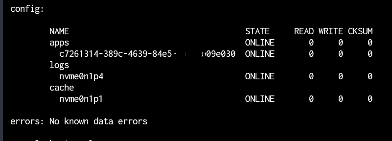

edit... habs jetzt aber einfach mit nvme0n1p1 gemacht und hoff mal, dass ZFS das schon tut... :d

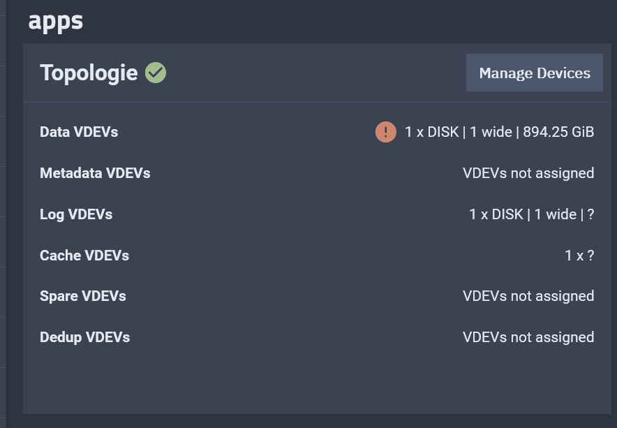

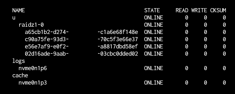

Alle Pools sehen bei zpool status nun so aus:
Natürlich mit entsprechenden Partitionen... usw.

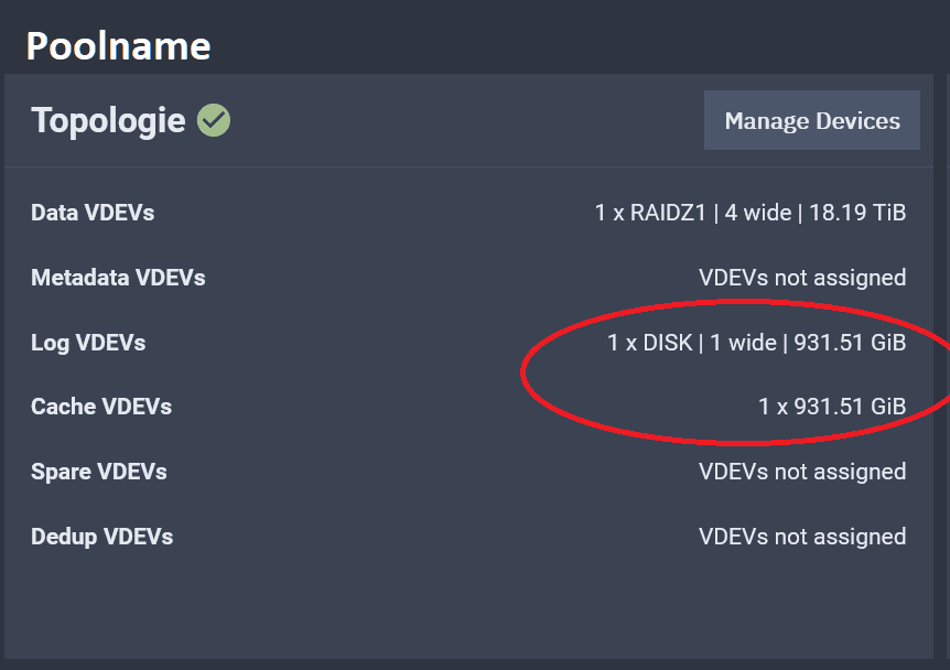

GUI zeigt nicht ganz richtig an:
Alle so, außer das letzte Z1:
Soll aber wohl kosmetischer Natur sein, was ich so gelesen hab.

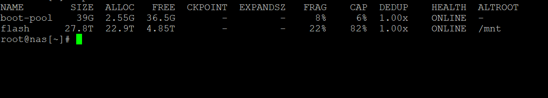

Hallo in die ZFS Runde :d
Ich benoetige (mal wieder) eure Schwarmintelligenz.
Habe mir vor ca. 3-4 Jahren meinen ZFS Filer gebaut. Besteht aus 4 qlc SSDs und gestartet habe ich mit TrueNas core (bsd).
Lief auch immer alles wunderbar inkl. Snapshots etc. Performance war auch immer super.
Mittlerweile alles umgezogen und den Pool auf ein Truenas Scale (debian/ubuntu?!) umgezogen.
Seither sind Dateioperationen bei kleinen Dateinen wirklich lahm geworden.
Der Pool ist zu ca 80% voll. Slog und Arc gibts nicht. Einfach nur die 4SSDs.
Wollte das Ding jetzt nicht komplett abreissen und neu machen. Kann man das irgendwie ‚debuggen‘ oder Hilft hier nur die Brechstange?
Backup ist vollstaendig vorhanden. Wuerde nur ewig dauern.
naja ein start ist ein zpool list %poolname% dann sollte das so aussehen.
Frag ist z.B. interessant und sollte idealerweise 0% sein sobald FRAG steigt wird es Zeit aufzuräumen oder zu erweitern.

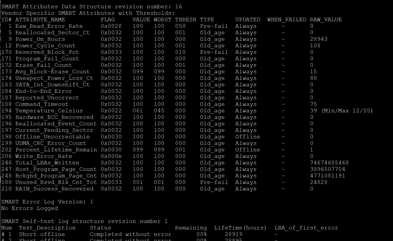

Platten scheinen auch i.O.
Mussten laut meiner Berechnung bisher nur ca. 300TB geschrieben haben.

Eine gewisse Fragmentierung ist nichts böses sondern normal für ein Copy on Write Filesystem bei dem jedwede Schreibaktion komplett neue Datenblöcke anlegen muss. Auch gibt es praktisch keine sequentiellen Writes. Neue Datenblöcke werden im Pool verteilt um möglichst konstante Performance auch bei vielen Usern/Dateien zu gewährleisten. Lediglich der gute ZFS Schreib/Lesecache sorgt dafür dass die Performance dennoch sehr gut ist. Den sollte man nie abschalten oder einschränken.
Ab 50% Füllrate sinkt die Performance mit mechanischen Platten dennoch spürbar, ab ca 80% deutlich.
