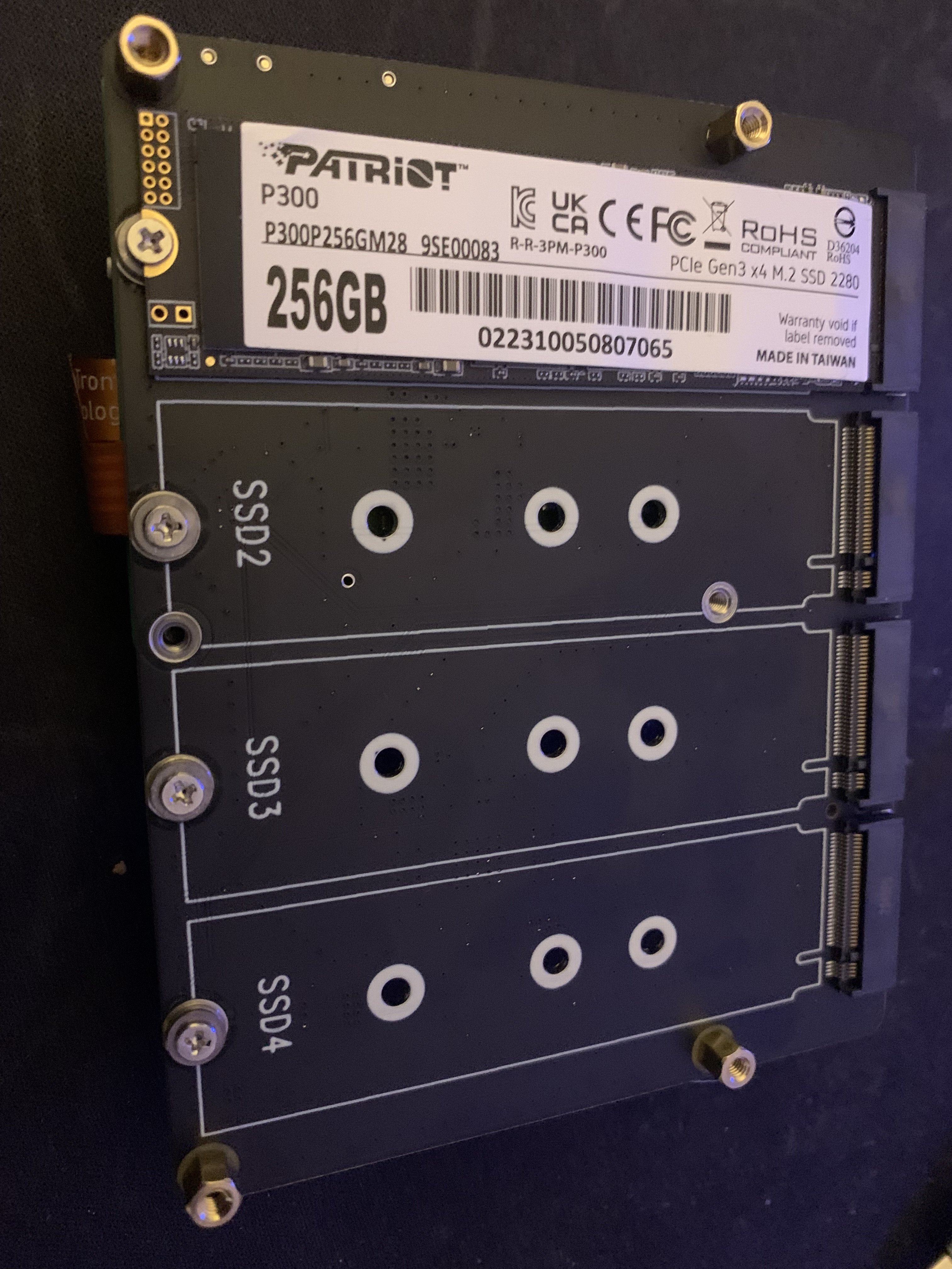

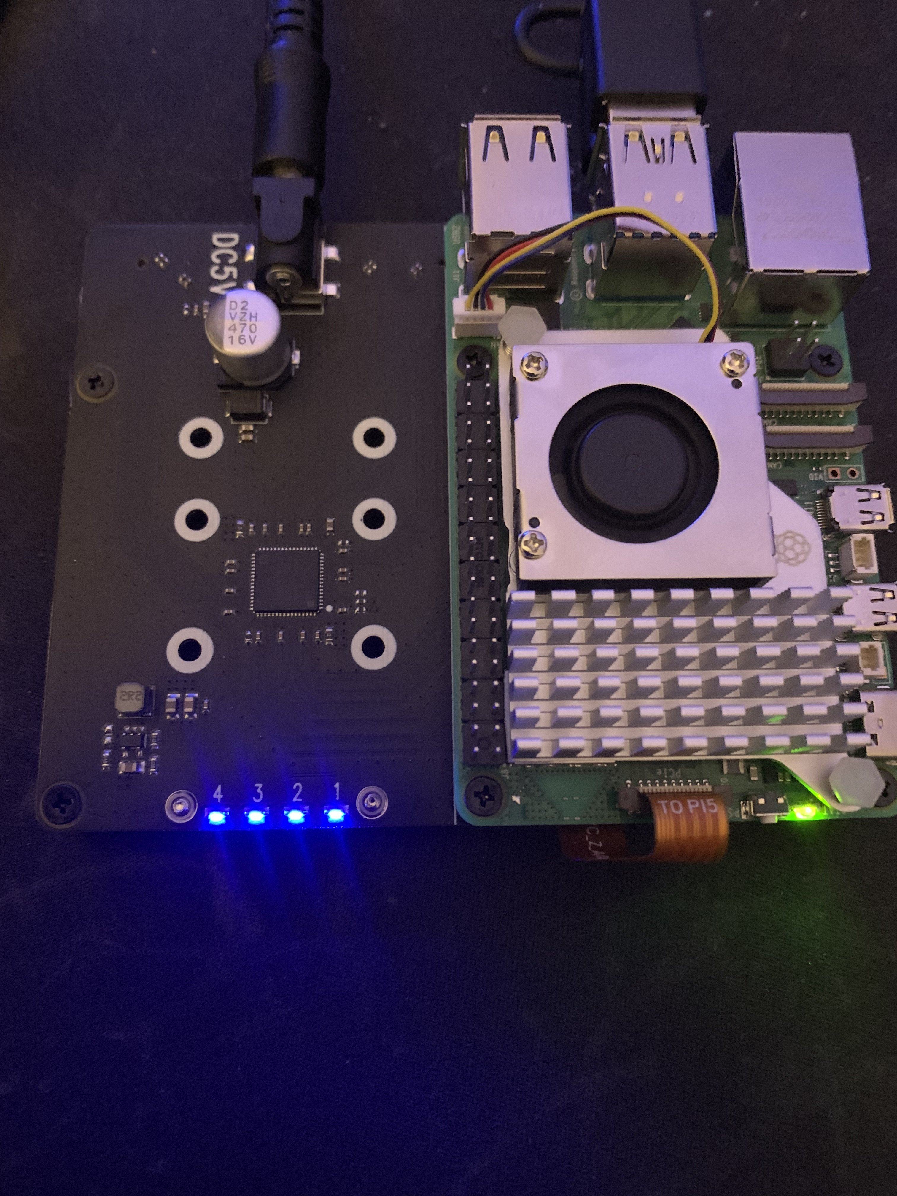

Meine Test-Installation von ZFS auf einem Raspi5 mit Openmediavault läuft ganz vernünftig.
Gigabit wird damit problemlos ausgelastet. Der 2.5Gbit-Adater klemmt auch schon dranne, ich steck ihn aber erst an den 2.5Gbit-Router an seinen Platz wenn fertig. Leider sind die großen SSDs noch in der Post...... danke nochmal für eure Unterstützung.
