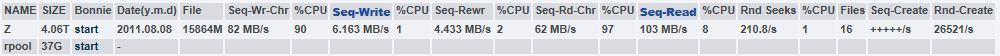

Seit einigen Tagen schaffe ich nur noch die häfte an MB/s.
Und ich weiß nicht wo dran es liegt.
AMD 955
16GB RAM
3x 1,5TB WD EARS
Lief am ANfang mit 75MB/s, jetzt schaffe ich nur noch so ca. 30 MB/s
was könnte das sein?
Hier auch mal der Benchmark.
Wo siehst du da 30 MB/s? Da steht doch eine Schreibrate von 6,x MB/s... was wirklich etwas mager ist.Der Lesewert ist mit über 100 MB/s ja ok.
Hast Du die Verschlüsselung oder Deduplizierung aktiviert?
Der Benchmark schwankt immer etwas.
Verschlüsselung läuft auf dem System noch nicht da OI 148 und Dedup sowie Komprimierung ist deaktiviert.
HDDs sind fehlerfrei und der der Z1-Pool ist auch ok.
:rolleyes:

hier die Daten
anbei auch der akteulle Benchmark
Was is das eigentlich für ein Raidset ? RaidZ1 vielleicht?
Der Bench schaut ja auch ganz anders aus, CPU Last nur noch 2%.
Lass den iostat länger mitlaufen und beobachte die Lastverteilung auf den Platten, insbesondere die Spalte %b (Busy).
Wenn da eine Platte ständig auf 99 steht, dann hat die ein Problem.
