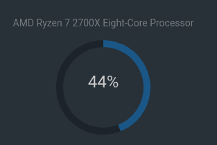

Die CPU Last kesselt aber schon ordentlich bei einem reinen Filer und FTP Transfer (ohne Encryption).

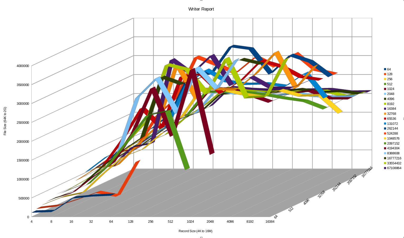

Ich habe bisher mal dieses iozone laufen lassen wenn das bekannt ist, habe eine .xls als Ergebnis bekommen. Weiß einer hier wie ich die genau auswerte?
Werde wie von gea empfohlen jedoch auch mal andere Benchmarks machen.
  • iozone-MY_FILE_SERVER-local-size-64g.zip
Danke dir, das ist nicht das Problem, sondern eher wie ich das darstellen soll, bzw. was ich hieraus erkennen soll.

Iozone ist nicht da um einen schnellen Überblick zu erhalten. Man kann damit ein System für eine bestimmte Anwendung z.B. Datenbank optimieren (bestimmte Filesize, Recordsize und Datenblockgröße).
SCP/SSH arbeitet mit Verschlüssellung und ist daher langsam.
Insgesamt sollte man für eine Komplettübersicht zuerst den Pool lokal testen, dann das Netzwerk (iperf) und dann die Services wie NFS, SMB oder SCP. Dabei den use case im Blick haben (große oder kleine Dateien, Anzahl paralleler Nutzer, Sync Write nötig)

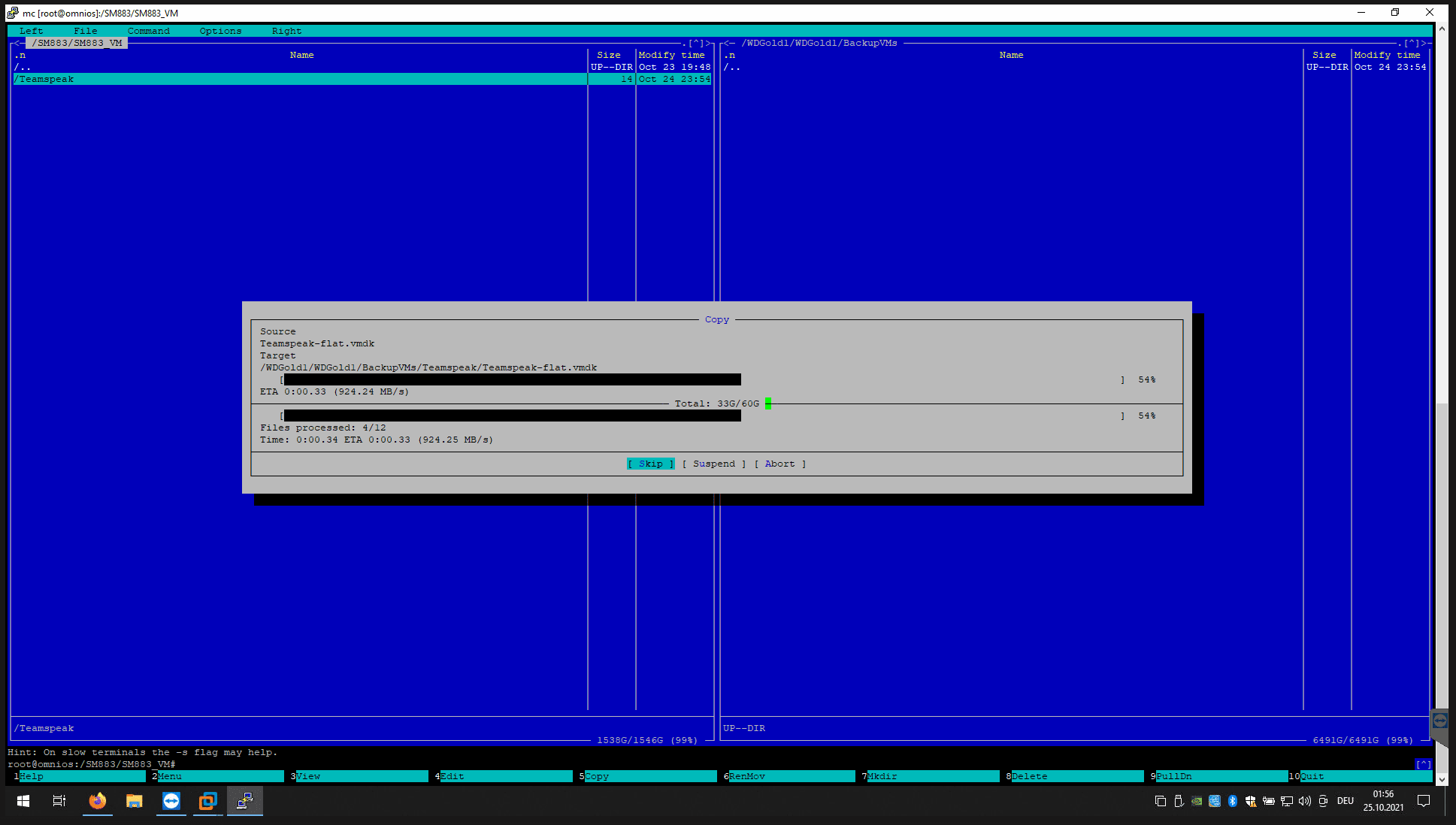

ESXi ist auf einer separaten SATA SSD. An napp-it reichen wir einen LSI 2008 durch, da dran hängt zum anfangen eine SM883 und eine WD Gold.
Was mir nicht ganz klar ist:
  • Wie richte ich die Optane ein? 16GB für napp-it und 30GB für SLOG, jeweils eine VMDK ok? Für napp-it würde ich erst mal 24GB RAM zuweisen
  • Ist SLOG und L2ARC in dem Fall das gleiche/auf der gleichen vDisk?
  • soll ich den Platz auf der Optane allokieren?
Verbesserungsvorschläge?
Gruss
Prinzipiell kann man die Optane an OmniOS durchreichen und als Slog nutzen. Möchte man auch zusätzlich ein L2Arc könnte man die Optane unter OmniOS partitionieren. Einfacher wäre es dann aber die Optane unter ESXi als datastore zu nutzen um darauf vdisks für slog (min 10GB, besser etwas mehr) und l2arc (max 5 x Ram) anzulegen. Das L2Arc wird bei 24GB RAM für OmniOS nicht soviel bringen, eventuell etwas wenn man read ahead darauf aktiviert.
Wenn man für VM Storage eine SM 883 nutzt braucht man nicht unbedingt ein Slog da die SM selbst schon ganz gut ist. Eine Optane kann nur noch etwas bringen.

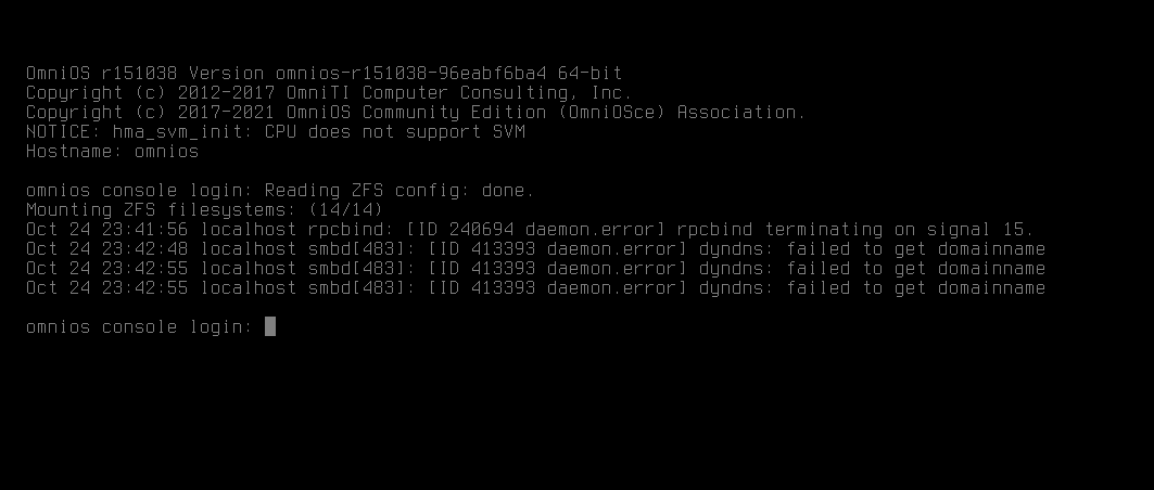

Ich habe napp-it LTS mit einem einzelnen Adapter in einem Adminnetz, welches keinen Zugang zum Internet hat. Das habe ich bei mir zuhause auch so. Ist das ein Problem? Kommen die folgenden Fehler daher?:
Sry, ich nochmal: wieso ist das so brutal schnell? So schnell kann man ja gar nicht lesen von SATA 3, bzw. der SM883?
Dyndns Meldung
Das ist kein OmniOS Systemdienst. Da müsste man die Dyndns Einstellungen überprüfen
