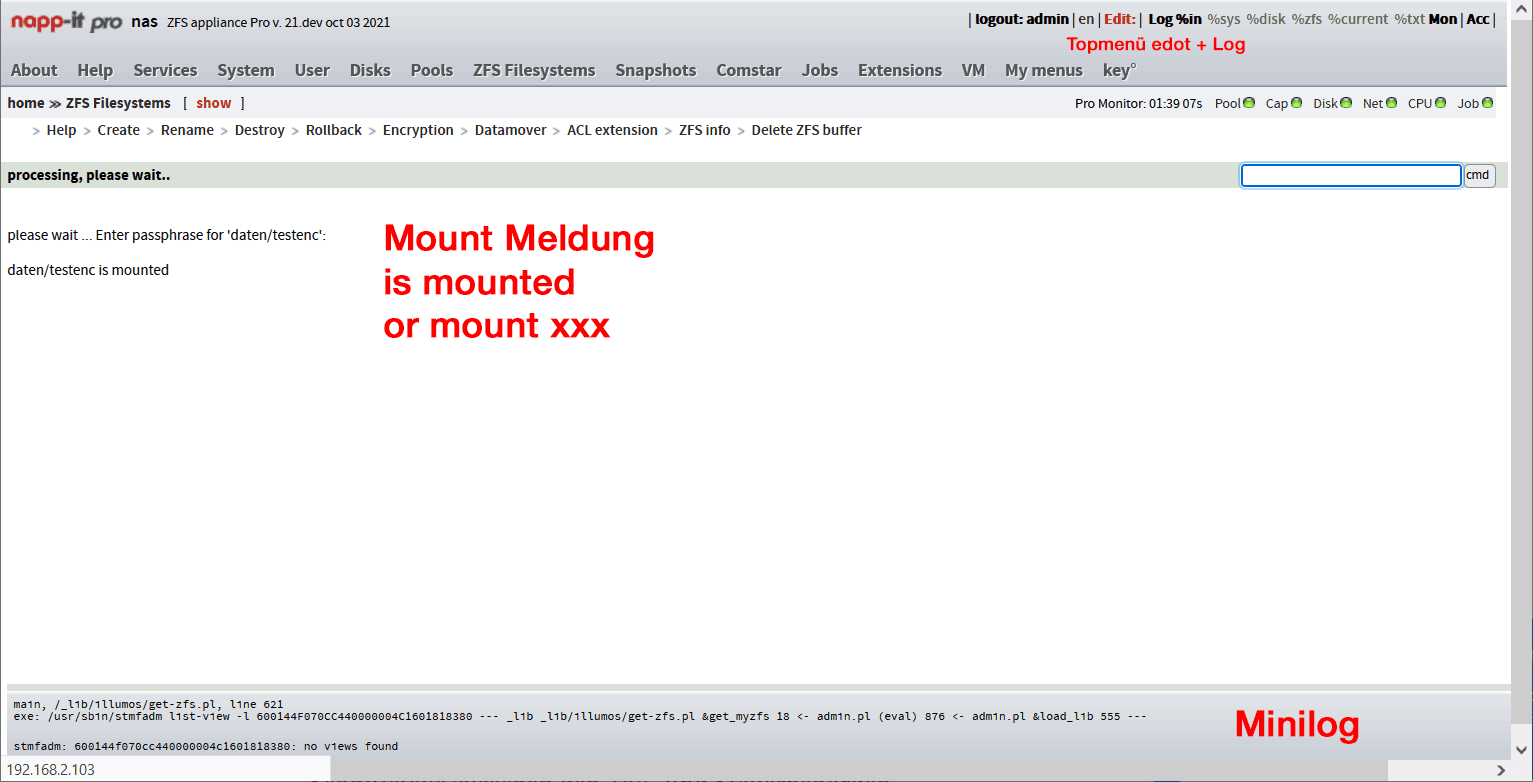

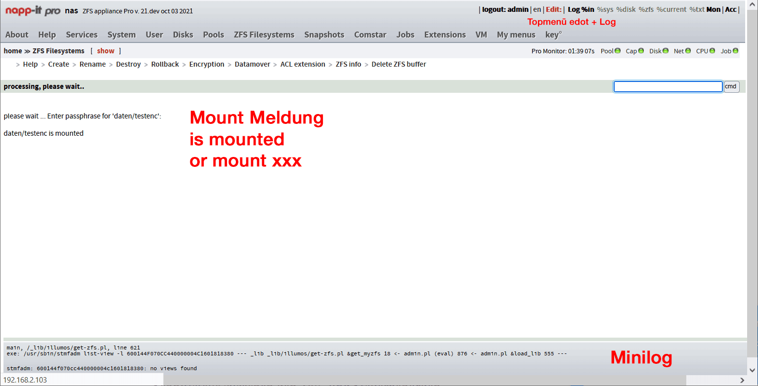

Nach dem unlock, kommt da eine kurze Meldung "is mounted" oder "mount Dateisystem"
(/var/web-gui/data/napp-it/zfsos/_lib/illumos/zfslib.pl, line 2317)
Kann ich die Meldungen irgendwo nachvollziehen. In der Fußzeile rappelt es nur so durch.
Im Minilog werden die gerade ausgeführten Befehle aufgelistet.
Wenn man im Topmenü auf "Edit" klickt, so kann man die ausgeführten Befehle unter "Log" einblenden.
Die Mount Meldung kommt aber auf der Seite nach "Enter Passphrase"
Das ist ja cool. Wäre ich nie drauf gekommen :) ... ich warte noch das aktuelle Backup ab und schau dann.
