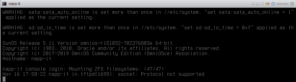

Nach Update von r151028 via r151030 auf r151032 bekomme ich folgende Meldungen beim Booten:
Die Datei /etc/system habe ich mir angeschaut, die beiden Einstellungen sind nur jeweils einmal vorhanden.
Was hat diese Warning also zu bedeuten?
Und was genau bedeutet protocol not supported beim in.tftpd.
Der hat bislang problemlos funktioniert.
EDIT: in.tftpd funktioniert jetzt auch. Warum es von Win10 nicht funktioniert, weiß ich nicht, aber aus dem CentOS und meinem Cisco Phone funktioniert es.
Also offensichtlich nur kosmetische Probleme?
OmniOS setzt ahci hotplug und kürzeres Timeout seit 151030 lts per default.
Deshalb den (doppelten) Eintrag in /etc/system löschen. (passiert aber nichts weiter wenn man das so läßt)
omnios-build/ReleaseNotes.md at r151030 · omniosorg/omnios-build · GitHub
A default set of system default parameters are now installed in /etc/system.d/_omnios:system:defaults. These can be overidden if necessary by creating additional local files under /etc/system.d/.

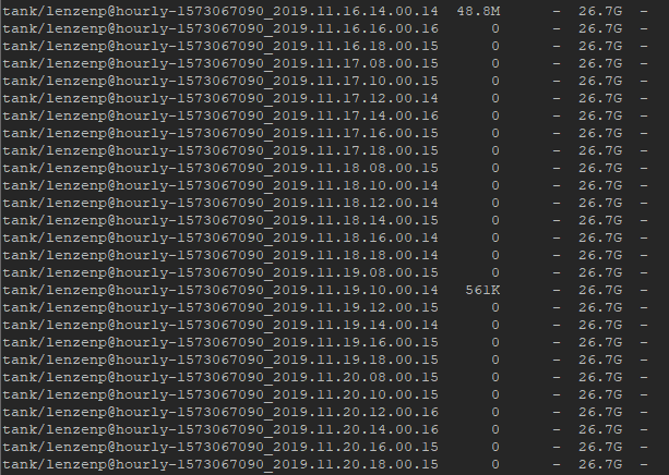

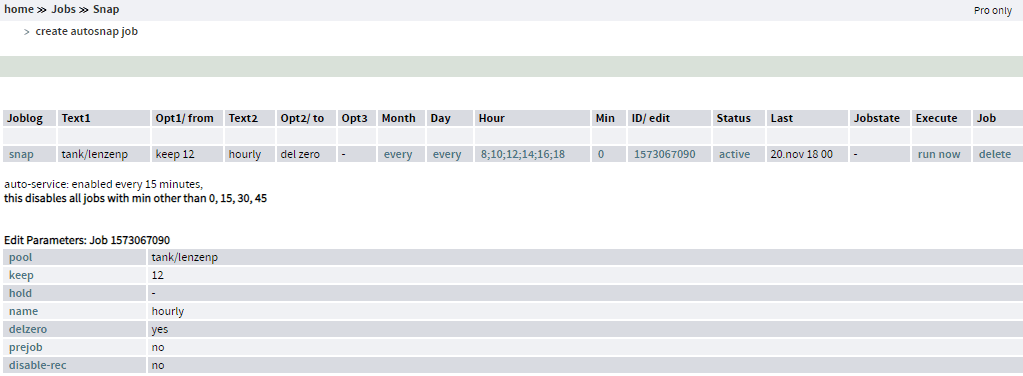

Hi, nutze auf meinem Fileserver Solaris 11.4 mit der tollen NappIT Management Oberfläche. Darüber habe ich für ein Filesystem einen ZFS Auto Snaphot eingerichtet.
Seltsamerweise werden die alten Snapshots nicht gelöscht, obwohl in der Konfig 12 aufzuhebende Snaps angegeben sind. zusätzlich werden auch die leeren Snapshots nicht gelöscht.
Hat einer eine Idee woran das liegen könnte?
Ich war noch auf der 18.12, habe mal das Update auf 19.10 durchgeführt und teste die Auto Snaps nochmal. Danke für den Hinweis.
