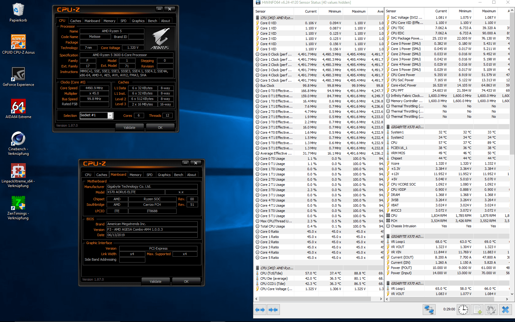

Anderes Board, mehr Takt ;-)

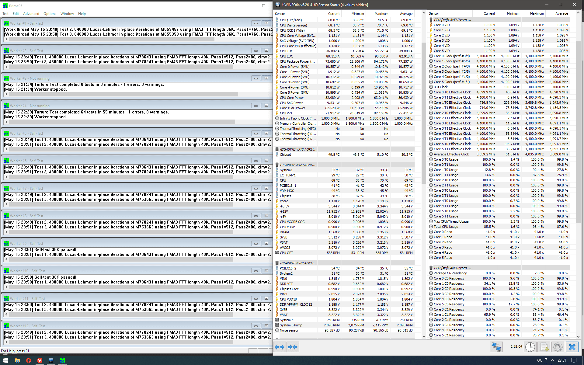

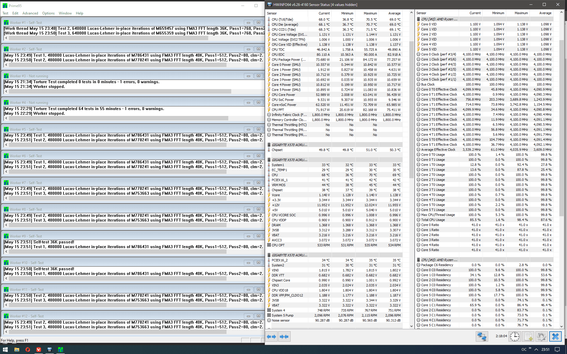

Liest das ernsthaft die VDDG richtig aus?
Vermutlich nicht. Ist alles auf 0,900v fix eingestellt von mir
So läuft Prime mit 1,135V auf allen anderen Kernen auch ewig weiter nur der eine will nicht..
Ist genau der Kern, der am schlechtesten gebinnt ist. Entweder mehr Spannung drauf kippen, oder mal CCX-OC probieren. Dein 2. CCX scheint zwar der insgesamt bessere zu sein, leider ist der erste Kern vom 2. CCX der insgesamt zweitschlechteste :F.

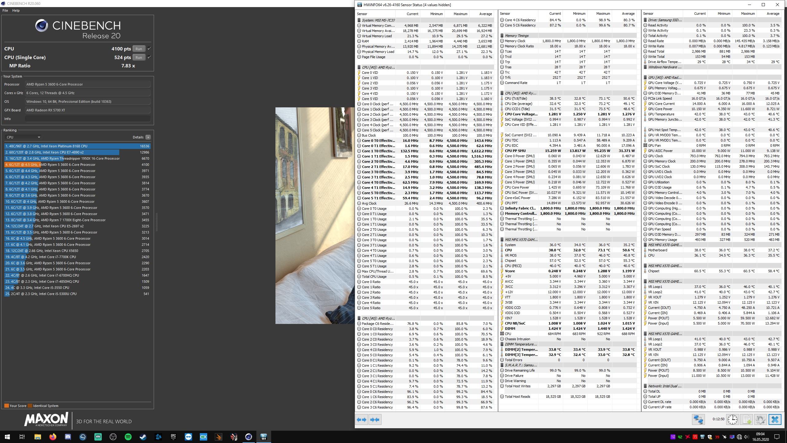

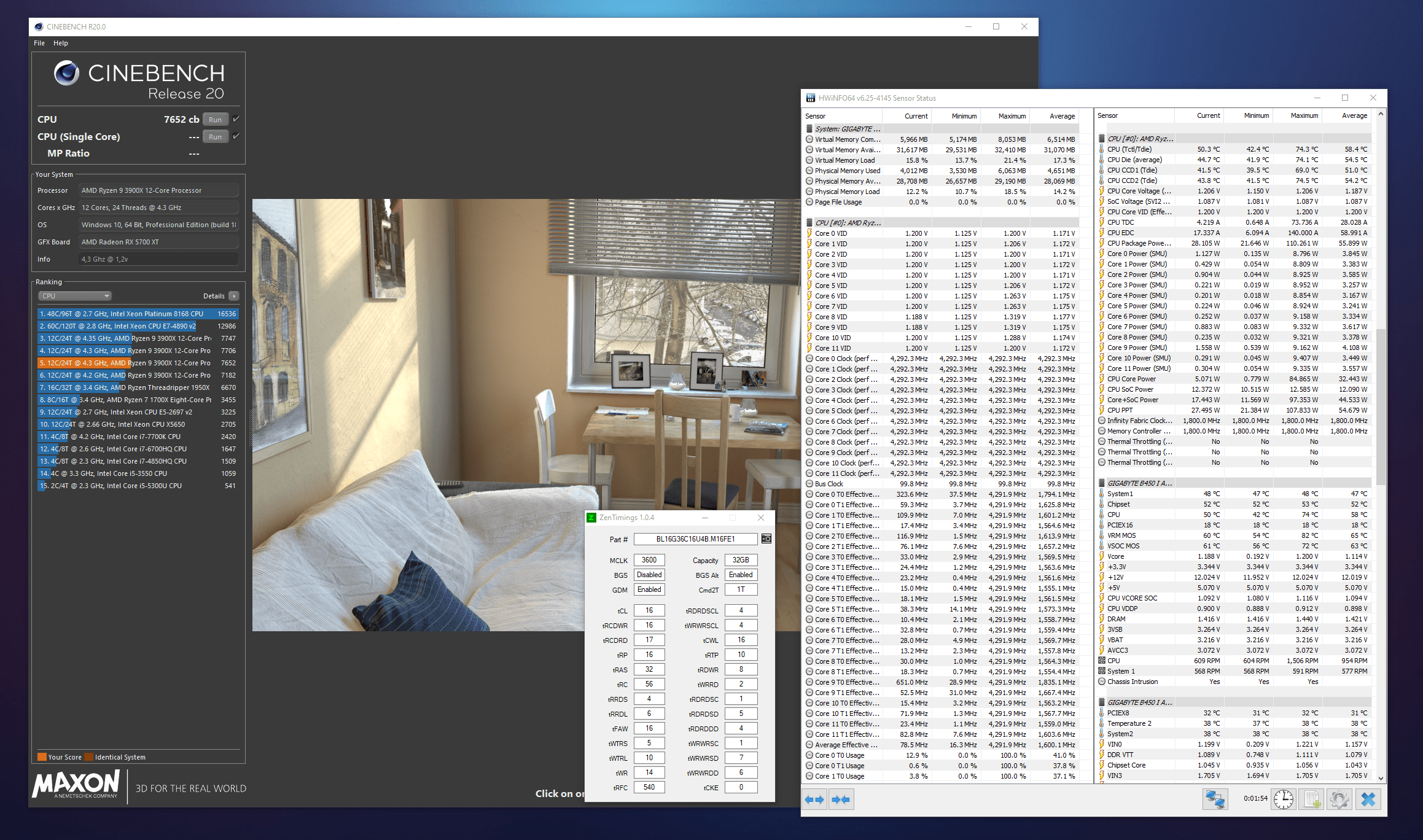

Hier einmal mein R9 3900x @ 4300 Mhz @ 1,2v.
Ohne Hintergrundprogramme liegt der CB R20 Score bei etwas über 7700. :)

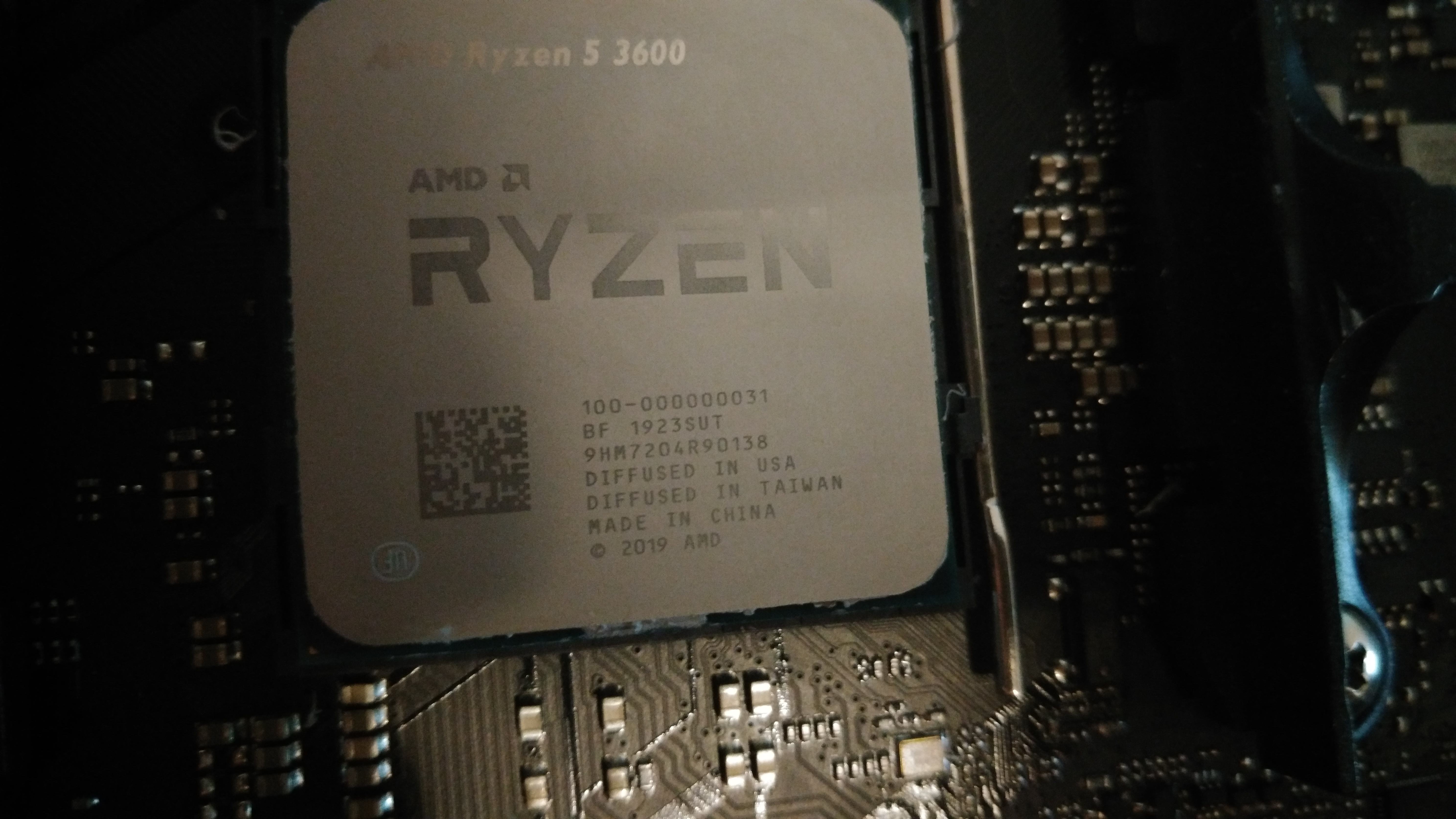

Neue CPU ist da 19/48 aber kein funktionierendes Board hier. Ob das Teil was taugt oder wäre was mit späterem Datum besser?
So wenig Daten wie wir bisher gesammelt haben, kann dir das keiner sagen... Dafür ist die Beteiligung zu gering
Joa. Tendenziell aber eher Mittelmaß, was die nötige Spannung angeht. Habe zumindest noch keine 2019er CPU gesehen, welche mit den neuen 2020ern mithalten kann in der Hinsicht.

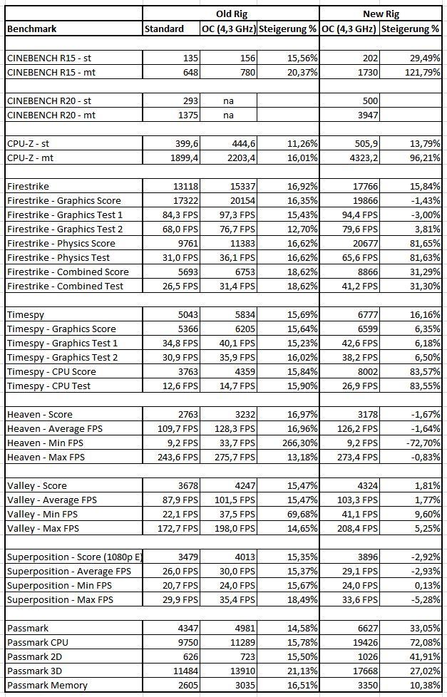

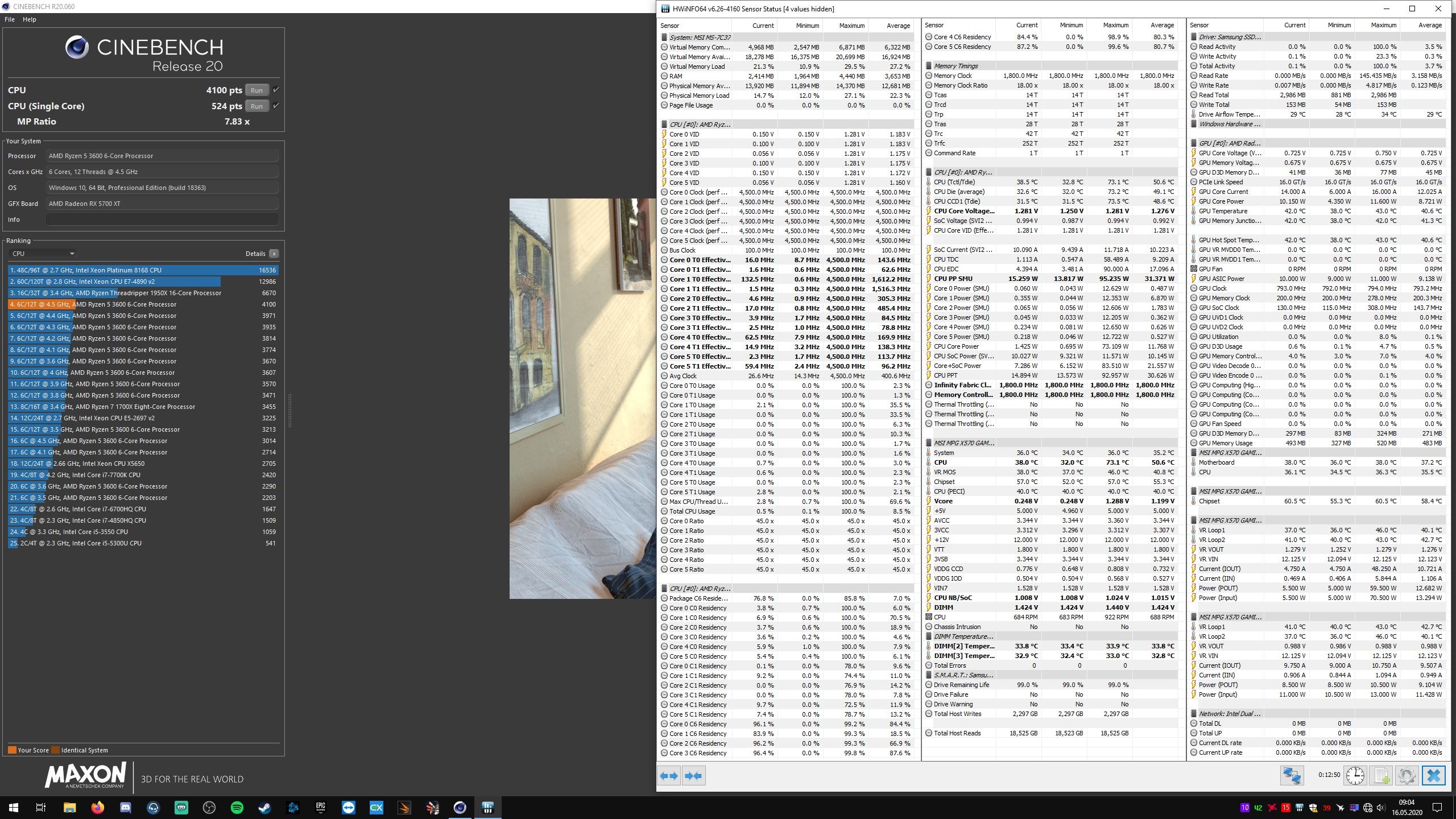

Ihr habt ne 980 Ti mit einer 1070 ersetzt? ^^
Zumindest ist letztere deutlich effizienter ;)
Nette Ergebnisse - passt zu meinem Wechsel im Mainrig (2600K->3600).
Ja quasi ein sidegrade, da eigentlich kein Geld für ein upgrade da war, aber das hat uns 25€ gekostet. Das ist ok. ;)

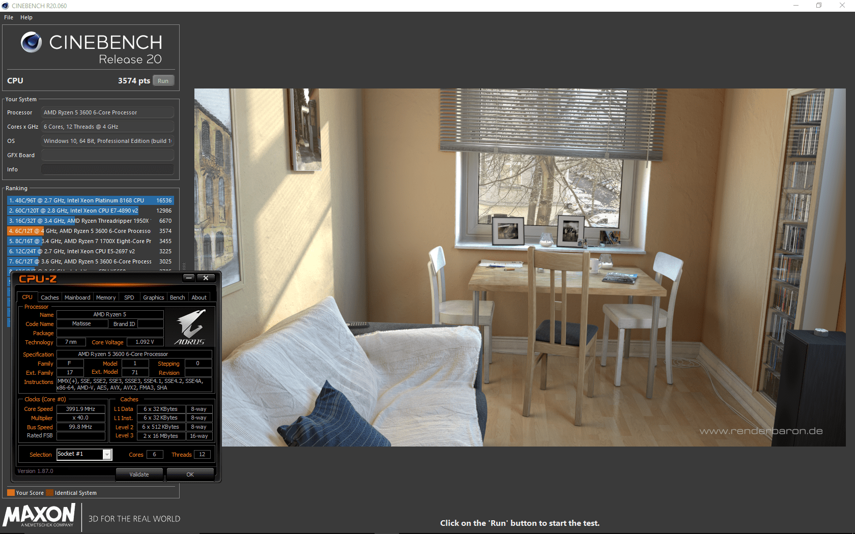

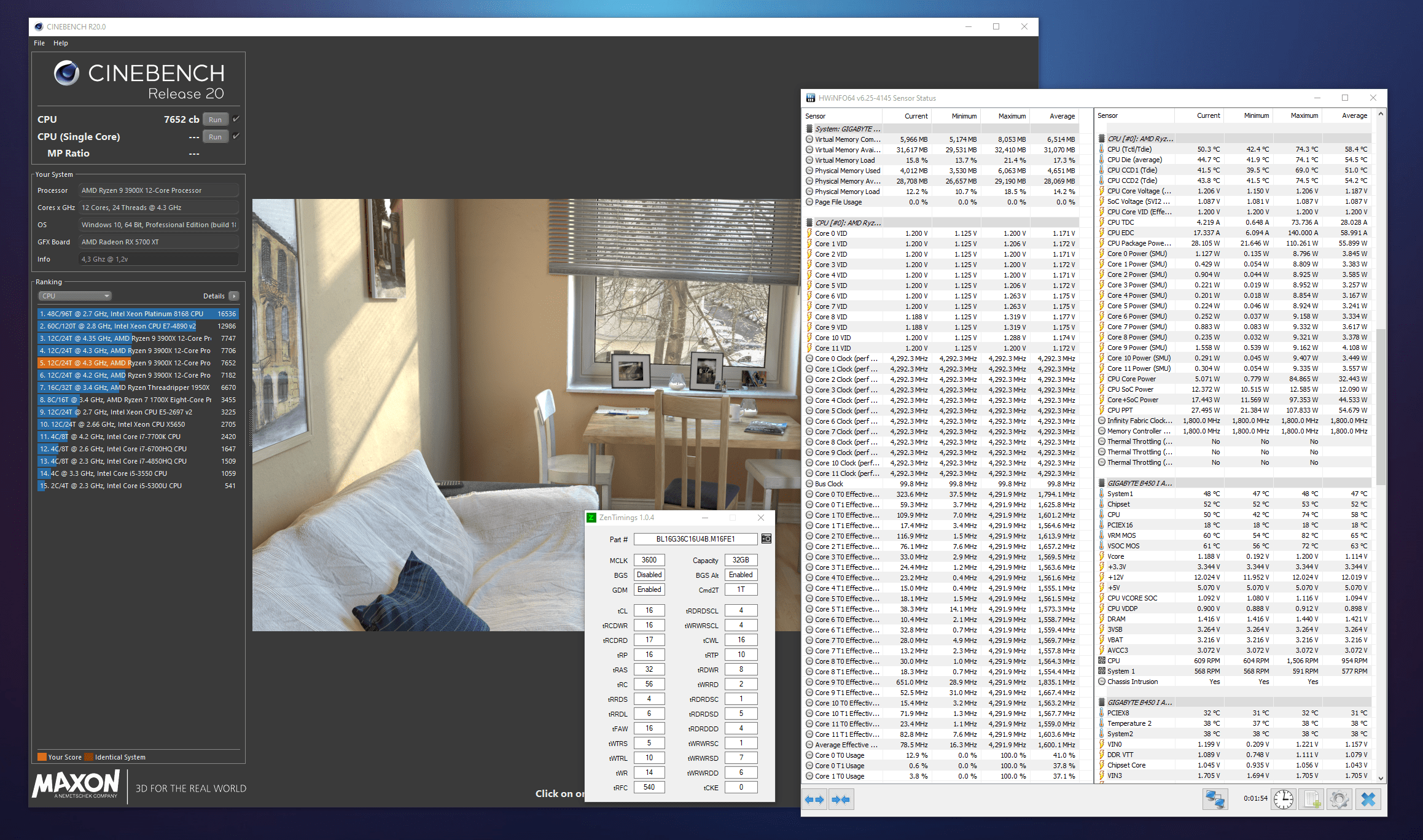

Meinen 3700x habe ich mit folgenden Settings nun 10x durch CB20 gejagt:
4200Mhz
1.265v bios / 1.237v last
LLC 2
1.260v sind mir leider im siebten Run abgeschmiert.
Daraus resultieren:
~100W
~78° (Boxed 100%)
5018 Punkte :)
Frage: Wie viel Spannung sollte ich da nun als Puffer drauf packen? Wirklich keine Lust auf ewig lange Prime Runs, bin da noch von Haswell traumatisiert. +20mV sollten passen, oder?
Thx!
Bei mir sinds plus 40-50mV zur minimalen R20 Spannung (damit Prime SFFT keine Fehler wirft). Bin ebenfalls bei 4,2GHz 1,265VID (LLC High) R20 und im Alltag 1,325 VID (LLC Low). Macht ca 40mV bei der realen Lastspannung.
