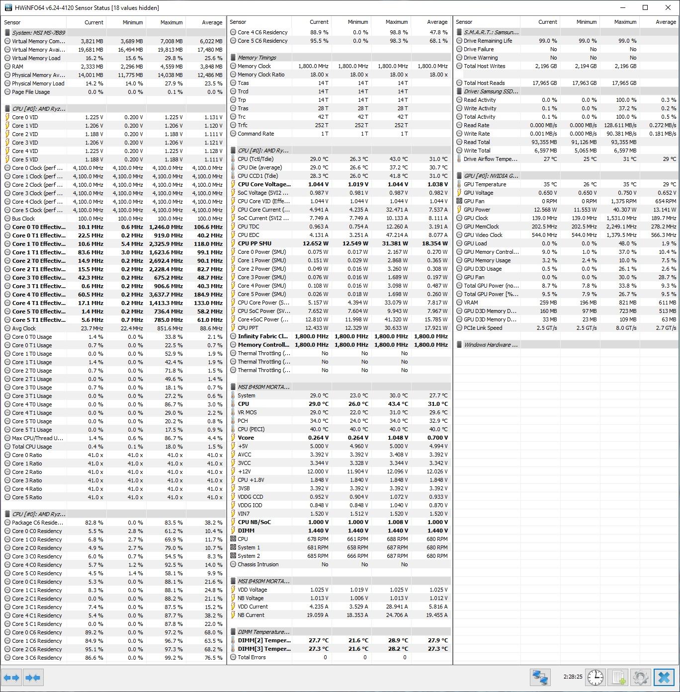

So siehts aus. Die Kerne schalten ja komplett ab und tragen nicht mal 1W bei.
Hatte schon mal geschaut, wie weit ich mit ~1V SOC komme, da ist aber bei 3200 MHz Schluss mit Dualrank-Vollbestückung. Ist es also für mich nicht Wert, da Rev. E ohnehin erst über den Takt mithalten kann.

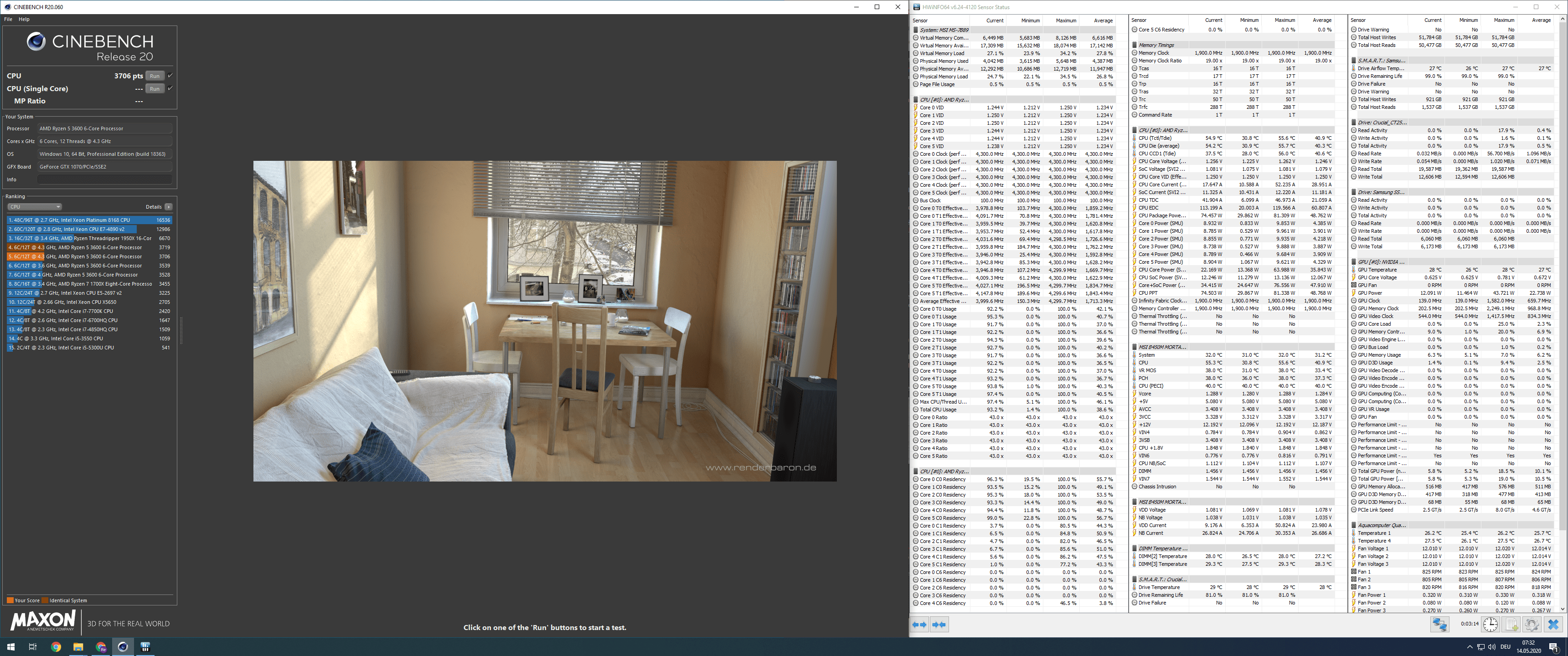

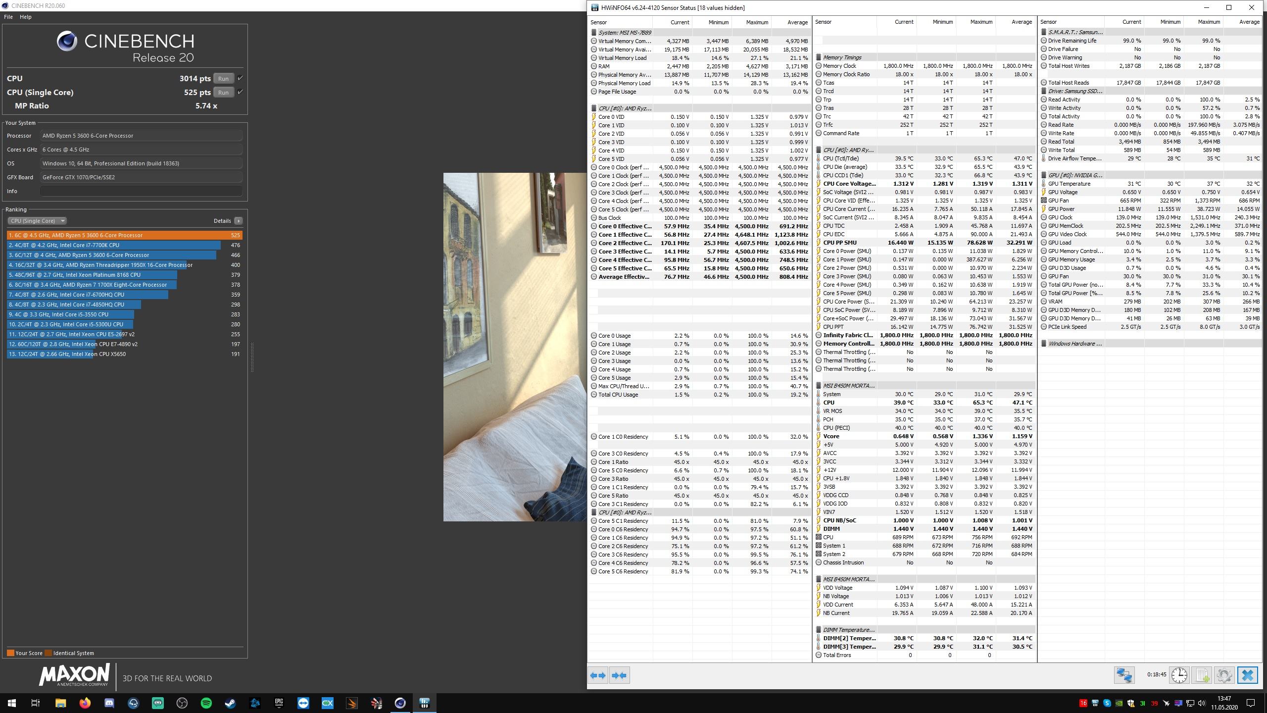

Mit SMT krieg ich Allcore run im CB nicht durch. Kommt immer kurz vor Ende ne Fehlermeldung von CB selbst.
Ohne HT/SMT geht idR 100-150 MHz mehr Takt durch bei gleicher Spannung, aber man verliert halt über 25% an Leistung, falls die Threads genutzt werden könnten bzw. die Kerne effektiver ausgelastet werden. Macht im Alltag in den wenigsten Fällen Sinn, aber für den ein oder anderen Benchmark war das schon immer interessant (nur so hab ich das +50% OC Achievement im 3DMark mit der Sandy unter Luft bekommen ;) ).

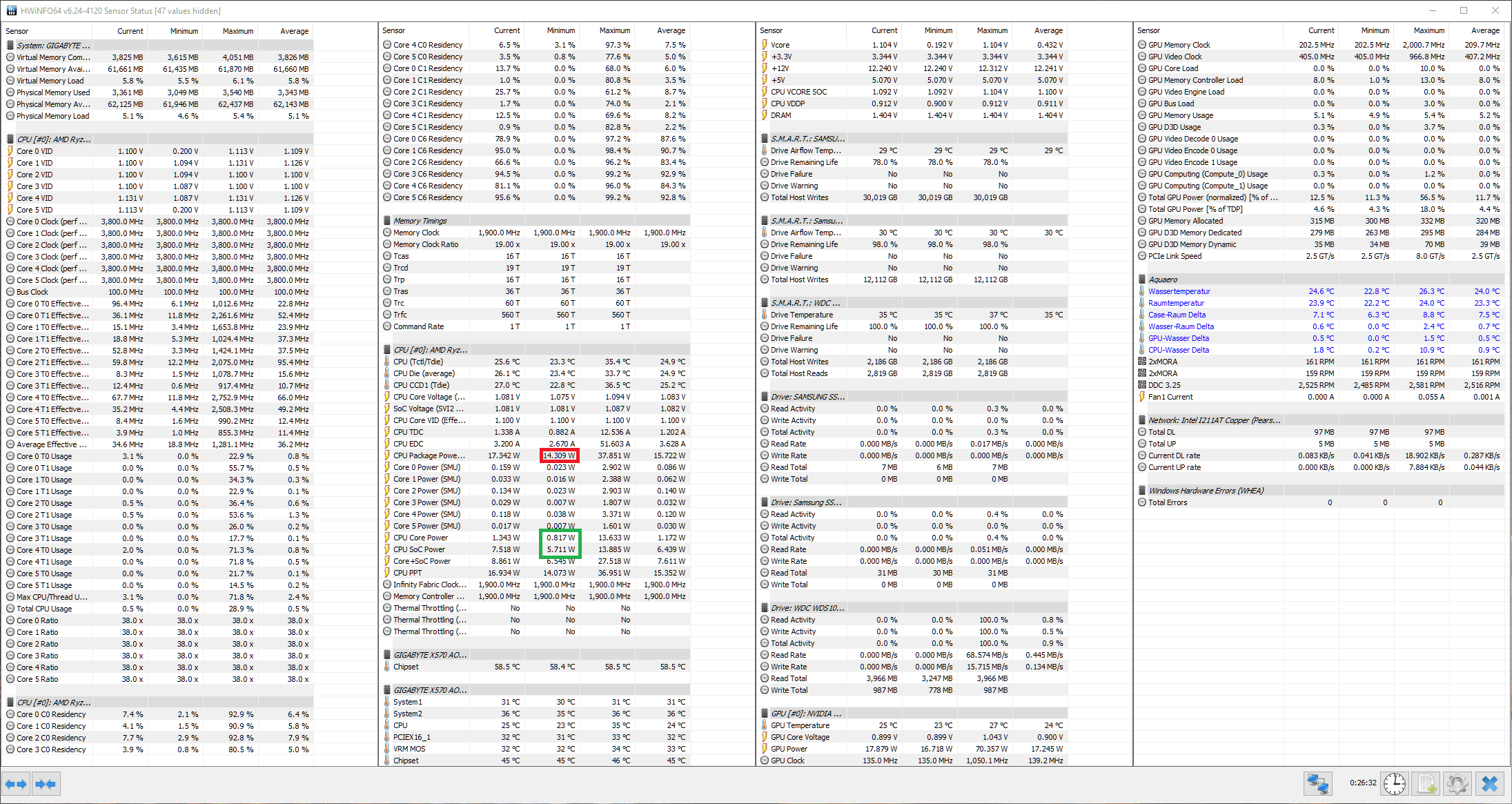

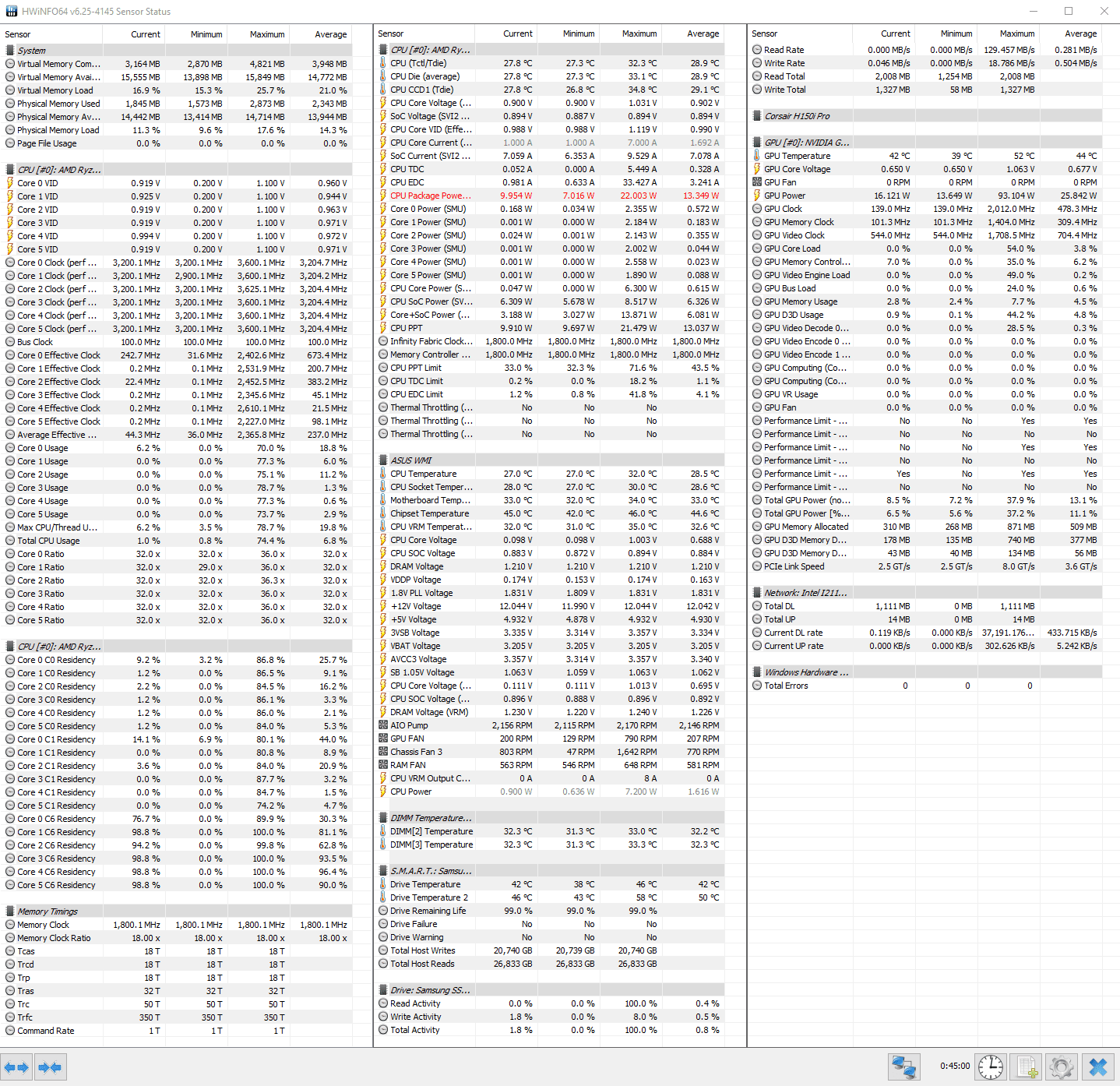

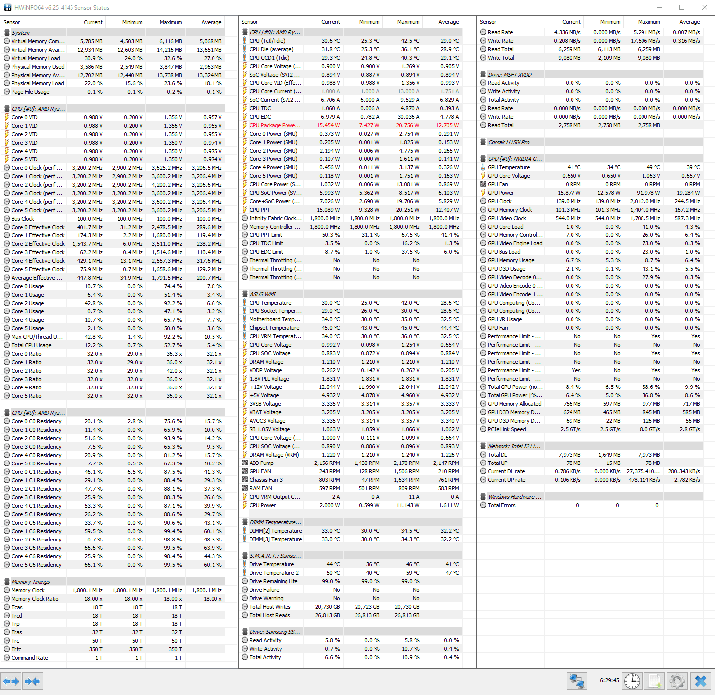

Hab jetzt mal länger beobachtet und Package Power droppt sogar unter 7.5W, es lief Größtenteils Youtube während der 6.5 Std.
Absenkung der VDDP/VDDG Spannung hat noch etwas gebracht. (beides auf 750mV)
Edit:
Was interessant ist:
"Verbrauch weiter gesenkt durch reduzieren von VDDG/VDDP auf 750mV im Vergleich zum anderen Video von mir locker 10% Reduktion des Verbrauchs, nur mit dieser Maßnahme."
Mit dem anderen Video meine ich nicht das was ich kurz vorher gepostet hatte, sondern den exakt selben Benchrun (auf meinem Youtube Kanal), aber da war es mit CLDOVDDG 950mV und CLDOVDDP auf 900mV
Tiefer komm ich mit meinem Setup nicht, was die CPU Seite angeht. Am IF / RAM will ich nicht weiter runter

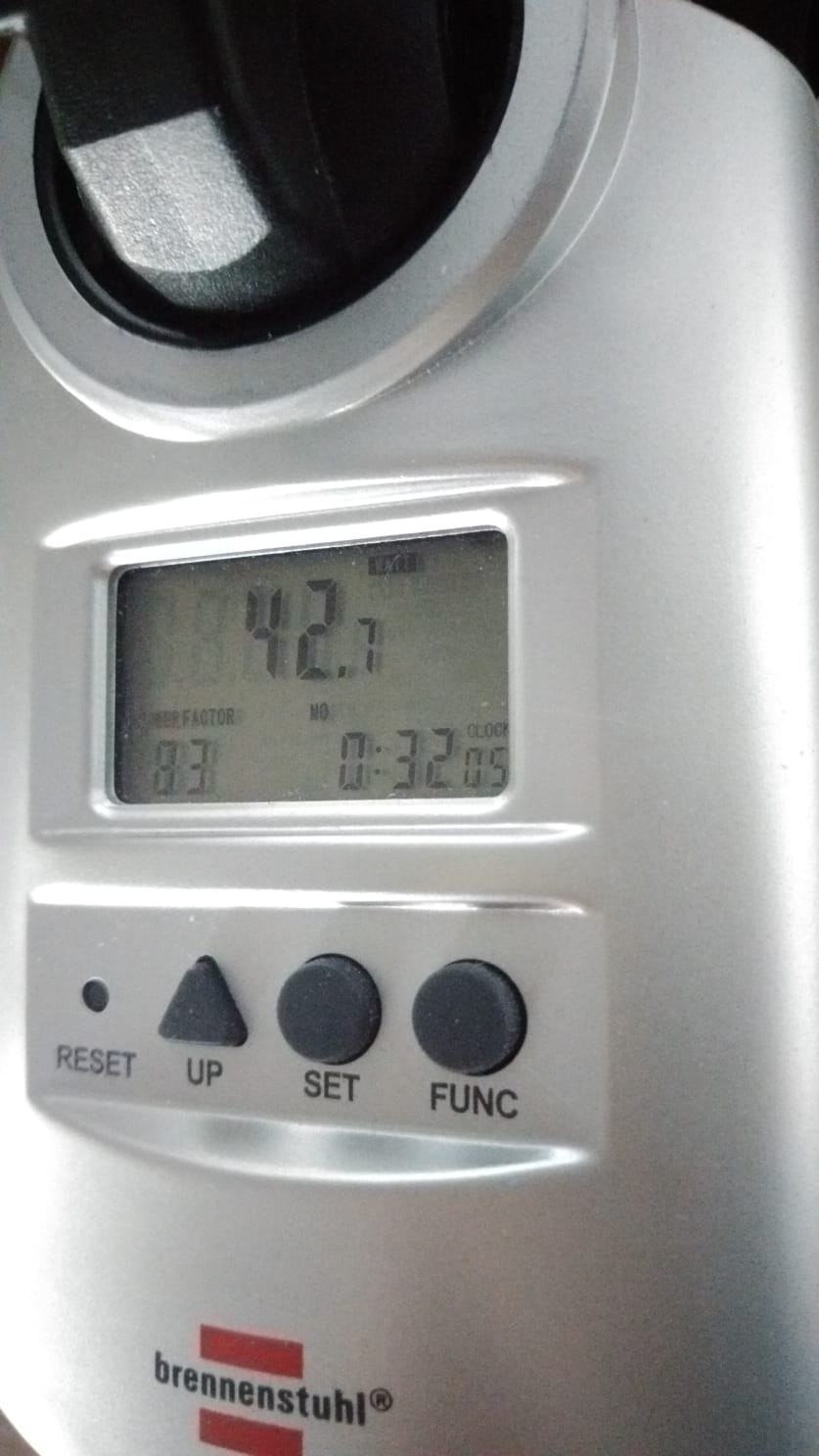

@Duvar Hast du zufällig ein Messgerät? Wäre mal sehr interessant zu wissen wie die Unterschiede real sind. Meins ist heute gekommen und ich komme im absoluten Idle Gesamtsystem auf 39Watt.
Unter CB20 mit meinem 4100 1,040v Setting auf 91Watt

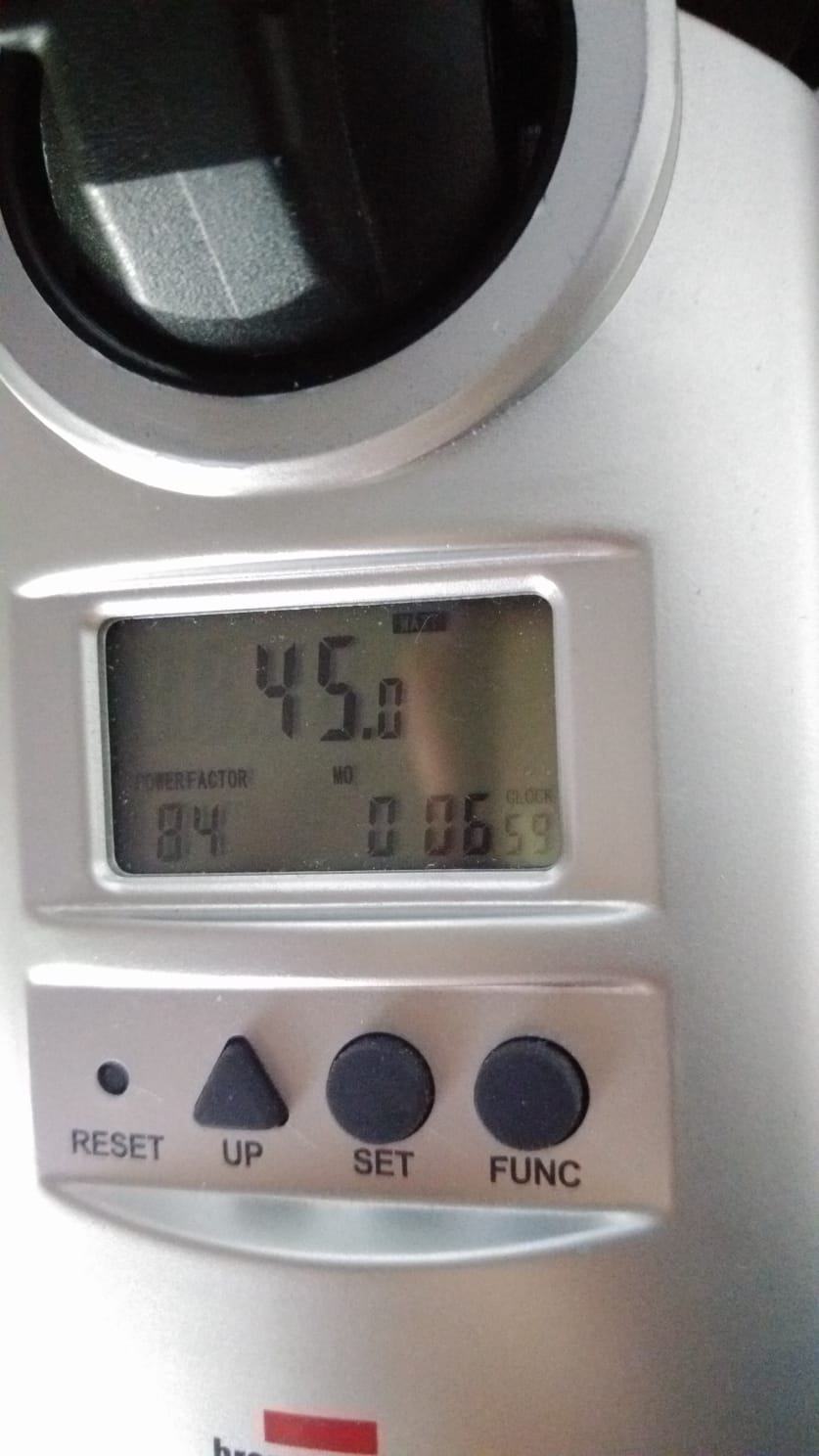

Ja ich hab ein Messgerät und habe jetzt mal geschaut im idle 45W, nur da kommen halt 9 Caselüfter, GPU knapp über 15W bei mir, dann noch die AIO, die soll ja deutlich mehr verbrauchen als ein Luftkühler. weiß ja nicht, was für einen Kühler du benutzt, hinzu kommt noch minimal was wegen RGB, von dem her denke ich, dass man das nicht so einfach vergleichen kann.
Edit: Geht doch etwas weiter runter, schwankt ja immer und bei mir verlaufen die Kabel unter dem Tisch, muss also unter den Tisch krabbeln um ein Bild zu machen, krieche da jetzt also nicht minutenlang rum, vllt droppt es auch etwas weiter kp.

Ich hab einen D15 und 5 Case Fans. Einzige RGB bei mir ist der RAM. GPU im Idle auch so zwischen 11 und 15 Watt immer. Wenn Monitor aus ist komm ich auf 37Watt runter als Low Peak.
PS: wir haben das gleiche Messgerät ;-)
Was hast du fürn Verbrauch während CB20? Und wie ist die Differenz zu dem was HWInfo rausgibt. Also GPU + CPU PPU. Bei mir bleiben 22-27Watt über, immer schwankend

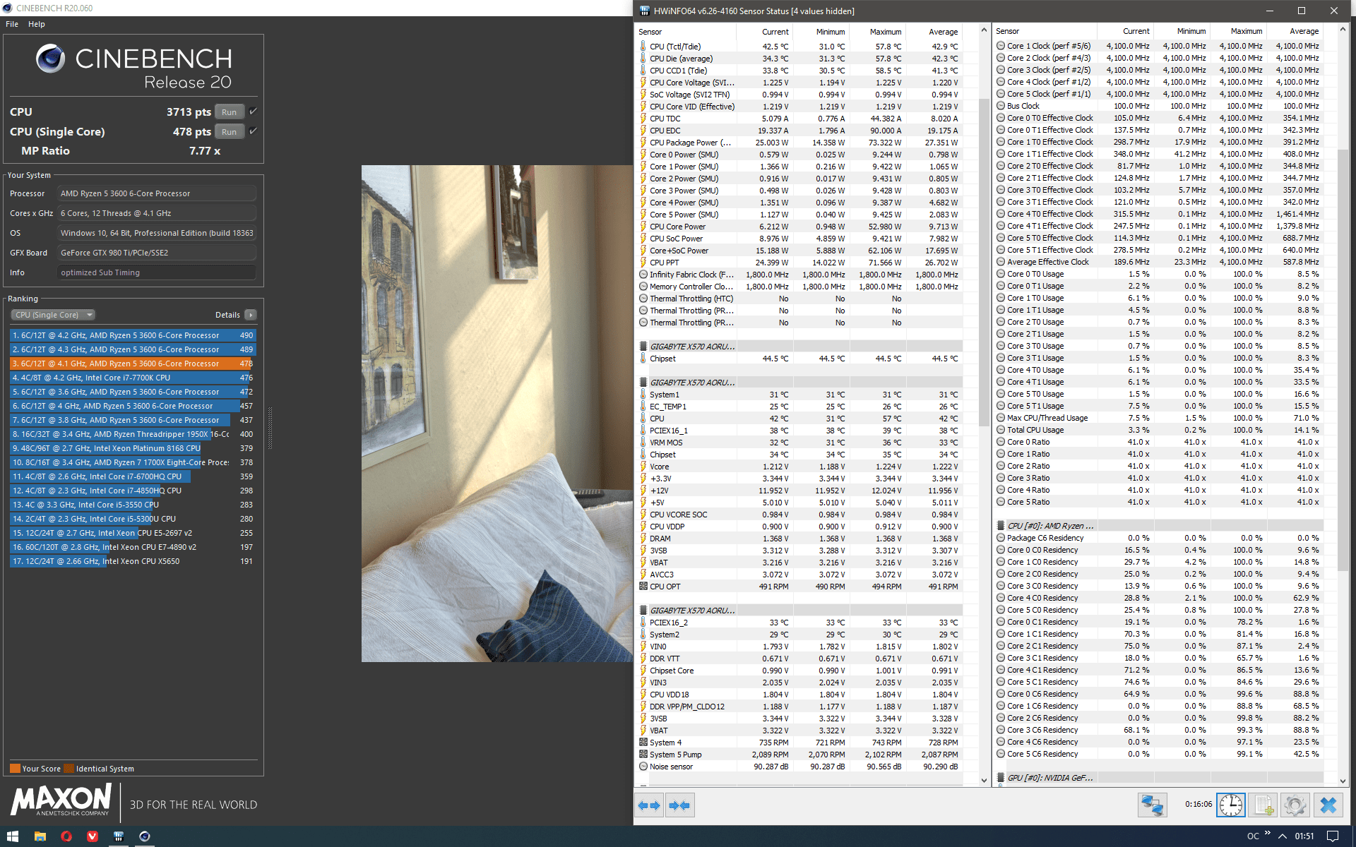

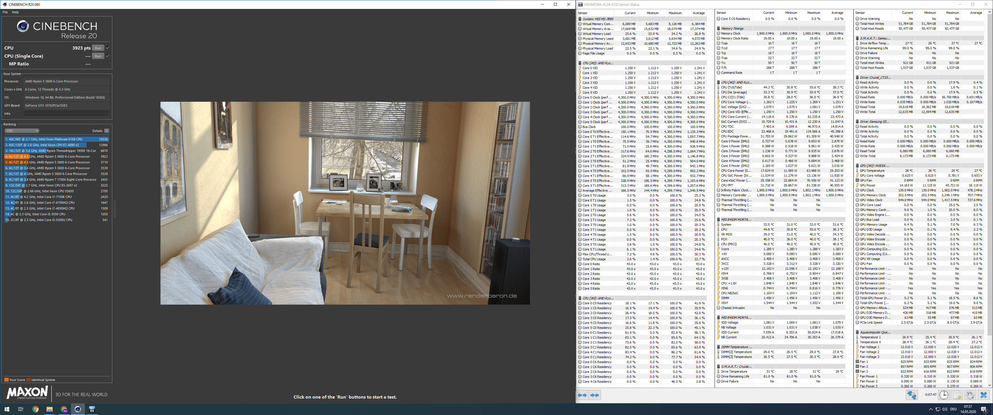

Mein 3600 bringt irgendwie die Leistung nicht auf die Straße... Woran kann das liegen?
~3700 Punkte bei 4300 MHz sind doch zu wenig oder?
Mit Priorität auf Echtzeit habe ich ~3920 Punkte...
Das sieht doch ganz brauchbar aus!
Cinebench ist sehr zickig mit Hintergrundanwendungen und ich sehe da ein Chrome mit SEHR vielen Tabs in der Leiste :)
Da verliert man halt ohne ende Punkte. Echtzeit löst das Problem, da quasi nix anderes mehr Ressourcen kriegt für den Run.
Ok. Na dann mach ich mir keine Sorgen mehr.

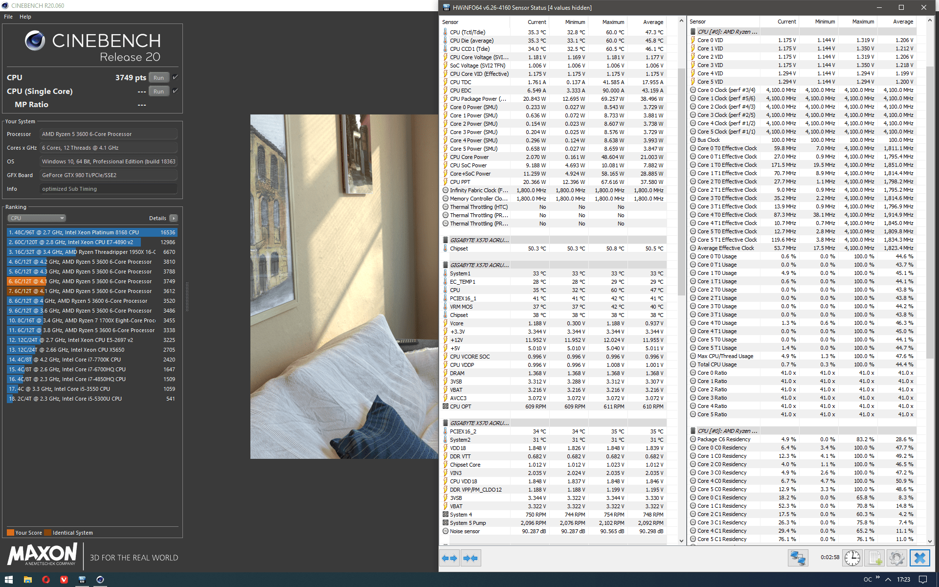

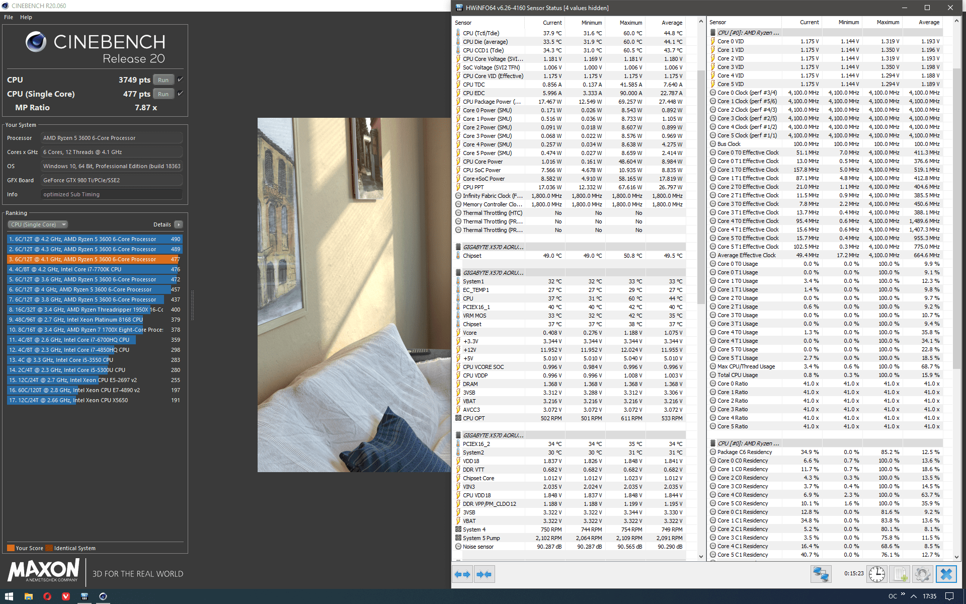

Ryzen 5 3600, auf Allcore 4100MHz bei 1,215V fixed, max. 71,5W, CB20 3713 Pünktchen
Übervoltet im Idle und geht bei Volllast auf 1,994-1,206v runter. PBO nicht weiter getestet, das läuft mehr als bescheiden...
Multi
Single
ädith:

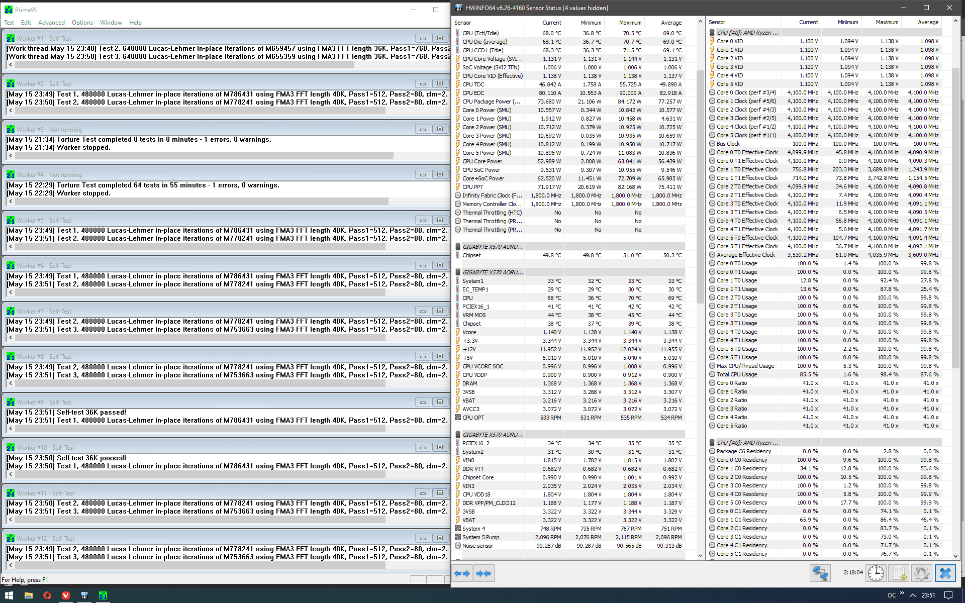

bin jetzt doch noch runter bis 1,175V eingestellt gekommen, LLC Turbo 1,169V unter Prime95. Interessanterweise geht das auch noch locker bis 1,125V runter, da hauts mir aber den einen Kern bei Prime sofort raus, genau wie vorher auch wenn ich hoch auf 4200 wollte. Ist immer der gleiche Kern der rumzickt. Bin grad reichlich verwirrt was die Spannung angeht :confused:

Das macht mich doch schon wieder irre.. 4100MHz,1,175V, 67,6W, 3749 Punkte

Problem ist immer noch das Prime immer den einen Kern raus schmeißt, 4200MHz gehen dann so mit 1,29V, bei sagenhaften 120W PPT und direkt mal 90°C :shot:
Desweiteren hab ich festgestellt das so 10-15mV Vcore 2-3W Verbrauch ausmachen.
Andere Programme teste ich jetzt mal durch.. CB20 läuft jedenfalls ohne Probleme:
4100MHz, 1,135V, ~64W, 3750 Punkte.
So läuft Prime mit 1,135V auf allen anderen Kernen auch ewig weiter nur der eine will nicht..
