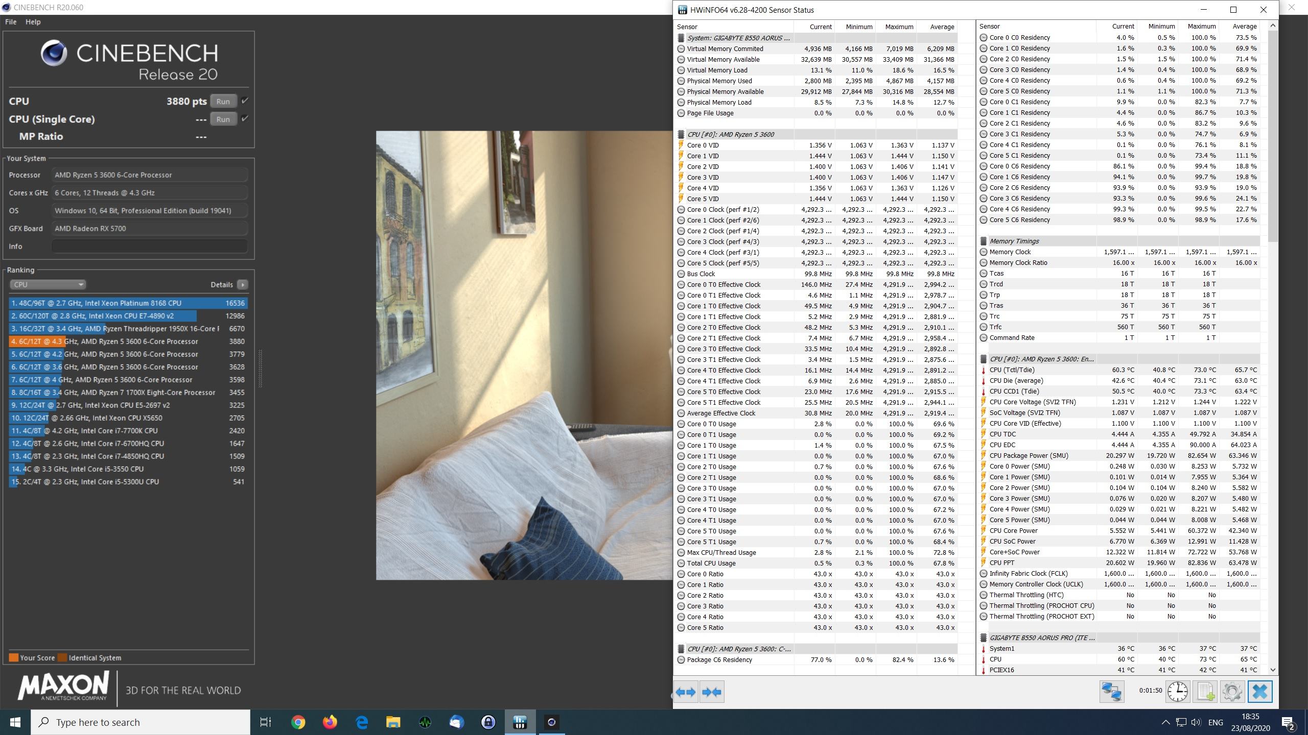

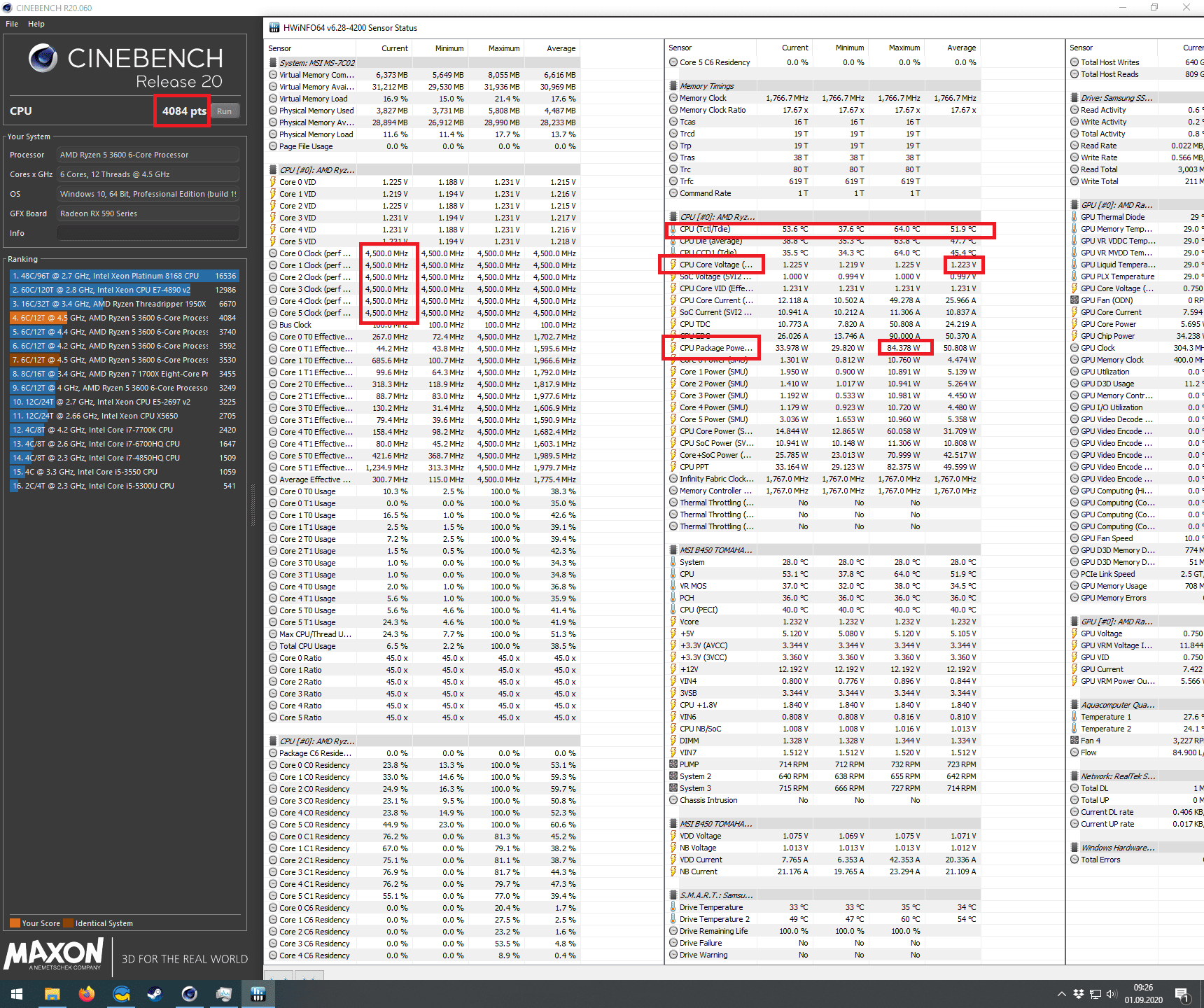

hallo def... danke für den Guide hier.
Hab gerade die entspr. Einstellungen in meinem ASUS Board versucht nachzustellen....Bin allerdings nicht so richtig fündig geworden
Ich wollte mal in die RUnde fragen, ob mir jemand ein wenig helfen könnte, wie die entspr Einstellungen im Asus-Bios aussehen.
Danke schonmal vorab
anbei mal meine Wert beim CB20-Lauf

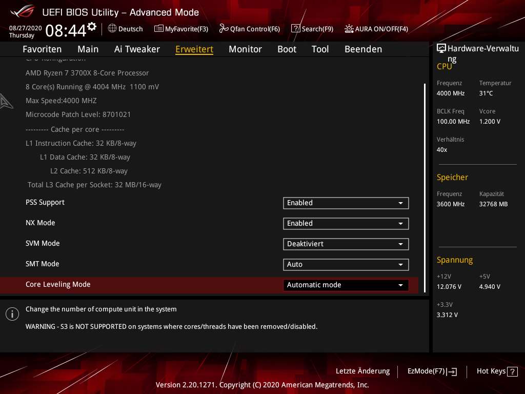

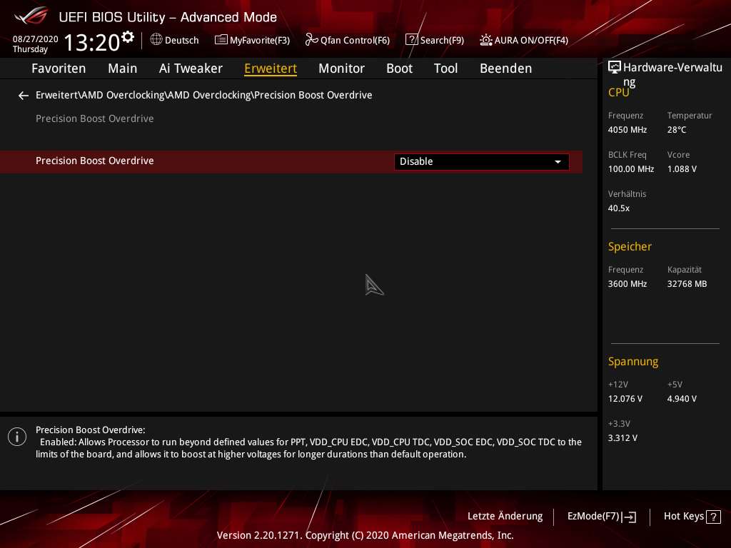

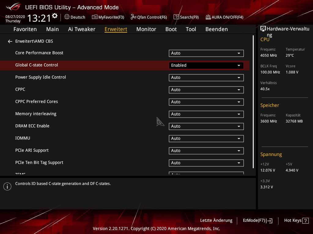

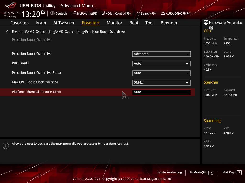

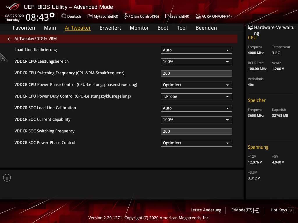

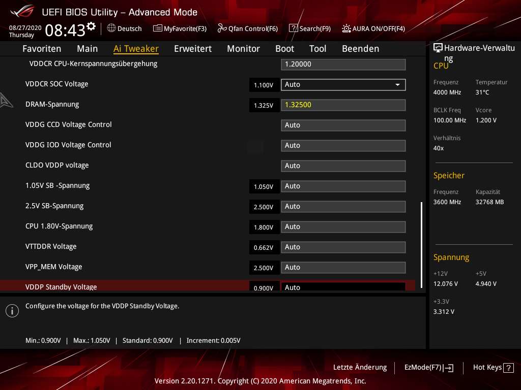

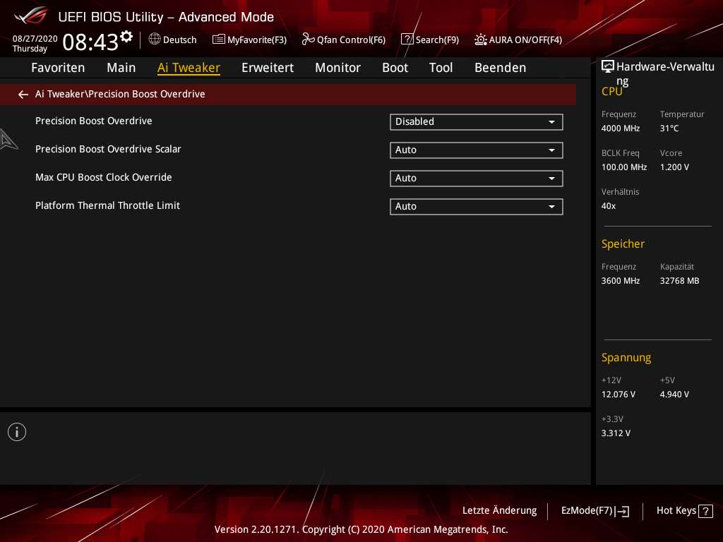

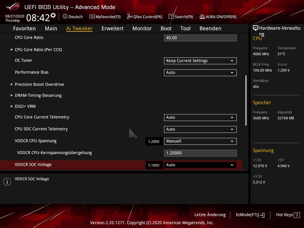

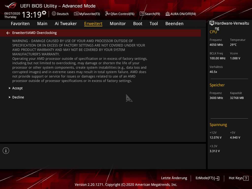

hab mal ein wenig rumprobiert...Konnte zwar den Takt entspr. ein/verstellen, aber hab jetzt dauerhaft 1.2V CPU Core Voltage - also auch im Idle einen höheren Wattverbrauch ! 30 Watt gegenüber ca 17 Watt im Idle.
Hier mal ein paar Screenshots aus dem Bios...vielleicht sieht jemand das Problem !

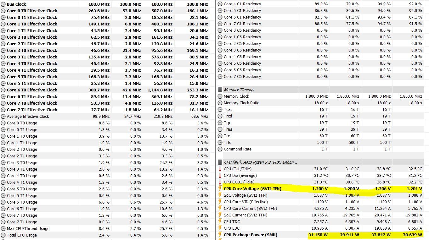

Wow, auf 17 kam ich eh noch nie. Im Idle bin ich meist so bei 22-23 Watt. Aber das war mit BIOS@default schon so..
Was mir auf deinem Screen auffällt: Keiner der Kerne geht mehr in den C6 State..
Bei MSI muss man die Voltage per AMD Overclocking setzen.. Keine Ahnung wie das bei ASUS ist..

@ttt gibts bei ASUS keinen AMD Overclocking Bereich der seperat ist? Bei dir funktionieren halt keine C6-States. Kenn mich im ASUS Bios leider nicht aus. Vielleicht kann da wer anders helfen.

@ttt: Runtergehen sollte das schon im idle, siehe mein Screenshot @4.3GHz:
Bei meinem Gigabyte Board funktioniert das auch mit den Einstellungen im Tweaker - also im BIOS-Bereich des "Herstellers".
Du solltest auf jeden Fall im AMD-Bereich des ASUS auch noch eine Möglichkeit haben, Takt und VCore einzustellen, da sollten dann hoffentlich auch die C-States funktionieren.

Also die C6-Status funktionern auch , war vielleicht oben nur ein unglücklicher Snapshot weiter oben
leider geht der CPU Core Voltage allerdings weiterhin im Leerlauf nicht runter. Ich habe jetzt auch noch das Problem, dass wenn ich den Takt auf 41 oder 42 stelle, er bei nächsten Boot "nur" auf 40.50 Takt geht (das ist der Tuning-1-Level vpn Asus)
Das Asus B550 Gaming F Bios hat nat. auch einen erweitereten Bereich und entspr. Einstellungen. Aber auch hier bin ich nicht weiter gekommen.
Würde gerne einfach nur den Takt auf 40 stellen und die VCore entspr. runterregeln.
Anbei noch ein paar Bios-Bilderchen... Ich warte mal ob noch ein Asus-Jünger vorbei schaut und mich erleuchten kann.
Danke trotzdem schonmal für Eure Antworten ! 👍

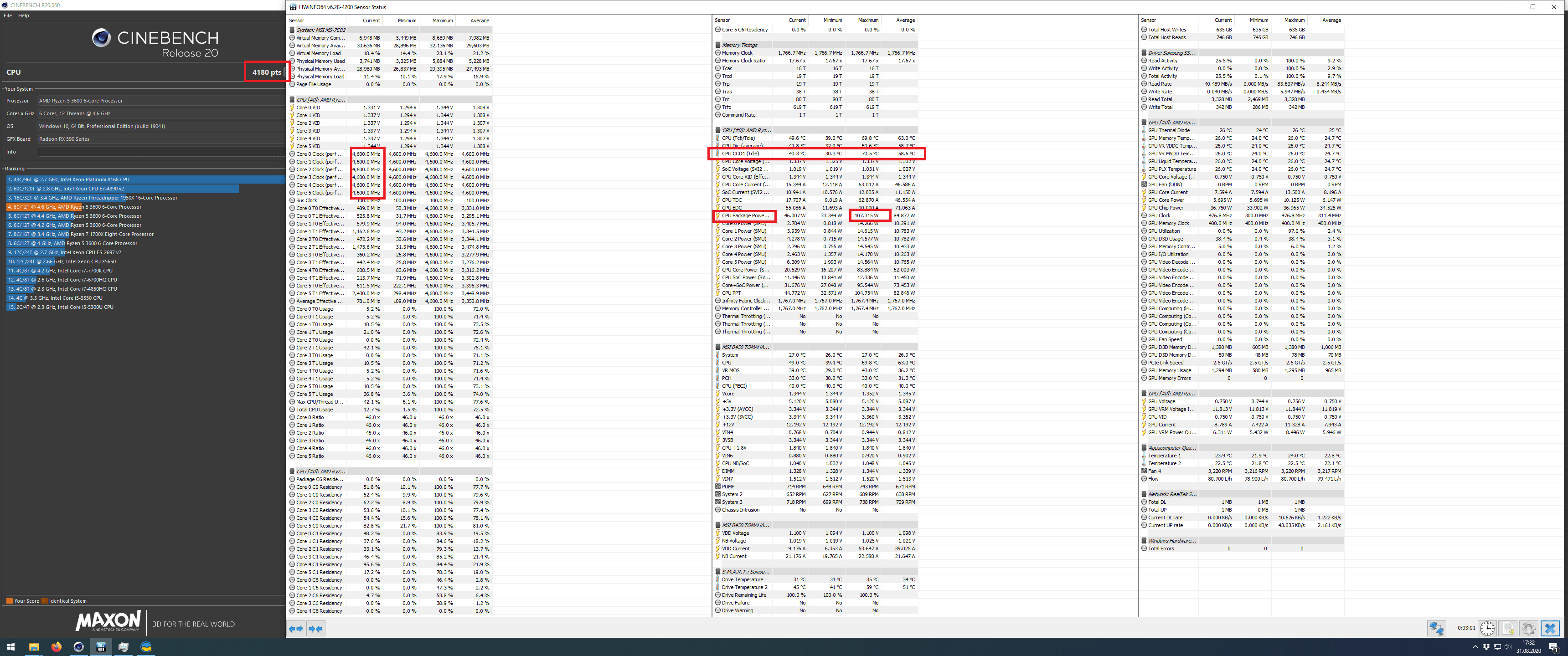

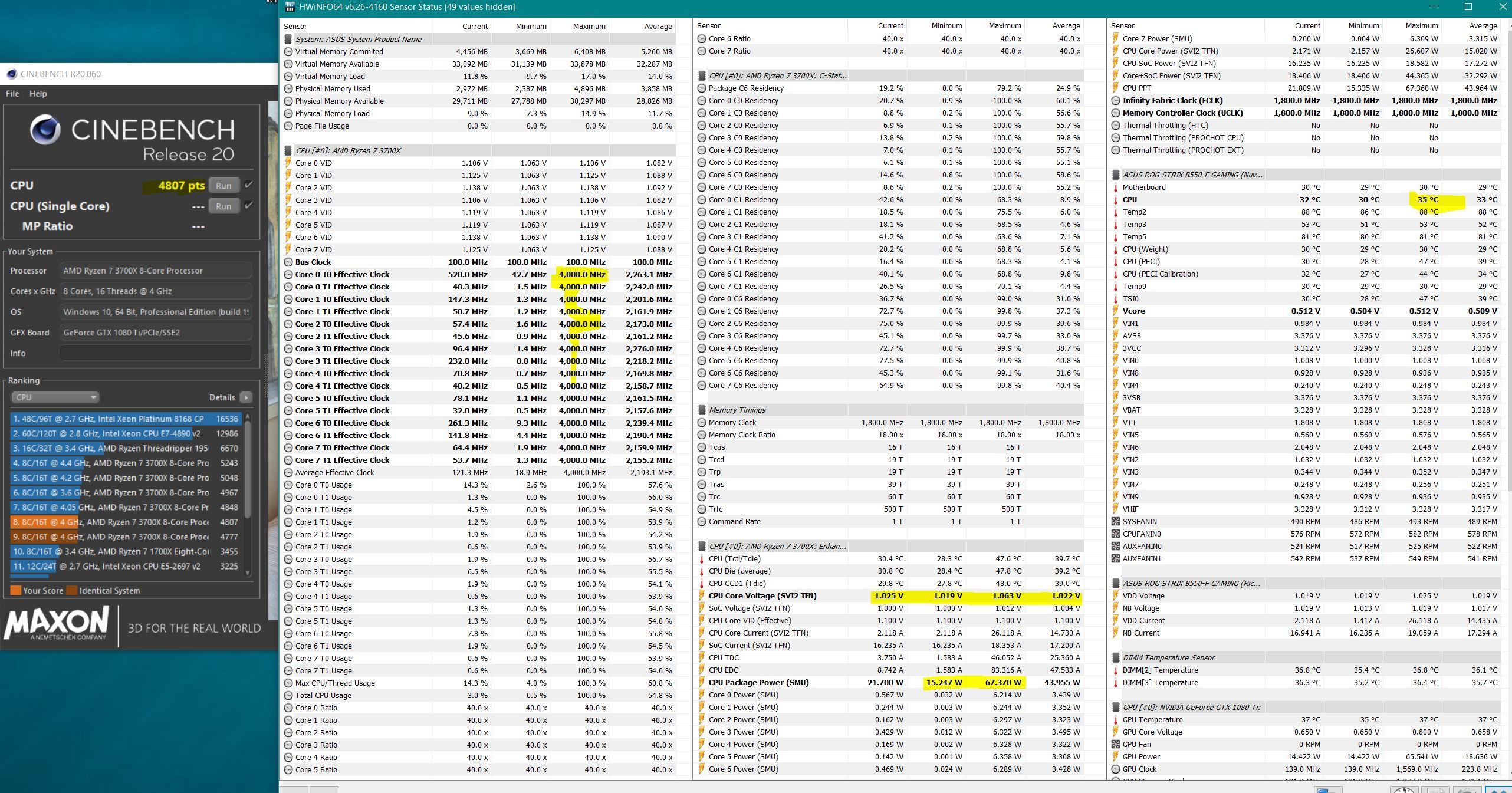

jetzt kann ich auch etwas beisteuern.
C6-States musste ich explizit auf "enable" setzen, sodass er auch nach CB20 wieder cool wurde. Temps sehen auch sehr schön aus (hat sich die AIO fractal liquid 280 doch gelohnt)
Prime95 (Small FFT) konnte ich aus zeitlichen Gründen nur 10 Minuten testen - Lief aber bis dahin ohne Fehler bei ca 48 Grad CPU
Manuelles SettingPBO OFF
UserCPUAllcoreVcoreCPU PPCB20Production date
eff. clockfixedwattageScore
ttt3700x
42001.175885048Rechnung Dez 2019

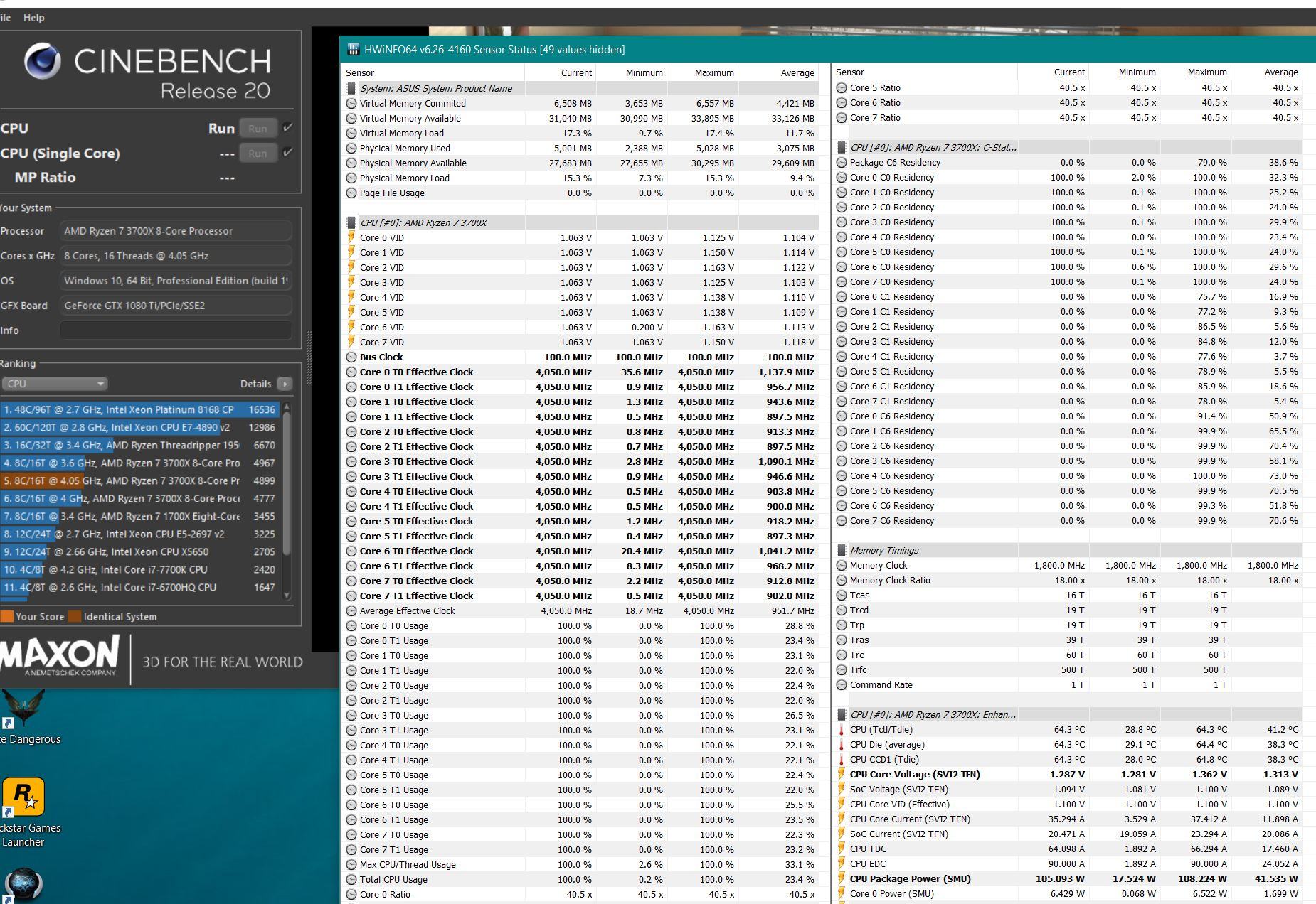

  • Danke
Reaktionen: def

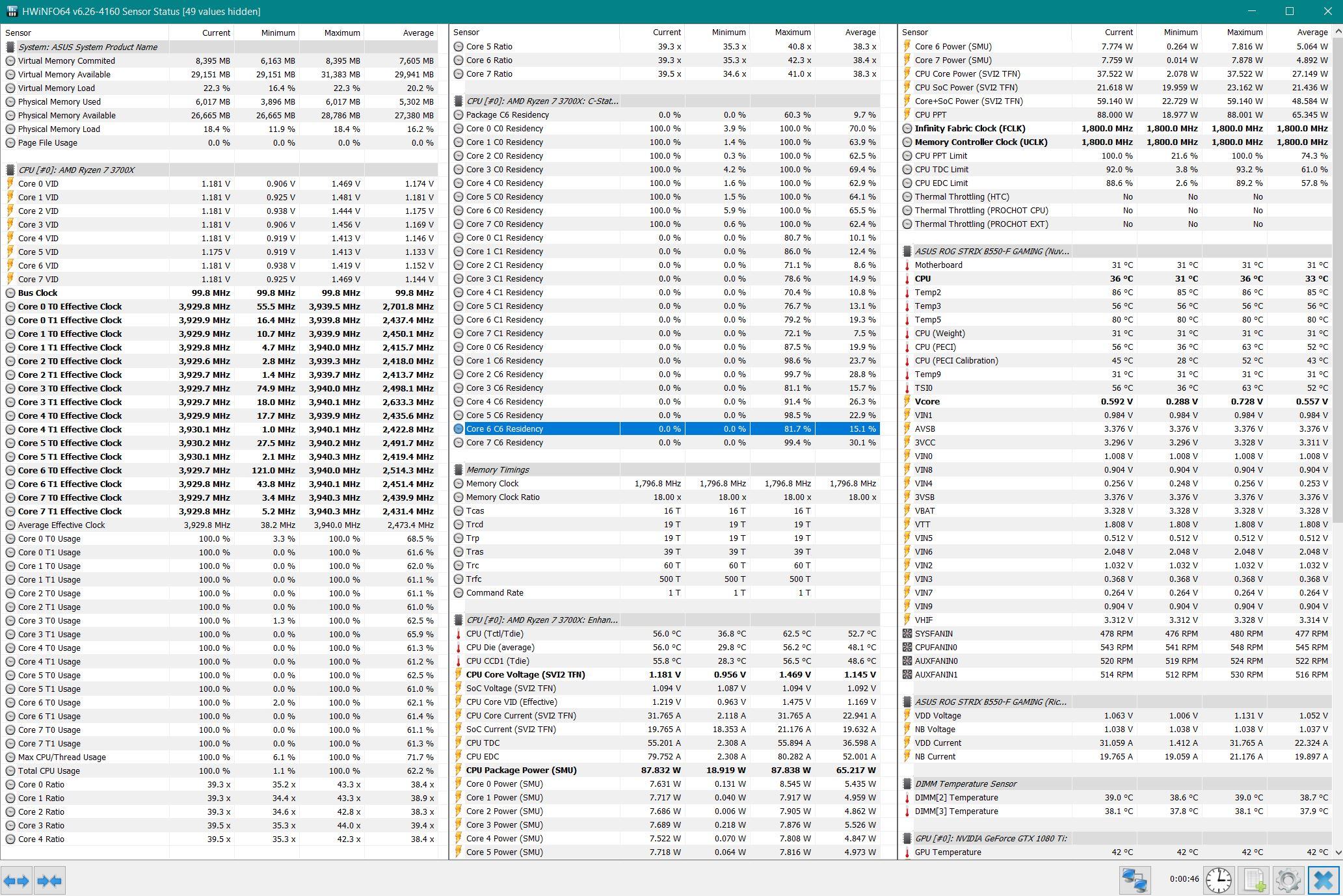

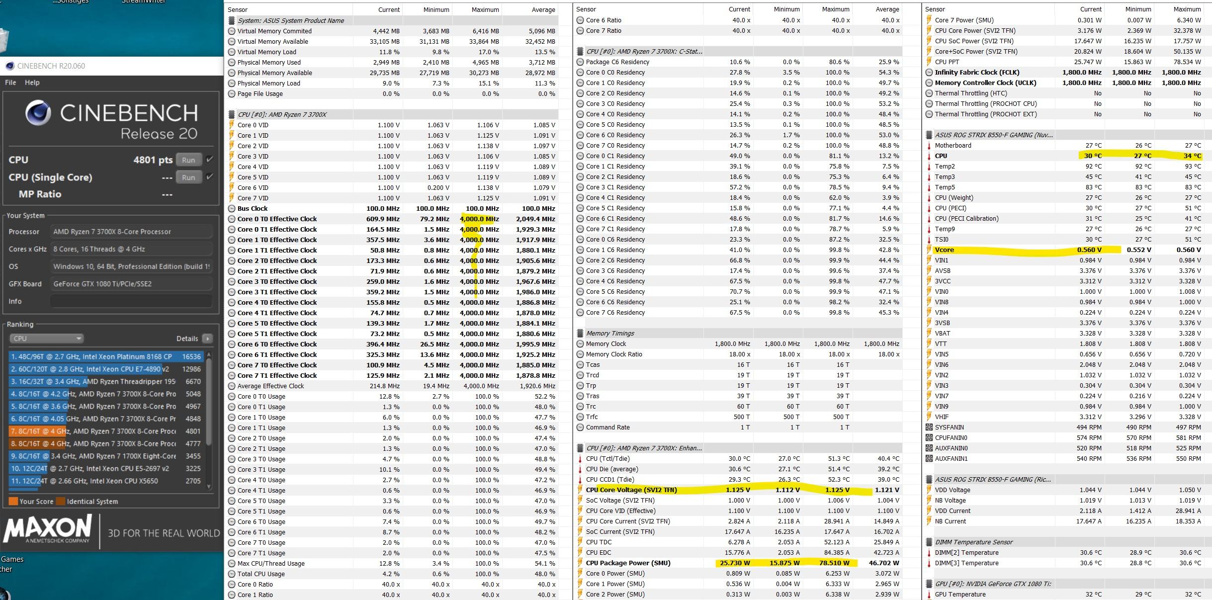

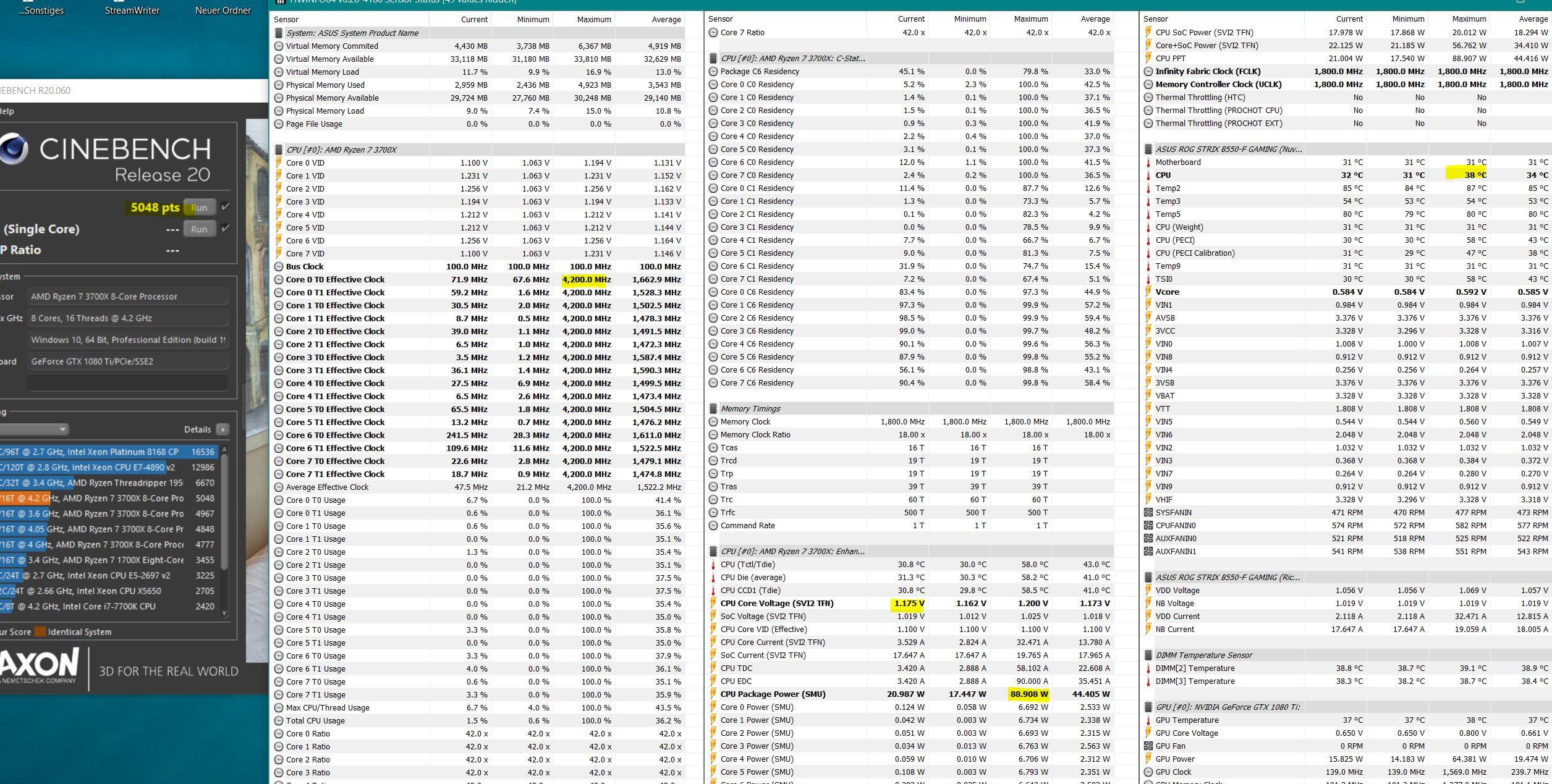

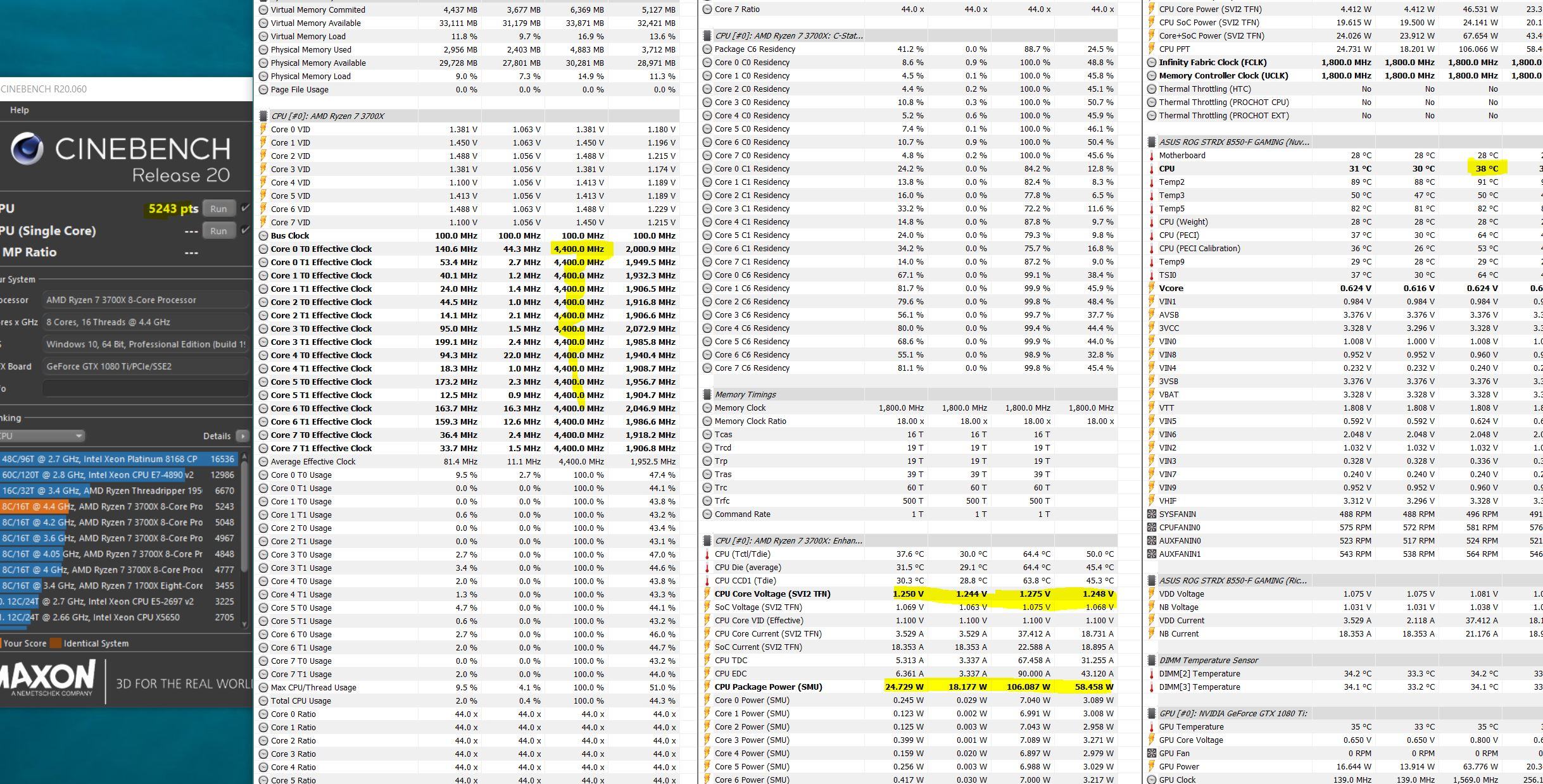

kleines Update: (ohne Prime95-Test)
@4000 1.125v = 78 Watt - 34C 4801
@4000 1.025v = 67 Watt - 34C/35C 4717/4807 (1.Lauf/2.Lauf)
@4400 1.250v = 106 Watt - 38C 5243
  • Danke
Reaktionen: def
Vielen Dank, ist eingetragen! :)
Aber warum hast du so extrem Viel SoC Verbrauch? Das sind ja knapp 20 Watt bei dir 😵

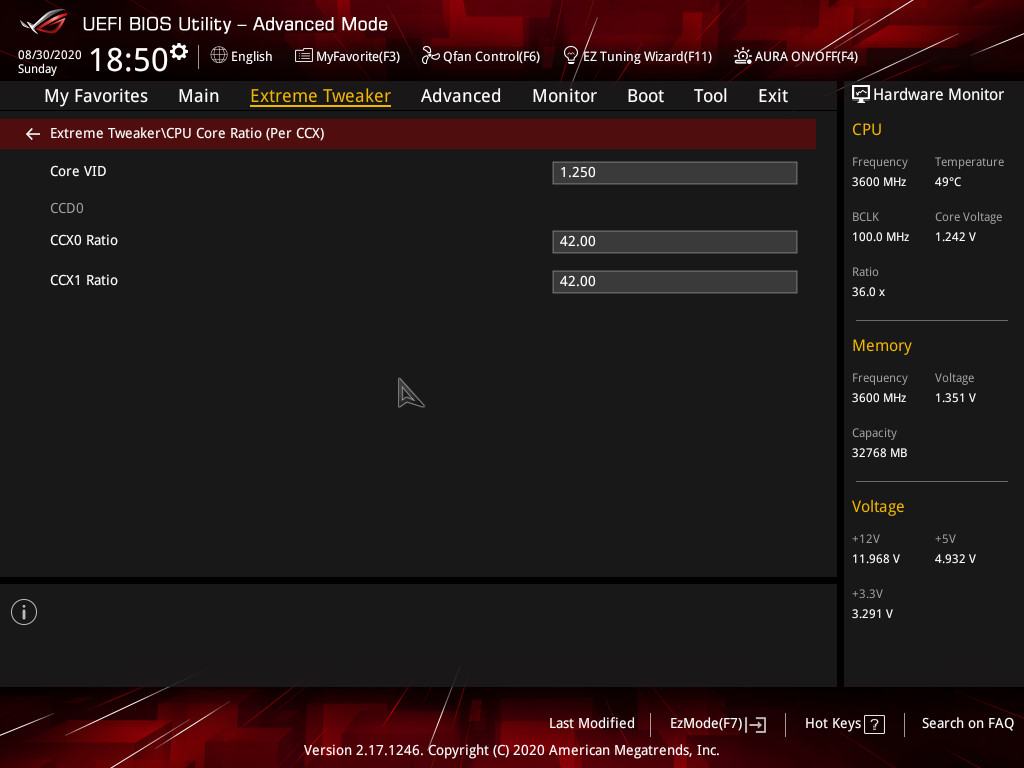

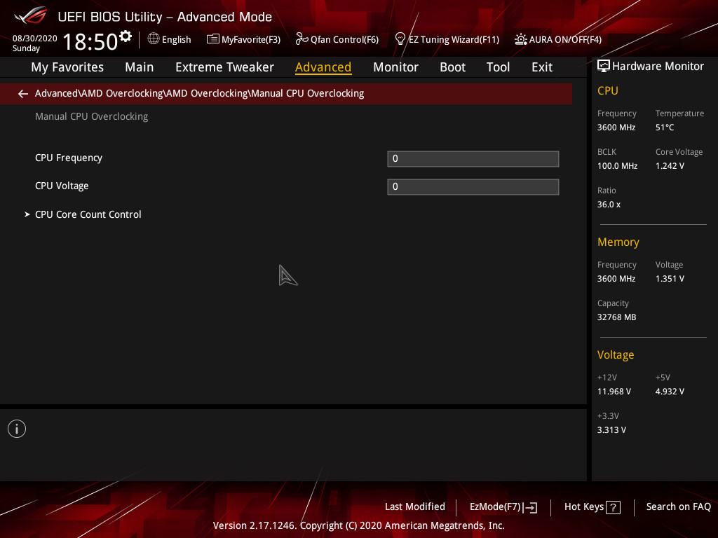

@def meint dette:
Auf meinem CH 6 Hero friert seit dem letztem Bios Update aber der Rechner dauernd ein, wenn ich hier was einstelle. Lässt sich dann auch nur per Bios Flashback wiederbeleben.
Ich hab daher meine Einstellungen über das CCX OC Menü direkt im Ai Tweaker gesetzt:
Lt Ryzen Master gehen die Kerne schlafen und es senkt sich auch die vcore, bei HWinfo geht die allerdings nicht runter. Was nun stimmt - keine Ahnung.
Ansonsten habe ich noch folgende Einstellungen gesetzt, da 1usmus das auch für sein noch in Entwicklung befindliches OC Tool empfiehlt:
LLC Level: 4
CPU Phase Control: Standard
  • Danke
Reaktionen: ttt
Ja, Spannung zu niedrig. Pack 30-50mv drauf, dann bist du safe.

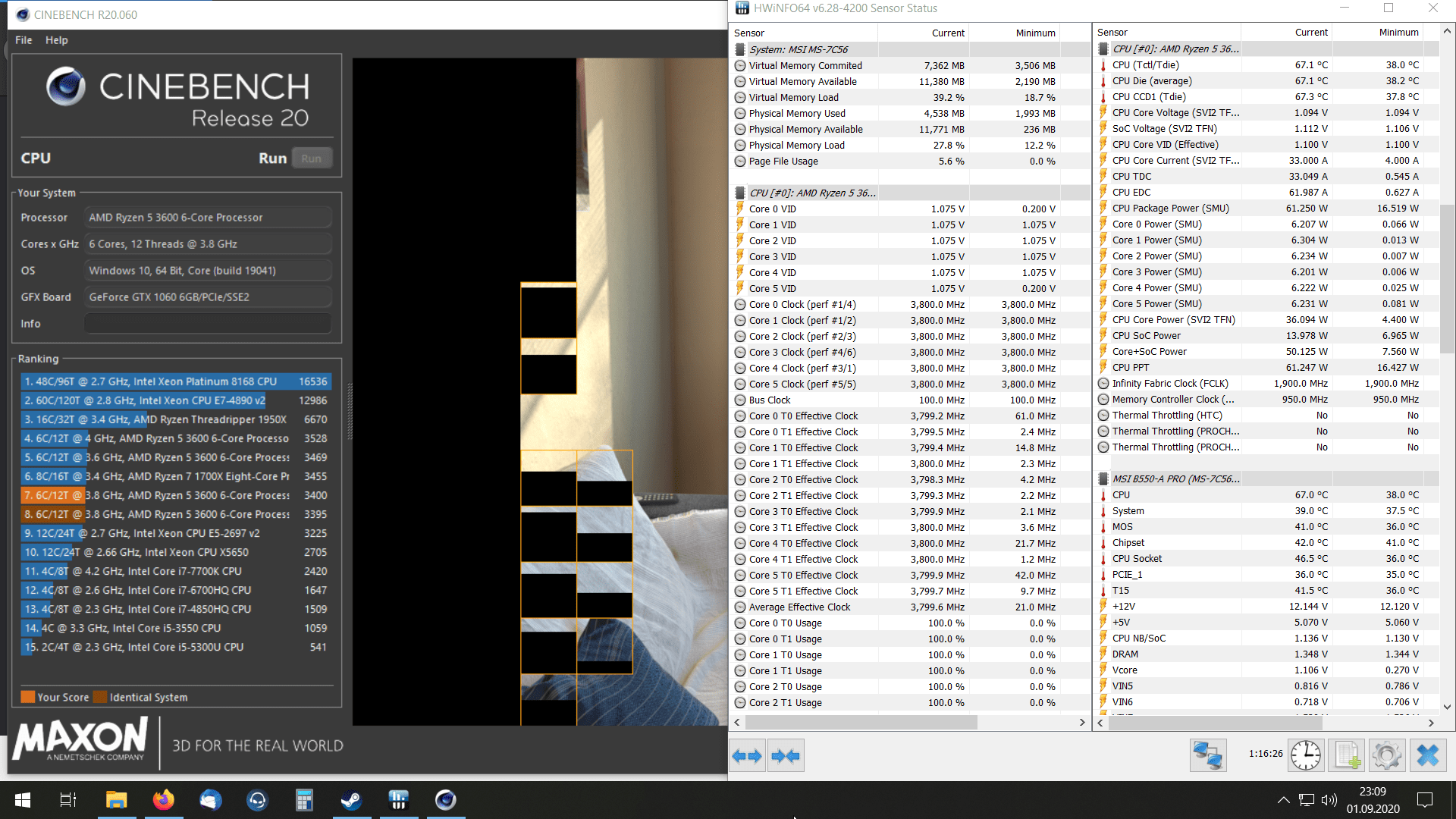

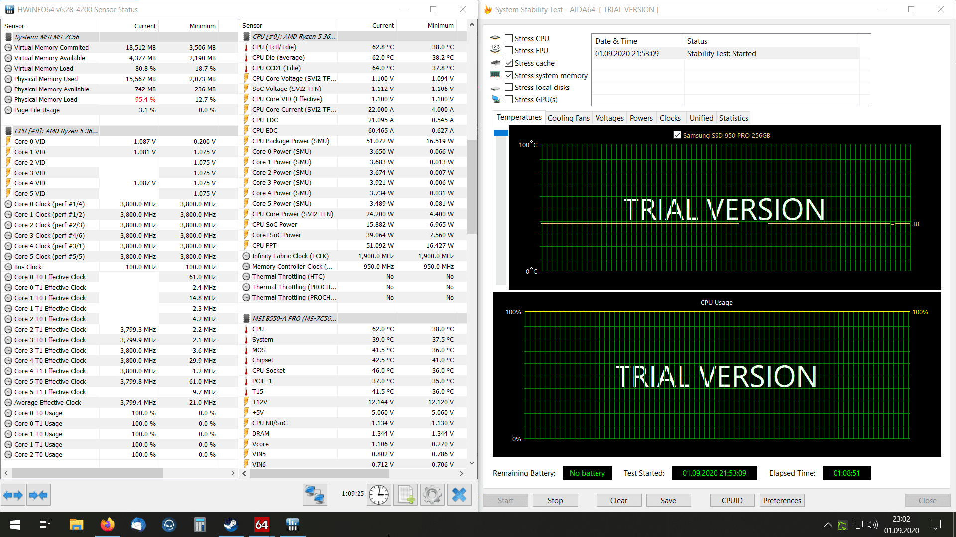

die Kiste nicht stabil bekommen habe dämmert es mir aktuell dass der IF mit Vsoc von 1.080V aufgibt bei 1900MHz.
Mainboard:
MSI B550-A Pro, Bios V.02
Aktuell läuft die Kiste im Stresstest mit folgenden Werten:
CPU:
3800MHz
1.100 Vcore
Ram: 2x8GB Micron E-Die
3800 MHz
1.350 V
IF
1900 MHz
1.120 Vsoc
...alles mit Boxed Kühler auf MSI B550-A Pro :banana:
CPU 63°c. Alles im Rahmen.
Wenn ich den IF stabil hab mach ich noch mal ne Runde Cinebench.
Update: 1h ohne Freeze CPU 63°:banana:
Cinebench hinterher: 3400 pts.
Temperaturen sind mir noch was hoch, muss ich nochmal ein bischen spielen.
Aber das ist definitiv besser als die "gecklicke" Einstellung.
