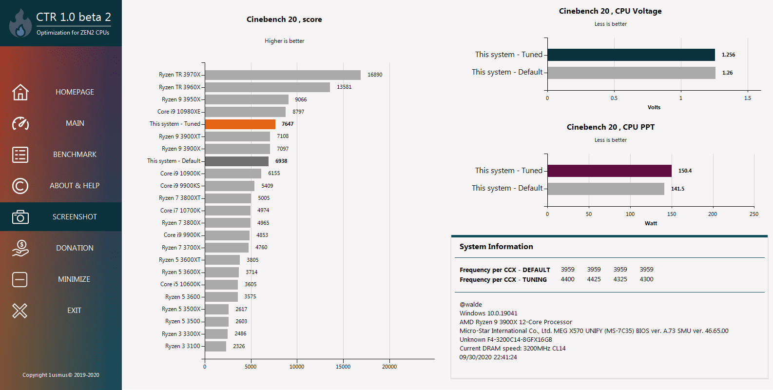

Würde rein in deinem Fall, an CB20 bemessen, bedeuten du hast ein Plus von ~2.5% in Multi Core, dafür aber ~5.7% Verlust im Single Core. Bin auf weitere Tests gespannt.
hmm ja das ist jetzt nicht so berauschend. Toll wäre wenn CTR mit PBO harmonieren würde

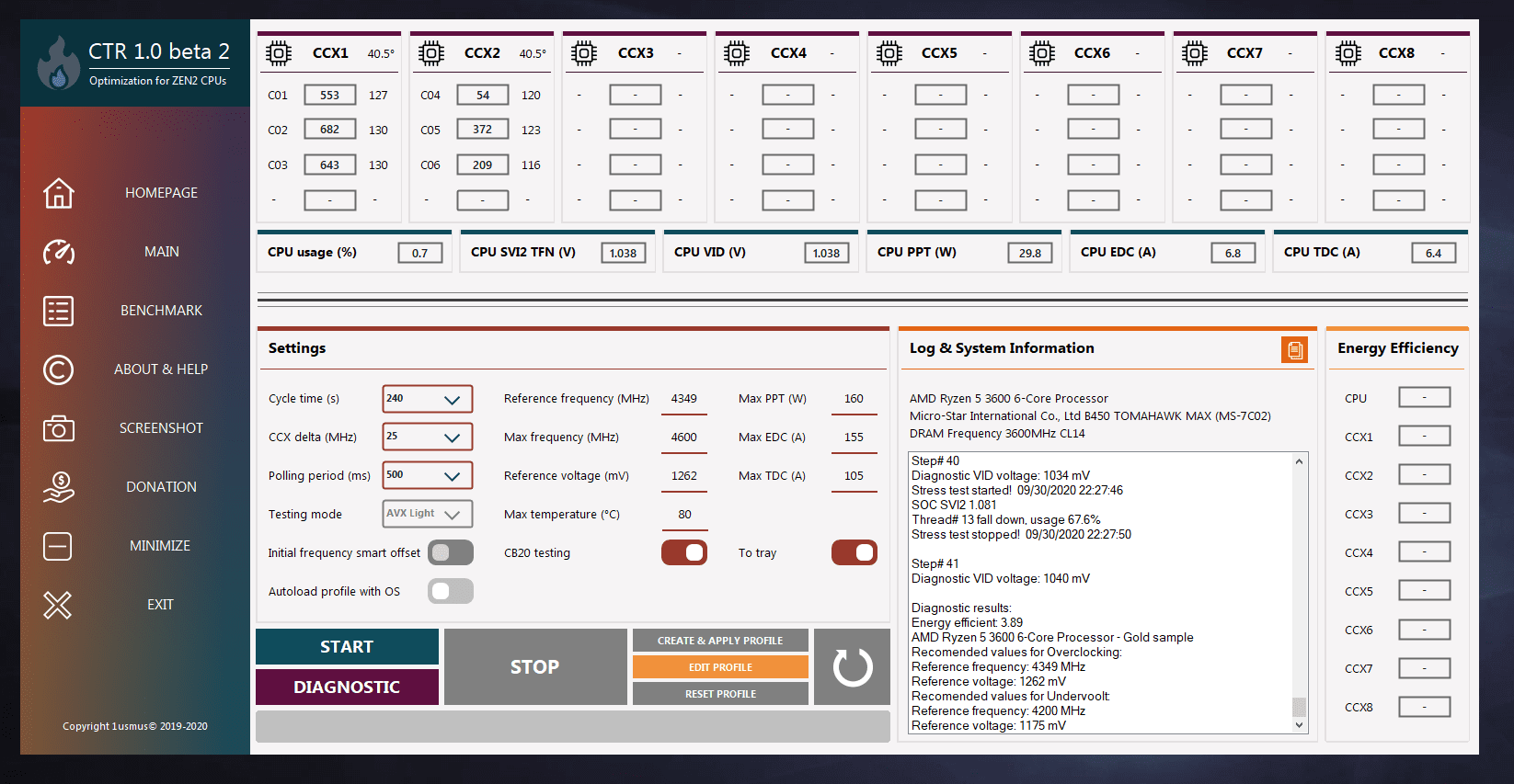

Was ist das für ein Mist, wenn ich diese Diagnostik laufen lassen, wird die Spannung immer weiter reduziert, bis die Kiste einknickt und nach dem Neustart muss das Programm wieder neu gestartet werden und zeigt kein Ergebnis an??
Das Problem hatten andere mit dem 3950x auf Reddit auch, ich nehme an die CPU konnten sie noch nicht richtig ins tool integrieren. Aber das ist nur meine Spekulatius.
Hatte ich heute morgen mit meinem 3900X auch.. :d
Habe dann den ordner gelöscht, neu entpackt, CB20 neu rein und dann erstmal die diagnose laufen lassen und dannach auf start gedrückt, so lief es... K:A woran es lag

Laut Diagnose das selbe Ergebnis wie bei Holzmann allerdings schmiert die Kiste beim Click auf Start nach ner Weile ständig ab. Habe schon alle möglichen Einstellungen probiert (BIOS). Keine Ahnung...
Nimm das vorletzte stabile safe-run kurz vor dem Crash und definiere diesen Wert zum max. OC zur Voltage.
So kommst du zumindest bis zum Auswertungsscore... oder warte bis 22Uhr auf den Hotfix

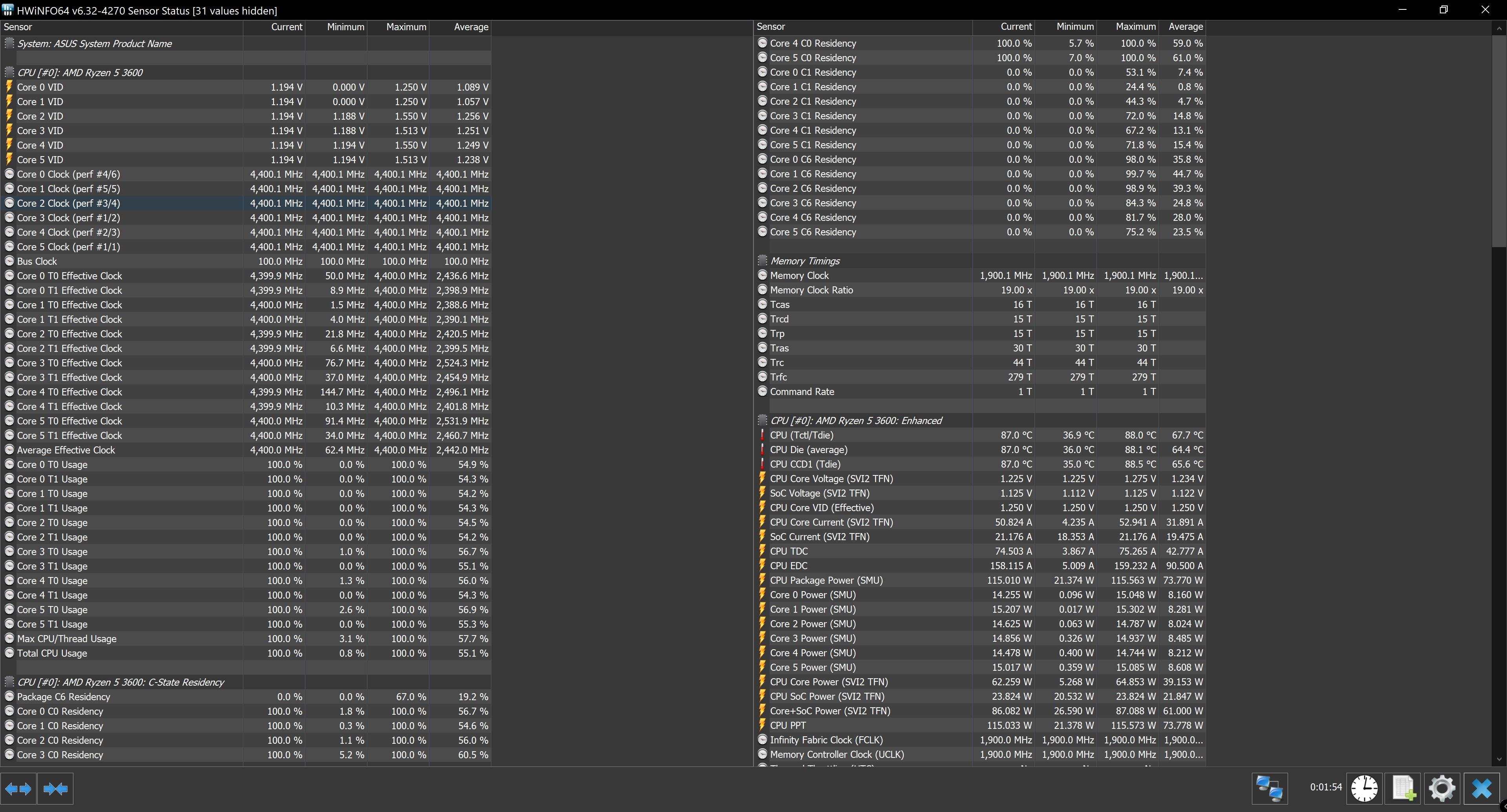

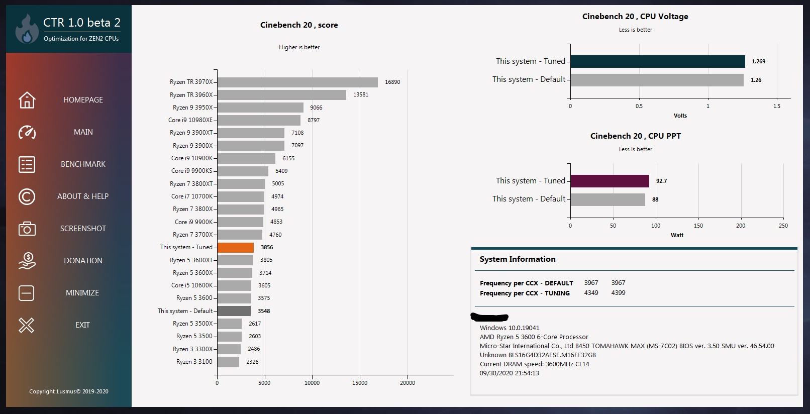

Nach mehreren CB20 Durchläufen kann ich sagen, dass die Leistung gestiegen und der Verbrauch gleichzeitig gesunken ist.
@stock:
3,6 GHz, PBO aus, normaler Boost, VCore Auto
82W im Idle
Single: 481 Pkt. mit ~110W
Multi: 3587 mit ~170W
Mit den Einstellungen aus dem Tool, manuell ins Uefi eingetragen:
CCX0 4,25 GHz / CCX1 4,2 GHz / CCD VID 1,25V / LLC Level 4
82W im Idle
Single: 487 Pkt. mit ~105W
Multi: 3859 Pkt. mit ~158W
Bin insgesamt ganz zufrieden damit und werde es mal so laufen lassen.
Edit: es handelt sich um einen R5 3600 mit 2x16GB 3600 RAM auf einem Asus tuf b550m gaming
mit dem oc-ergebnis kann ich gut leben. 3950 im CB bei 4.4GHz@1.25V...
Die maximale Temperatur unter VL wirkt grenzwertig, denke aber in meinem Altagsszenario scheint das aktuelle setup sogar sparsamer als mein letztes.
Ich lass das mal so, wenn man schon ein Golden Sample ergatterst hat

Hm, schon nicht schlecht für einen non-x 3600er.. Golden Sample erwischt.. aber das mit dem Strom sparen und Undervolten war wohl nichts :d Dafür fast 9% Leistungssprung im CB.

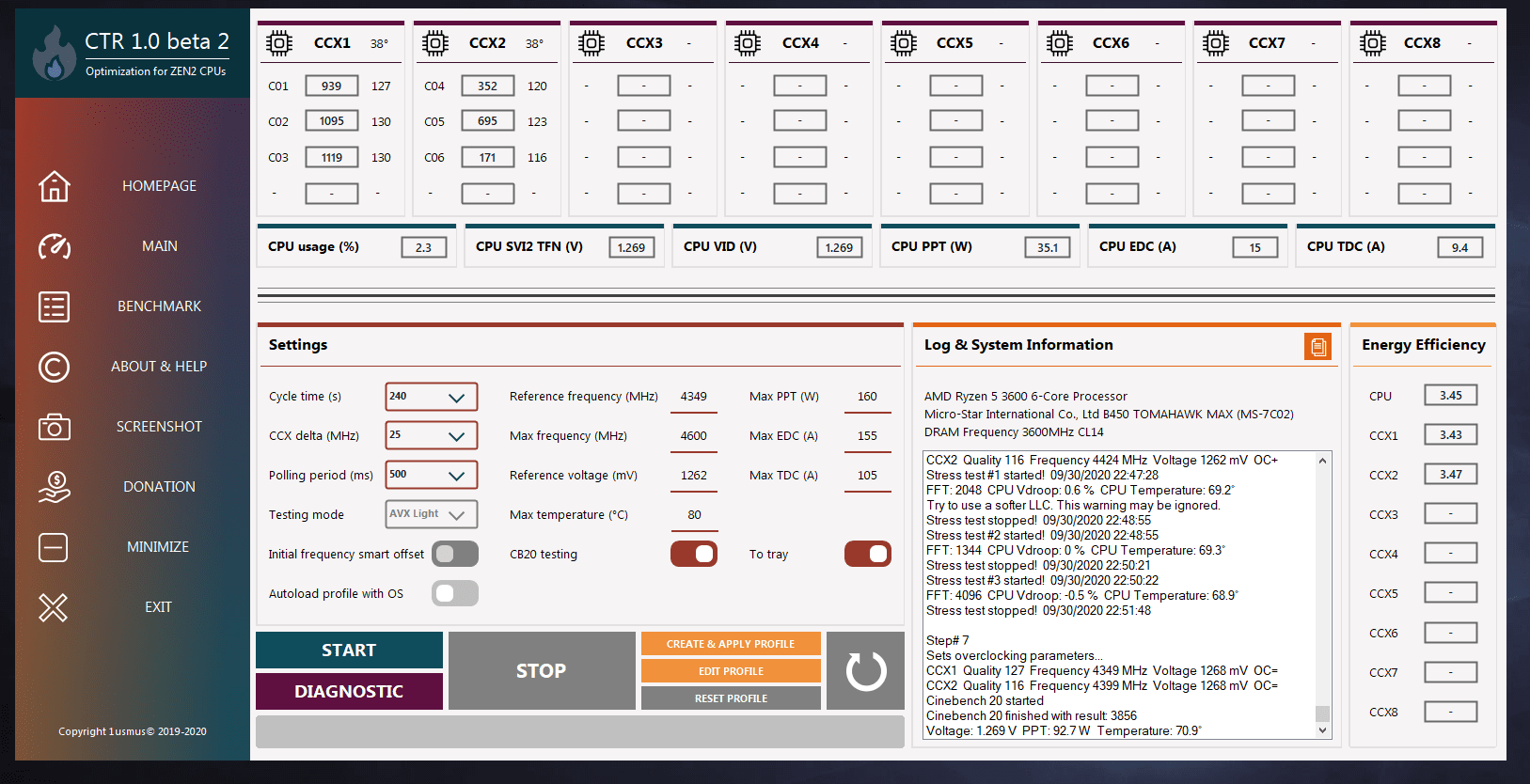

Mein 3300X bleibt anscheinend während des Testens die ganze Zeit auf 3800MHz auf allen Kernen festgenagelt.
Das Profil hinterher sagt zwar 4500MHz und ich kann es auch ändern - alle Kerne bleiben aber auf 3,8GHz, was CPU-Z auch bestätigt (und die niedrige CB Score; niedriger als Stock Settings).
Im Ryzen Master habe ich auf "Zurücksetzen" geklickt. Jetzt boostet auch wieder die CPU und die Frequenzen der kerne ändern sich.
Kennt jemand das Problem?

Aber, auch bei Ryzen Master wird der eine Kern (während CB20 single core run) nur mit 3,8GHz angezeigt. Die anderen Kerne schwanken in der Frequenz. (CPU-Z zeigt alle bei 3,8GHz).
Laut Beta 2 ist mein 3600 statt Platinum nur mehr Bronze :(
